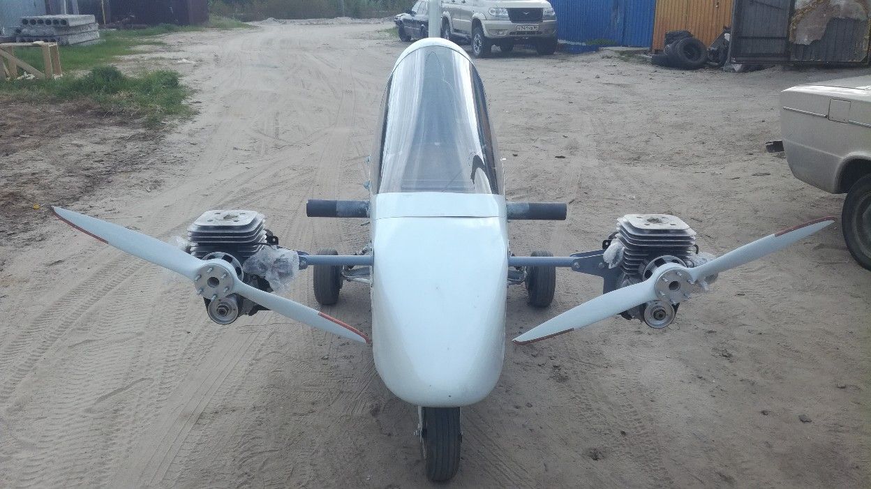

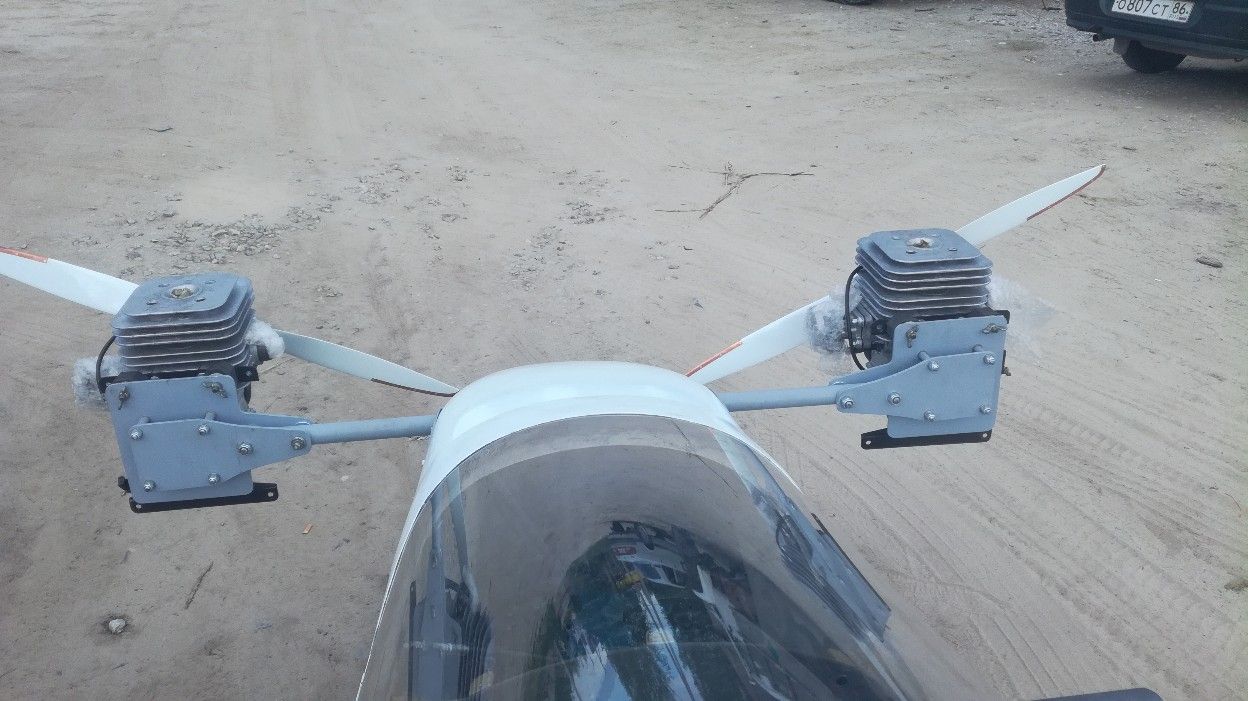

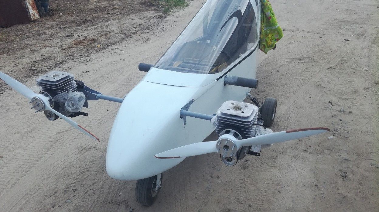

Вооо,на самолет стал смахивать 😀 😉Как решен вопрос с баком? Фото с глушаками бы глянуть....
Хотелось бы посмотреть, как поведут себя эти  штанги "моторамы"   при работе одноцилиндрового двухтактника. Уже запускали? В махолет не превращается?
    На Кри-Кри  штанги потоньше стоят , и ничего так работают, нормально.
Всем привет.
На кри-кри сложная моторама, к тому же ещё и запатентована.
Она состоит из V-образной трубы и деревянной рамки- амортизатора с длинными алюминиевыми лапками крепления двигателей, которые (лапки) привязаны резиновыми жгутами к
деревянной рамке. Всё это предназначено для снижения вибрации. Задача в том, чтобы вибрация одноцилиндровых
двигателей не передавалась на фюзеляж.
V-образная трубка изготовлена из высокопрочной стали: 15CDV6. Это что-то похожее на нашу ВНС-2 или хромо-молибдено-ванадиевую сталь. На кри-кри из этой стали изготовлено всё управление и моторама.
Кроме того, двигатели закреплены по принципу торсиона.
Т.е. передняя часть двигателей закреплена болтами жёстко
на алюминиевых лапках, а задняя часть картера двигателя подтянута тонкими прутками-торсионами, которые гасят крутильные колебания двигателя. От диаметра и жёсткости этих
торсионов зависит комфортность в кабине пилота. Так написано в инструкции....
Надеюсь эта информация внесёт ясность на счёт кри-кри.

Очень полезная информация Игорь. Я долгое время пытался разгадать принцип работы моторамы кри-кри.  Да, конечно, сначала предстоит обкатка моторов 20 часов, будет время посмотреть и понаблюдать за поведением моей кострукции.  Сегодня статически мотораму нагрузил 120кг.,  У меня двигатели на резиновых подушках  , посмотрим насколько эффективно они будут работать.
Спасибо Игорь. У меня труба 30мм, толщина стенки 3мм, реактивная тяга ои Нивы. Не знаю марку стали,  жесткая, вибрации не гасит вообще. Есть вариант щеки моторамы , что к фюзеляжу крепятся, тоже через какие-нибудь   виброизоляторы к фюзеляжу прикруьить. Сделаю вывод после запуска и прогона моторов.
