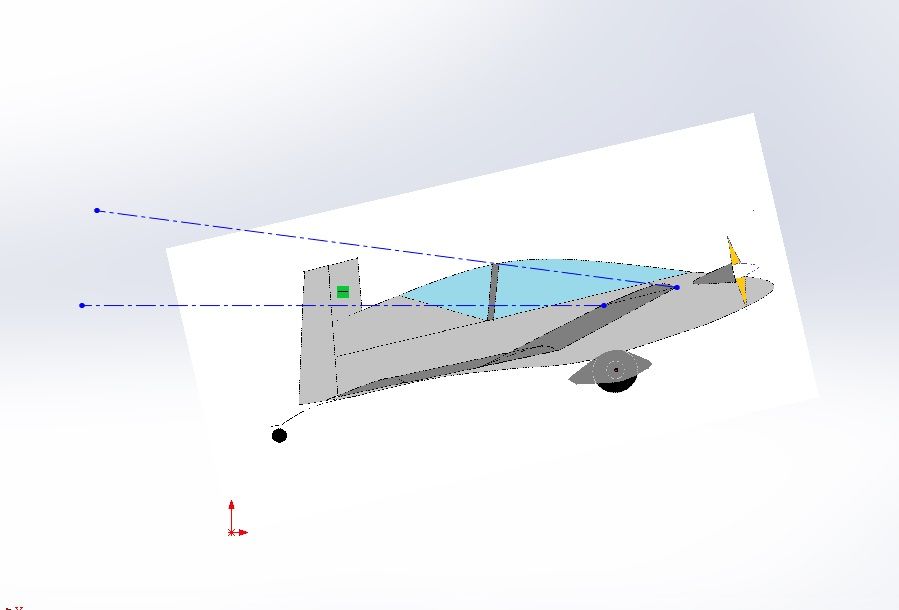

Одно не пойму, о каком потоке от переднего крыла все говорят?
Скос потока при обтекании профиля крыла на угле атаки.. Чем больше угол атаки тем больше отклоняется поток после обтекания..
Все тут нормально.
    25,7 КБ · Просмотры: 339
Казак,сколько примерно здесь градусов?

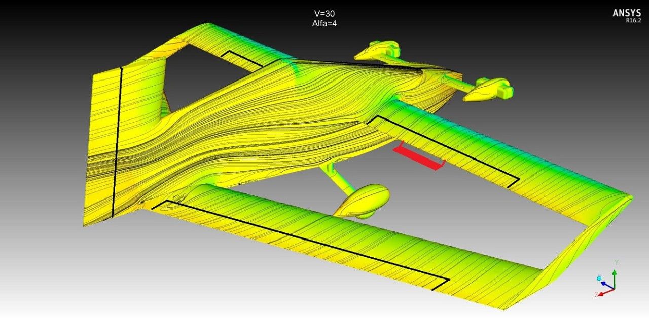

ХМ. Только что увидел компоновку. В свое время в начале века "летающая блоха" тандем с подобным взаимным расположением крыльев проявил склонности к затягиванию в пикирование и был признан опасным. Затем в конструкцию внесли изменения разнеся крылья по высоте. Считаю что и в этом аппарате могут проявится такие же свойства.
Его бы продуть.. И осторожнее при облете.
Блоха срывалась пикирование
1. Из-за возможности в управлении отрицательного угла атаки на переднем крыле
2. Расположения крыльев по вертикальной оси.
И не только пикировала, но и ложилась на спину. Возможность отрицательного угла убрали, а крылья разнесли по продольной оси, так чтоб верхнее не перекрывало нижнее по вертикали, + с центровкой пошаманили. В итоге, никуда блоха не пикирует. А высота между крыльями, к пике блохи CH-14 ( пикировала именно эта модель), не имеет никакого отношения.
