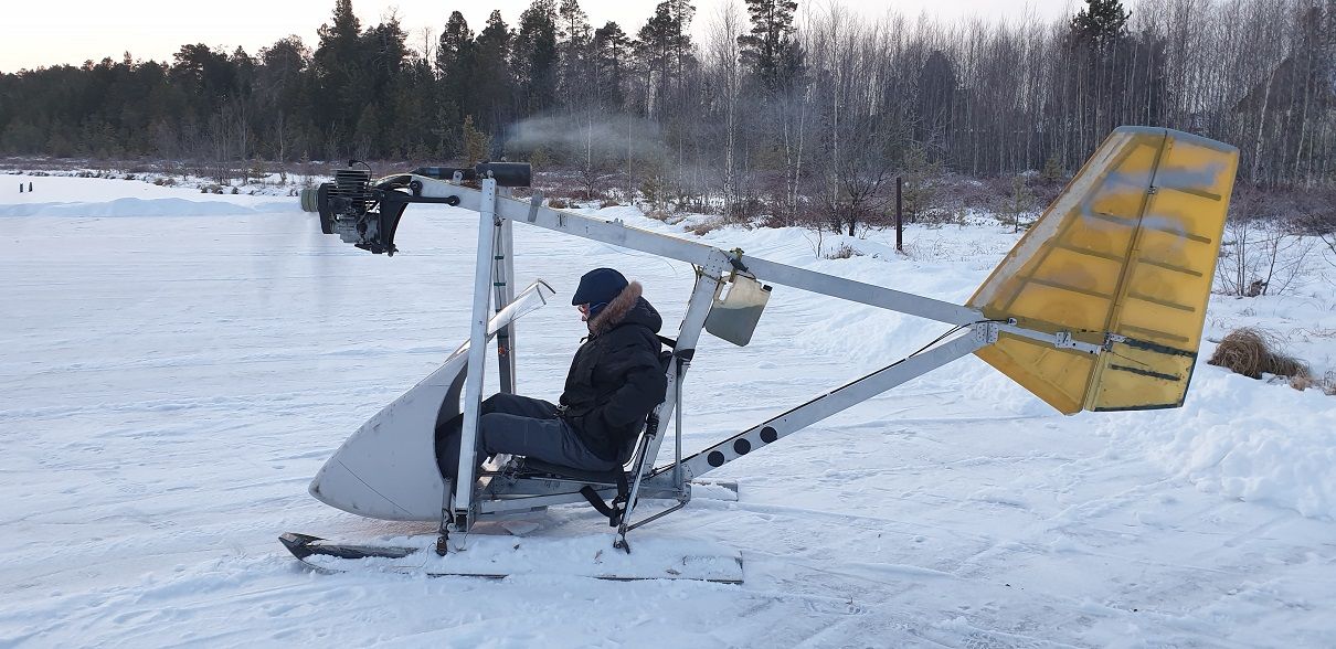

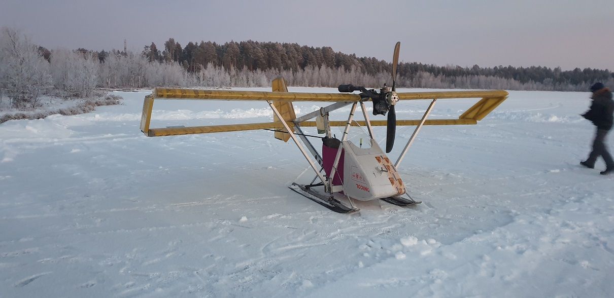

Вячеслав Ш.
Первый аппарат пока отложен в сторону до переделки в одномоторный вариант , а пока терзаем второй аппарат который собрали за пять месяцев. Летом подлеты делать негде , поэтому зима и замерзшие озера без альтернативы.
Вячеслав Ш.
Выявлены некоторые моменты требующие изменений , первое это установить двигатель ниже , явный пикирующий момент затрудняет отрыв - ручка до упора на себя. Мотор опустили ниже , ждем пока морозы ослабнут.
