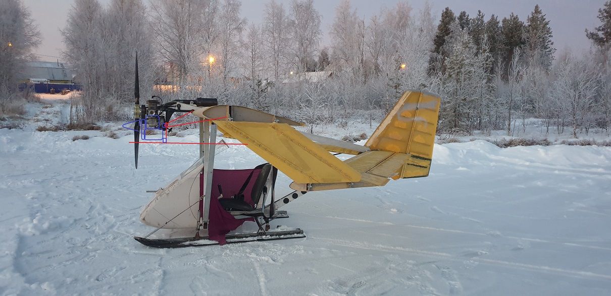

Мотор очень слаб и велико сопротивление...........
argentavis
Я люблю строить махолёты!
Вы не внимательно читаете. Мощности мотора вполне хватает.
Площадка ограничена, и Слава недобирает скорость. Пикирующий момент от тяги винта мешает нормальному отрыву. Внизу незакрытая кабина дает значительное сопротивление, из-за этого и пикирующий момент. Слава не написал тут про казус, который он испытал при резком сбросе газа. Но думаю напишет и видео еще одно выставит.
Опускание мотора наверно снизит этот эффект, но я бы посоветовал вообще перенести мотор на носовую часть кабины. Тогда этот момент вообще уйдет.
А кабину со временем можно и закрытую сделать, и хороший стекатель за спиной. сопротивление снизится. А так, на мой взгляд, аппарат вполне летучий получился!;)(y)
Опускание мотора как можно ниже даст 100% эффект.Лишь бы хватило мощности мотора особо летом.Я летаю на блохе и могу сказать лобовое сопротивление у этих схем приличное.Жаль далеко живете.Хотелось бы на вашем самолете полетать.Люблю не традиционную авиацию.

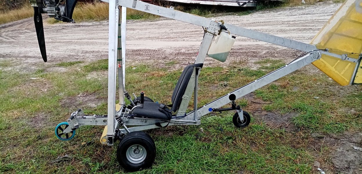

Изначально шасси были с хвостовым колесом , после пробежек решил переделать в вариант с носовым колесом. В целом первоначальный вариант шасси показал отличные ходовые качества , удержание по курсу на разбеге и пробеге без малейшего намека на уводы в сторону . Само исполнение основных стоек не выдержало неровностей поля и сначала скрутило полуоси торсионов , потом когда торсионы убрал то скрутило рычаги , можно было сделать вместо рычагов вилки , но решил кардинально изменить схему . С носовым не катался еще , зима пришла и поставил на лыжи.

На этап пробежек поставил противокапотажное колесико впереди. Уж очень кочки и ямы напрягали.

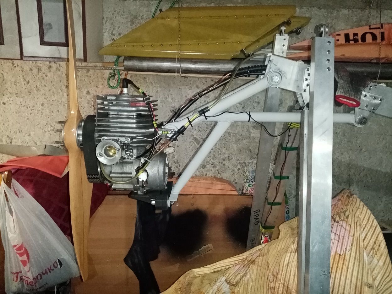

Мотор уже опустил на 200 мм ,крепления сделал так ,чтобы можно было регулировать продольный угол наклона . Посмотрим что это даст , ждем потепления хотя бы до -15 )). Разница в установке крыльев есть - переднее 4 гр. , заднее 1 гр.. Рули (элевоны) на заднем крыле , переднее без механизации.

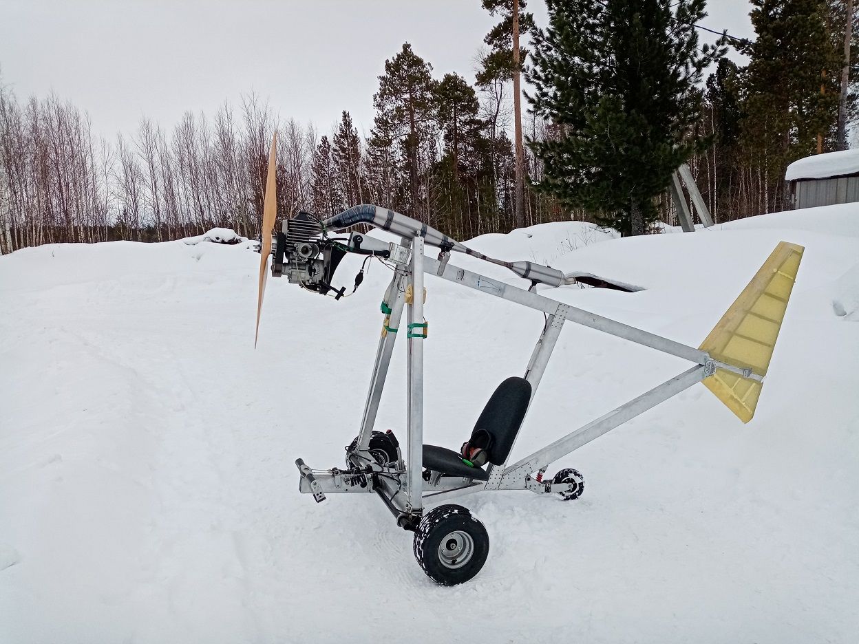

В моем случае плечи на порядок больше чем у самолета Sunny и Stratos, изучив отчеты по этим самолетам я не стал повторять схему прямой стреловидности без вертикального оперения. Задемпфированность по каналам нормальная , на ручку и педали отзыв без задержек и не резкий , хвост по сравнению с классическим исполнением более массивный и инертный. Сейчас надо решить вопрос с пикирующим моментом от винта , ибо подрывать самолет полностью взятой ручкой не есть хорошо на этом устройстве - заднее крыло на момент отрыва не несет свою положенную нагрузку. На более длинной дистанции можно дать взлетный режим и подорвав аппарат вывести его в горизонт , набрать скорость и тогда он наверняка сбалансируется , но все же пикирующий момент есть , а он не нужен.
planetaSchelezjaka
Строить самолеты? Да,как...
Что-то, по ощущениям, у вас ЦТ сильно впереди. "Тело" надо бы сдвинуть назад. И заднее крыло на подобных схемах всегда недогружено - потому что переднее срывается раньше (так для безопасности придумано).
