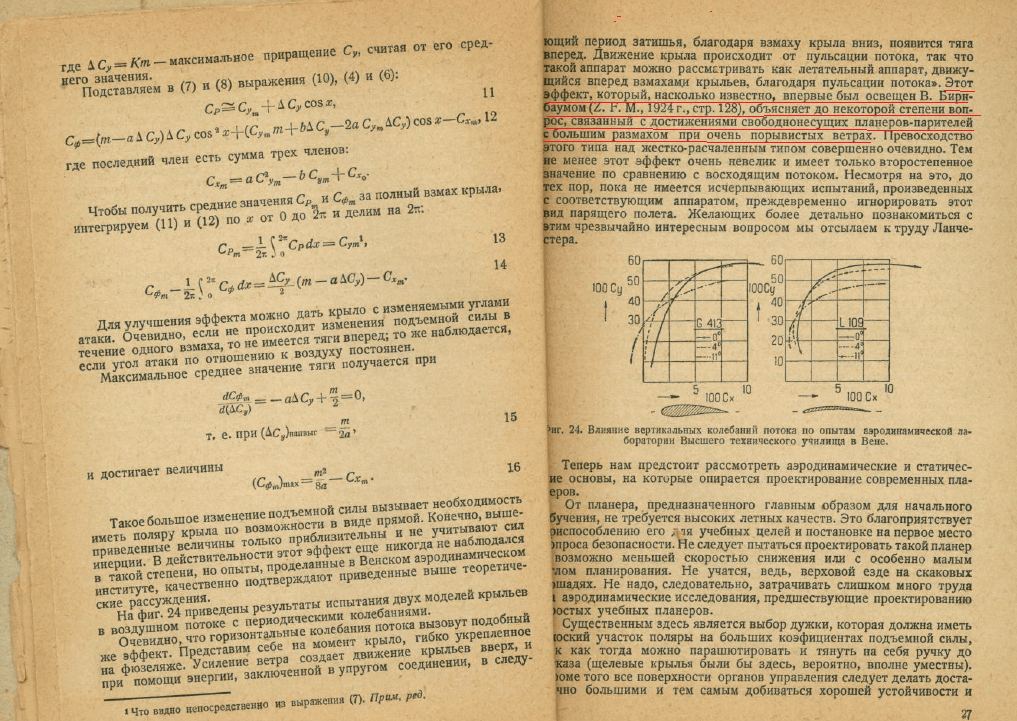

Про податливость напомнили: Недавно книжку читал Липпиша 30х годов, ( это любителям тех кто говорит, что уже в 30 годы все изучили). Так вот автор утверждал, что свободнонесущее крыло планера помогает планеру лететь вперед, потому что оно нежесткое и машет))
