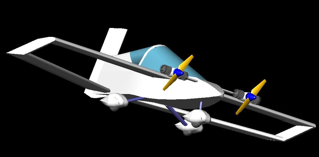

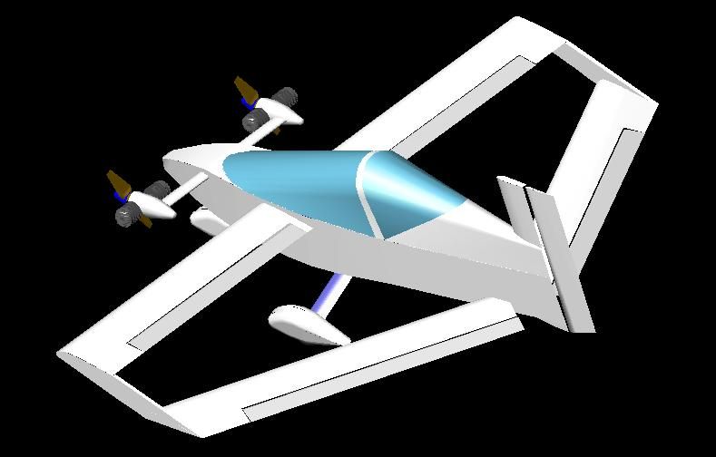

Тандем с замкнутым контуром крыла.
Да, много написано про это , да сути не видно, нюансы по большей части опущены, и нет как таковой практической опоры для  объективного сравнения, нет анализа и наблюдений , не более чем начитанность . Компоновка взята не от фонаря ,  что либо переставлять нет смысла.  Но тем не менее кто - что видит и представляет -высказывайте. 🙂
Если не от фонаря, то какова основная цель применения именно такой компоновки? Я слегка опоздал к началу банкета, но тем не менее.
Я вывел эту форму на основе всех прочитанных , ну или почти всех,  материалов по аэродинамике тандемов . Делал разные модели с разной  установкой крыльев ,  в итоге получилась такая конфигурация  , по ней и вырисовалась концепция аппарата.
Пилоны  находятся непосредственно перед крылом , будут каплевидные , и тут я не знаю как сделать - установить их в ноль или немного под углом к потоку? Корневая часть переднего  крыла будет принимать возмущённый поток.
тогда может имеет смысл просто скопировать расположение пилонов многократно опробованное на кри-кри?

Коструктивно v образный пилон не привязать уже на раме.
http://www.youtube.com/watch?v=NgKDlO-oDkU
http://www.reaa.ru/cgi-bin/yabb/YaBB.pl?num=1230999348/1588
просто - на крыле двигатели установить не устраивает вариант?
кажется они у вас на одном уровне с проекцией крыла выходят..
смысл пилона на кри-кри по-моему в том, чтобы поднять плоскость вращения ВВ возможно  дальше от грунта... (низкое крыло)
какими соображениями продиктована необходимость пилонов на Вашем самолете, если не секрет?
кстати, вариант "выдвижения" двигателей вперед из основного крыла ( на пилоне же коротком) не рассматривался?
по-моему пилон выдвинутый вперед из крыла создаст намного меньшее сопротивление потоку, чем - боковой из корпуса ( перпендикулярный потоку)
..извините, если неуместно советую, конечно... :-[
в любом случае - Вам виднее... что и как
но если уж обсуждение 😉
Врезать пилон в крыло или как то иначе на крыле его установить это надо лонжерон сверлить , усиливать , ушел  сразу от рассмотрения этого варианта. Да и консоли отъёмные...

Весьма туманное объяснение основной цели применения тандемно-сочленённого крыла. Попробуйте ещё раз внятно объяснить - чего вы добиваетесь применяя сочленённые крылья на своём аппарате? Улучшения аэродинамики? Тогда за счет чего? Улучшения управляемости, устойчивости? За счет чего? Упрочнения конструкции крыла? Или эта концепция из области "Я хочу!"?.
Когда впервые появилась концепция сочленённого ромбовидного крыла цель её применения была проста - не меняя размаха и площади несущих поверхностей увеличить удлинение крыла, разнеся площадь одного крыла на два можно сократить хорду вдвое. А чтобы тонкое крыло не набрало вес заднее крыло образует своеобразный подкос и разгружает переднее. Для скоростных магистральных самолетов логика в этих изменениях есть. И ромбовидность в плане - тоже неспроста, статическую устойчивость без плеча не обеспечить.
В вашем случае - сомневаюсь в снижении веса конструкции за счет применения сочленёнки. Статическая устойчивость - заведомо хуже классики, посчитайте свой Аго и сравните. А кивать на пробы с модельками не стоит - не факт, что в своих экспериментах вы соблюдали правила подобия.
Остальные ответы по готовности аппарата, у меня тоже вопросов много на данный момент , потому и строю чтобы узнать - как оно.
Прошу прощения за отвлечение от темы ветки, но по вашему какое Аго должно быть на одноместном самолете классической схемы, не предназначенном для перевозки грузов, с постоянной центровкой?  0.5?  Или и 0.1 хватит? Или все суть -стечется лишь к минимально необходимой площади руля(или цпго) достаточной для создания взлетно/посадочного угла

...внятно о принципиальных выгодах схемы "замкнутое крыло", это приблизительно вот так 😉
При той же несущей площади и подъемной силе, аэродинамическая эффективность "Лучшей  системы крыла" больше, чем у биплана и любой другой системы крыла.
а можно вот с этого места - поподробнее  😉
когда именно, по Вашему мнению "впервые" появилась концепция... и кто при этом ставил какие "задачи"

Приведённые вами ссылки не отвечают на мои вопросы, а скорее подтверждают высказанное мной утверждение о выгодности применения такого типа крыла на магистральных самолетах. Впервые такого плана компоновка мне попалась на глаза в 1989 году в альбоме (каталоге) Jane's All the World’s Aircraft.
Мои высказывания некоторых сомнений вовсе не плевок в чью-то идею, рассматривайте это скорее как предупреждение о возможных  и известных ошибках. о плечах поговорим позже.
