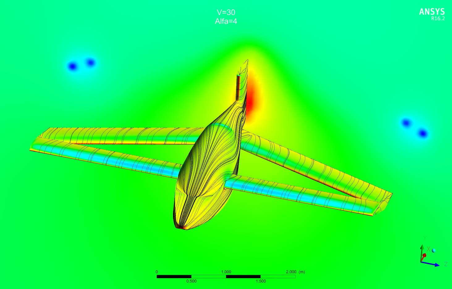

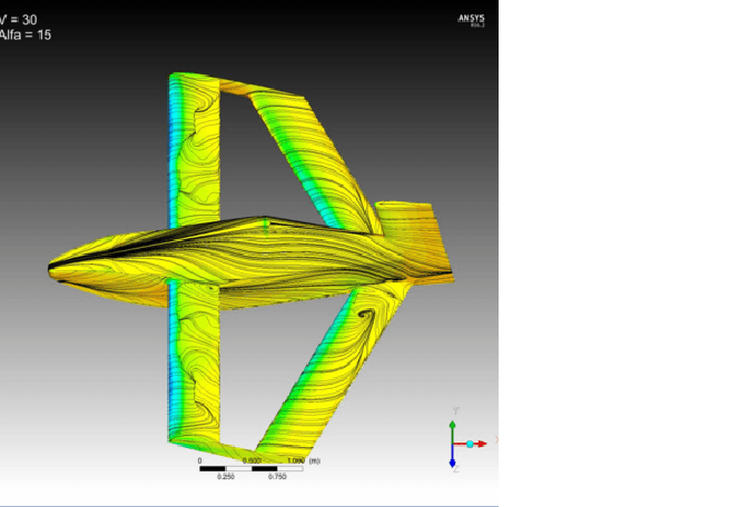

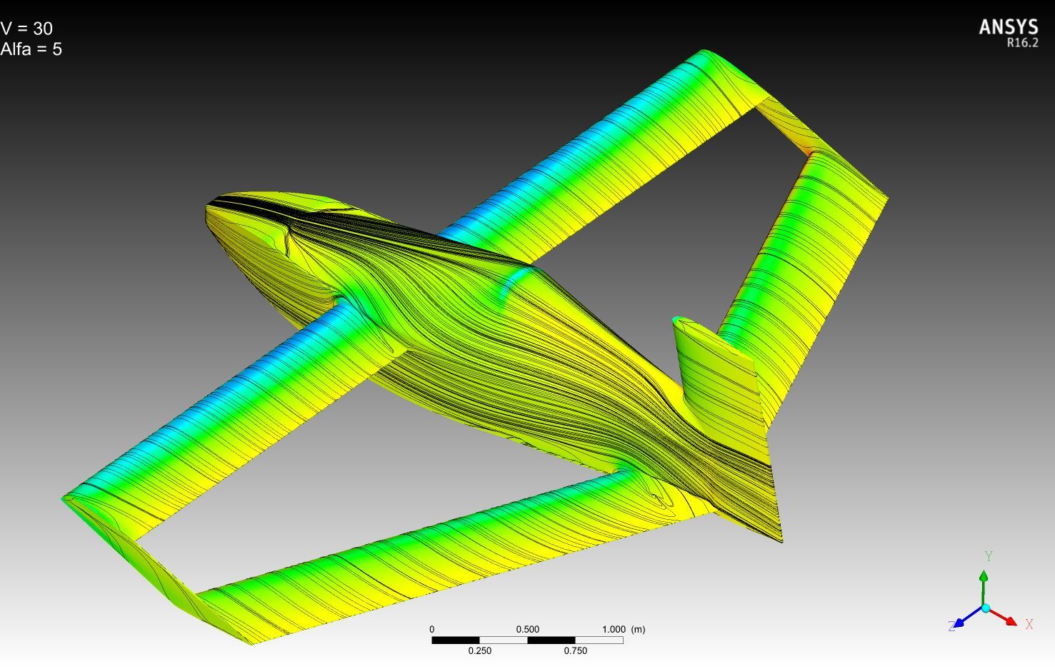

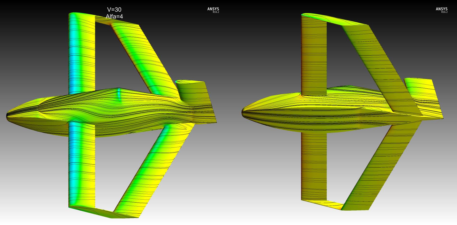

1
    200,4 КБ · Просмотры: 228
    229,8 КБ · Просмотры: 265

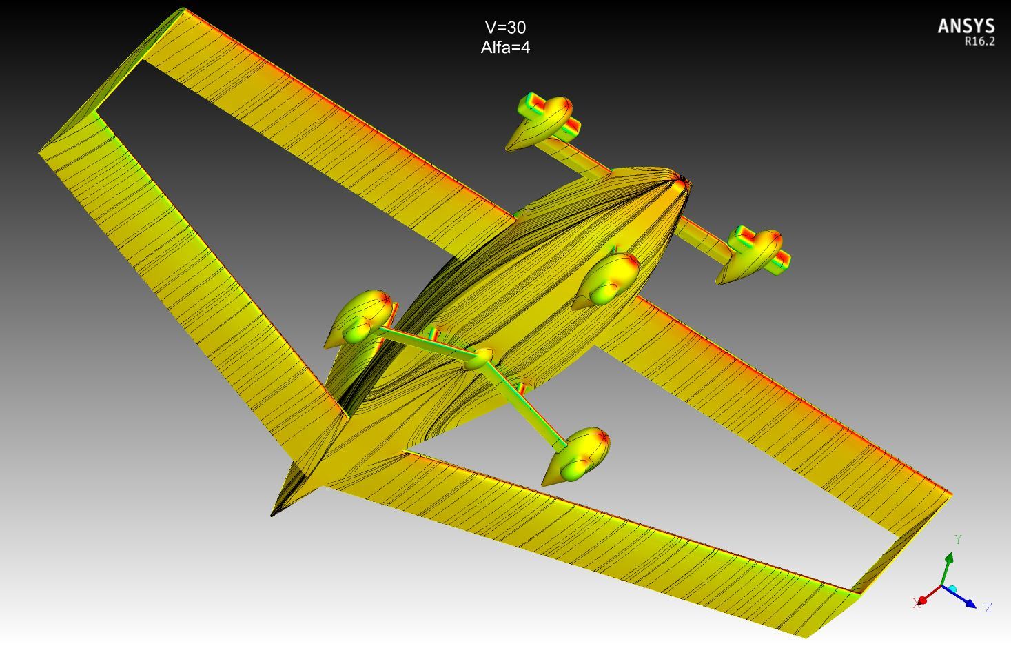

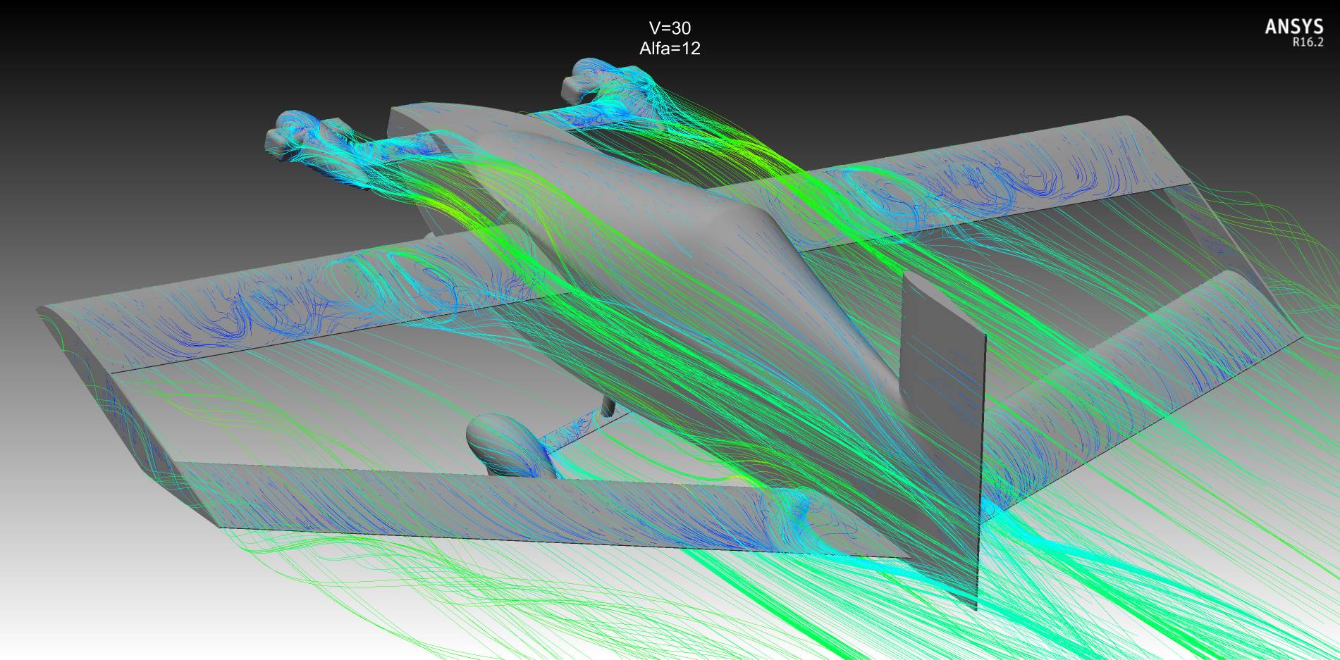

Моторчики на пилонах и шасси дорисую завтра и на расчет х-к
    225,6 КБ · Просмотры: 227
    227,7 КБ · Просмотры: 233

Fa-Fa

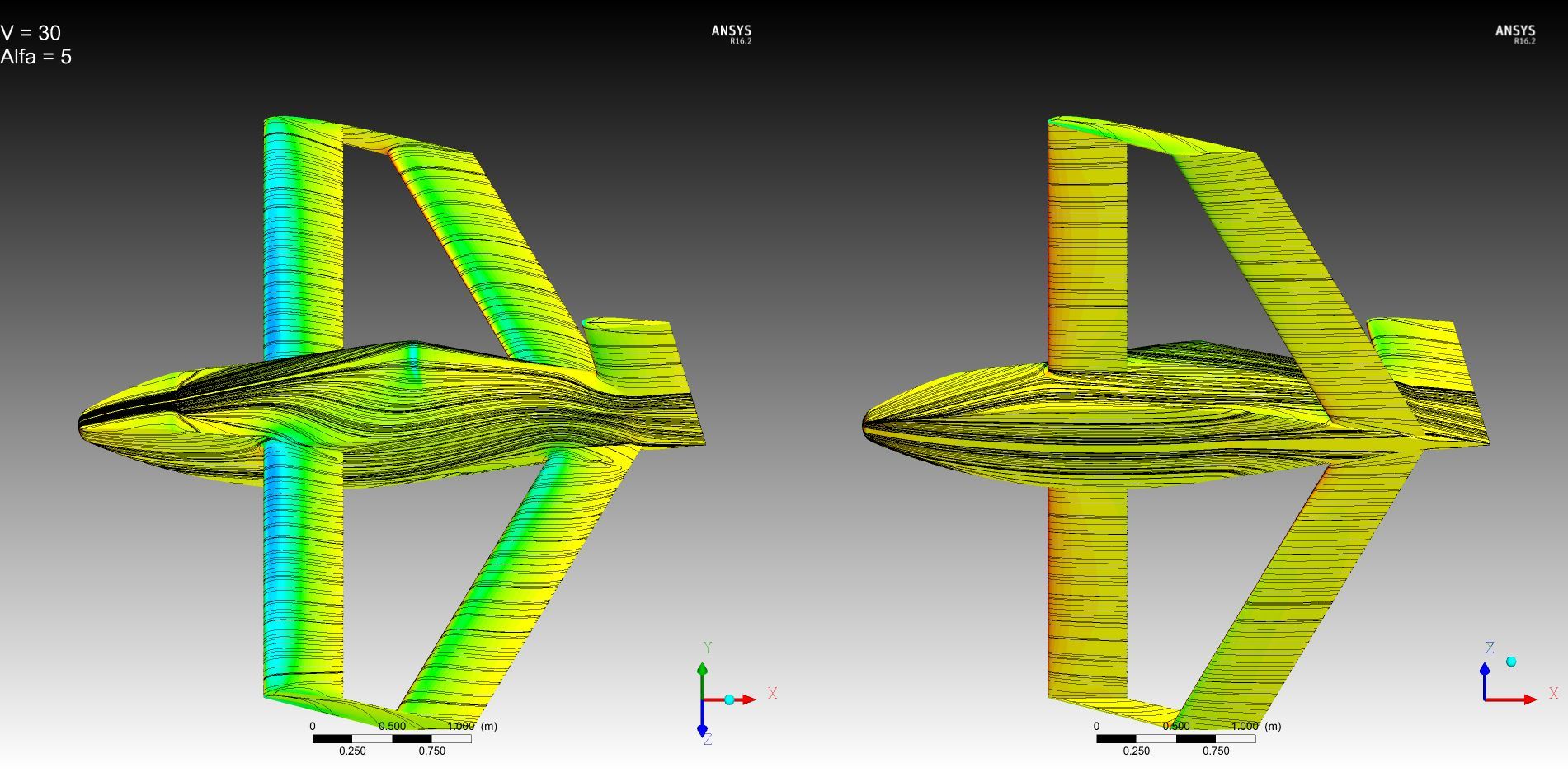

Можно этот режим но со скольжением посмотреть?
    40,5 КБ · Просмотры: 290
Неплохие характеристики получаются.

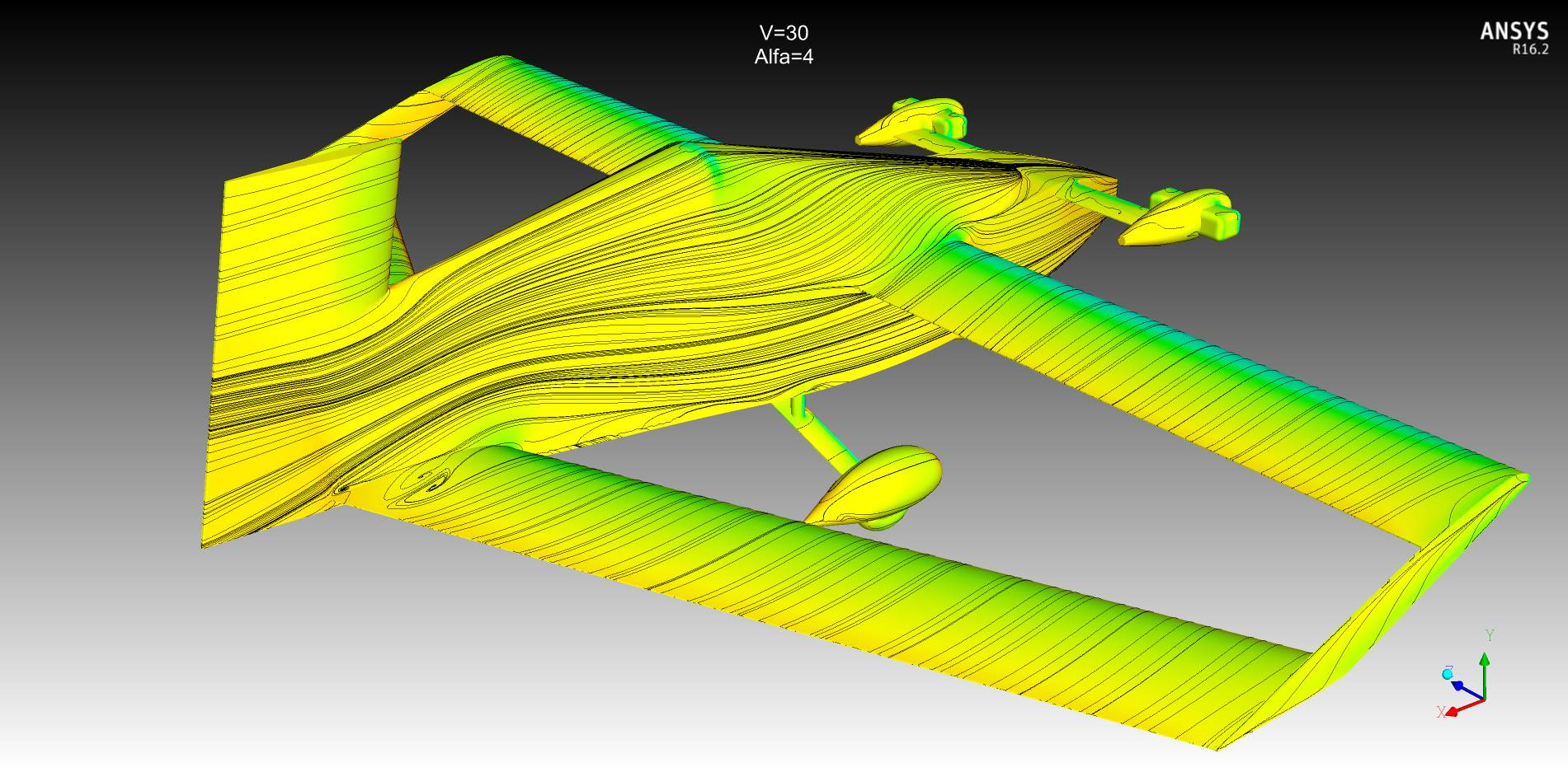

Пока без пилонов, колес и добавочного, но К под десяточку будет. Моменты тоже красивенькие.

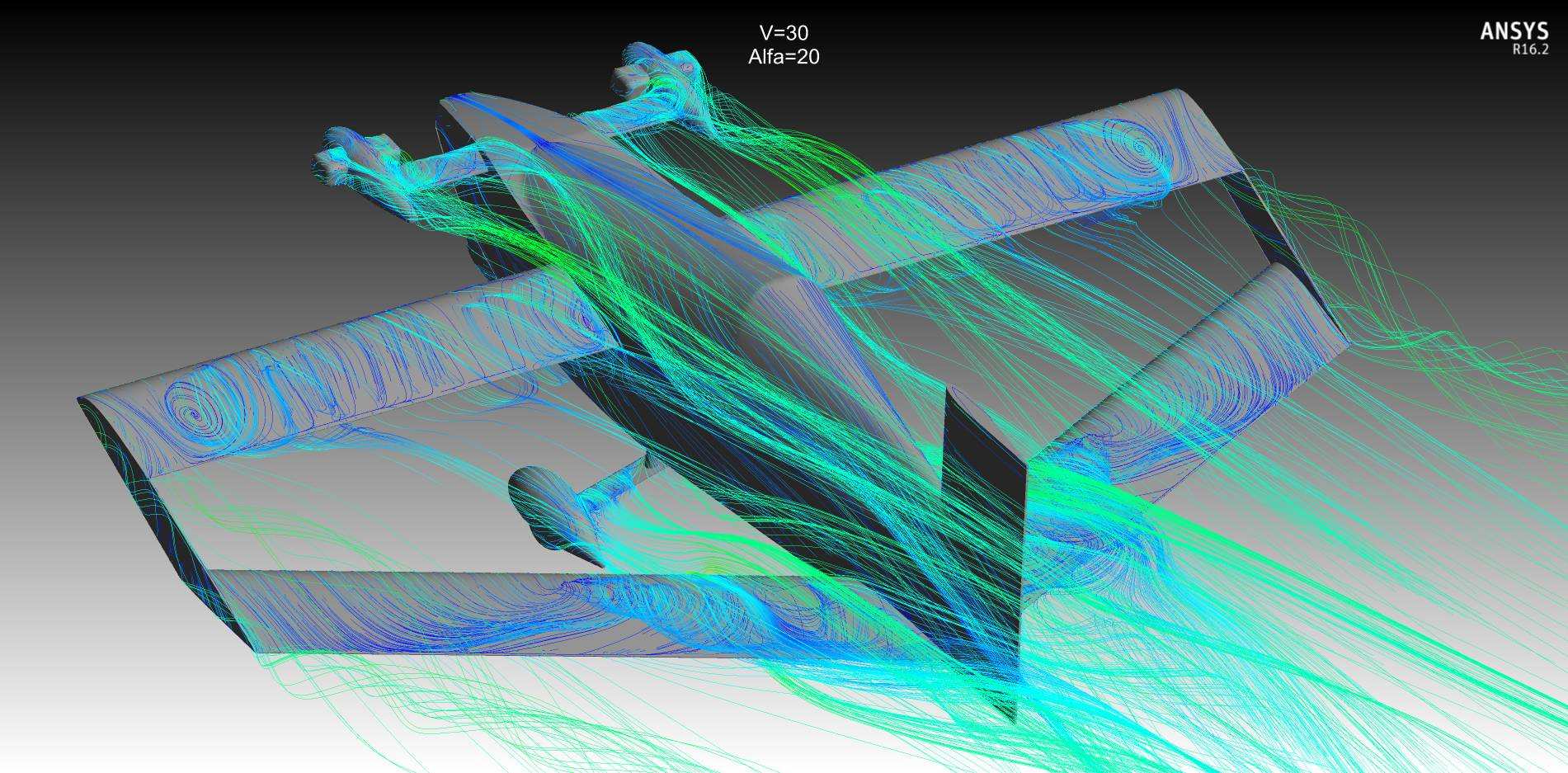

    96,6 КБ · Просмотры: 234
    85,4 КБ · Просмотры: 240
    168,9 КБ · Просмотры: 254

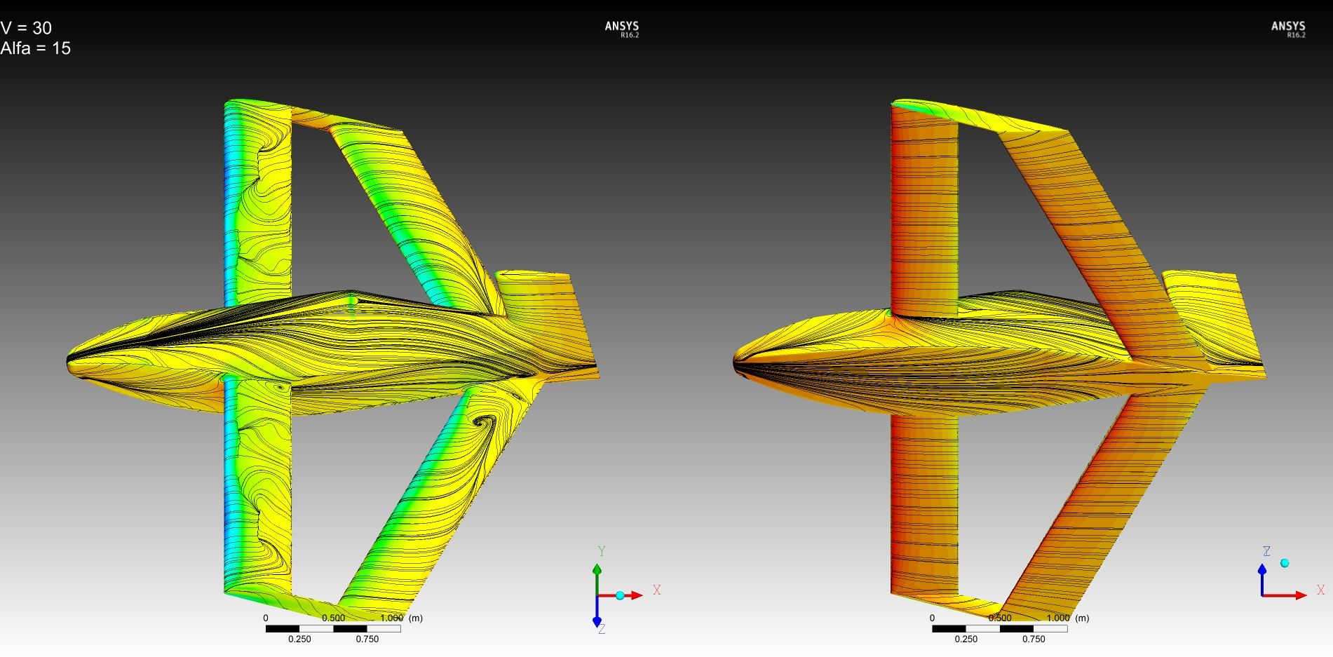

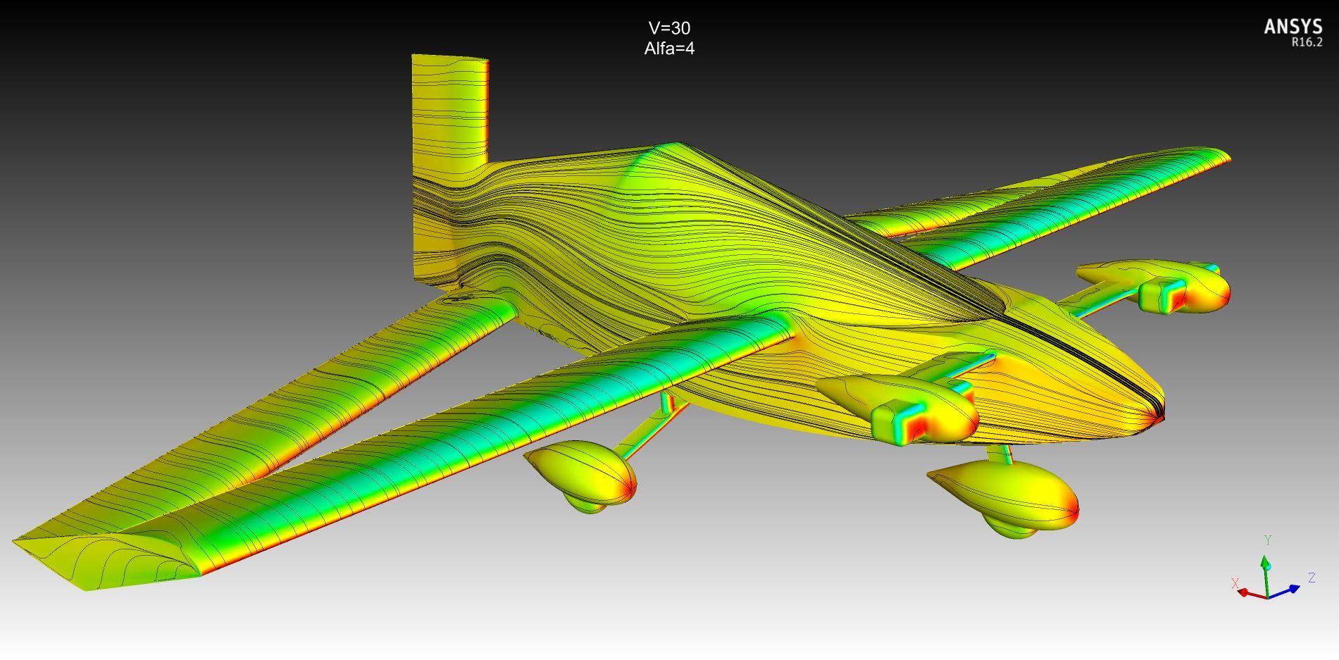

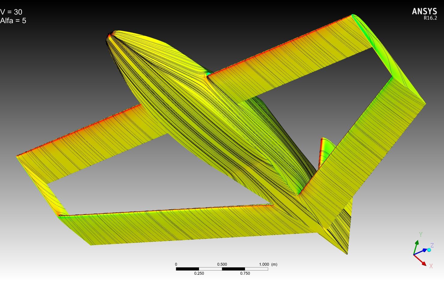

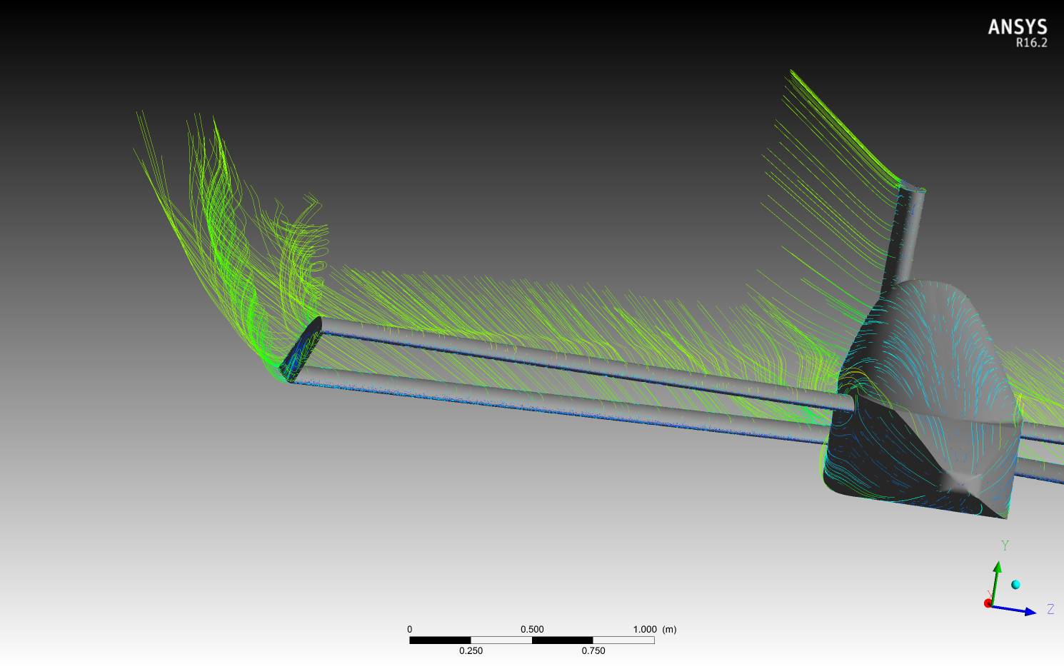

Михаил , никто не ставил цели кого - либо оскорбить . Я бы с радостью и очень развернуто вам все изложил по сути ваших вопросов. Но это имеет смысл только если вопросы задаются - чтобы узнать  проанализировать и сделать вывод ,  а не как почва для сеяния своих предпочтений.  Тем более если вы плотно занимались  темой тандемов и подобных л.а. , то лучше выскажите конкретные замечания по конкретному аппарату.  Выявится - может я чего проглядел и не учел?
1. Обеспечьте плавный и более поздний срыв на заднем крыле.
2. Любая стреловидность заужает диапазон центровок, это может быть важным при размещении баков.
3. Уделите внимание поперечной устойчивости.
4. Сделайте зализы, как минимум на заднем крыле.
5. По возможности, отодвиньте ВО назад. На посадочных углах очень вероятно снижение эффективности РН из-за близкого расположения заднего крыла.
6. Угловатость нижней части фюзеляжа может спровоцировать ранний срыв в корне заднего крыла.
А
    229,1 КБ · Просмотры: 273
    181,2 КБ · Просмотры: 247
    223,5 КБ · Просмотры: 221
В
[/img]
    221,9 КБ · Просмотры: 231
    231,3 КБ · Просмотры: 224

....приношу свои извинения за непреднамеренную резкость предыдущих высказываний  :-[
1  Обеспечено , большим углом установки переднего крыла и большей нагрузкой. Наличием закрылка , позволяющем не выводить аппарат на критические углы .  И желательно чтобы аппаратом управлял лётчик.                                                 2 При данных размерах диапазон центровки достаточный , баки почти в точке , багажного отделения нет , фокус относительно центра  не сильно "гуляет" , потому что два крыла.                 3 Тут не совсем понятна обеспокоенность.                                        4 Не вижу в них необходимости, корневая часть на нашем самолете имеет вырез и подъемная сила на этом участке не рассматривается.                                                                     5 Посадочный угол не будет таким большим ,чтобы вызвать косое обтекание фюзеляжа снизу, и поступательная скорость должна быть не ниже допустимой .                                        6 Думаю не раньше чем на переднем.
to wred: принято.
to flat: Кроме посадочных углов всегда нужно иметь запас на вертикальный порыв, т.е. речь идет о том, что выход на критические углы может случиться, даже если вы это в проекте не закладываете при рассмотрении посадочных углов. Поэтому для тандемов чаще делают заднее крыло более несущим, т.е "уточный" принцип балансировки. При срыве опускание носа может оказаться интенсивным и, так называемая, "прокачка" приведет к тому, что более несущее крыло окажется с меньшей подъемной силой. Как вариант, могу предложить добавить на переднее крыло незначительную крутку. Кроме разных углов установки крыльев желательно применение разных профилей и  средств затягивания срыва на заднем крыле. Переднее крыло в корневой части интенсивно обдувается струями винтов, это хорошие турбулизаторы и хорошо затягивают срыв  в корневой части, а к заднему крылу этот поток придет заторможенный и может привести к ухудшению  картины срыва на заднем крыле. Картинки Fa-Fa говорят о том же. Вырезы в заднем крыле в районе фюзеляжа заведомо снижают общую подъемную силу заднего крыла и могут спровоцировать развитие раннего срыва с последующим развитием на остальные части консолей. Это тоже самое, что лишиться оперения. По поводу поперечной устойчивости - хоть какое нибудь из крыльев имеет поперечное V? Хорды маленькие, размах маленький, площади элеронов хватит парировать кренящие моменты, особенно на посадке?

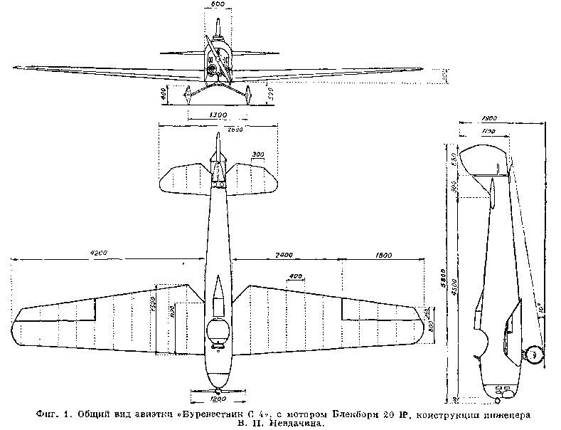

Что-то эти вырезы на заднем крыле напомнили один маленький самолетик.
    61,8 КБ · Просмотры: 224
