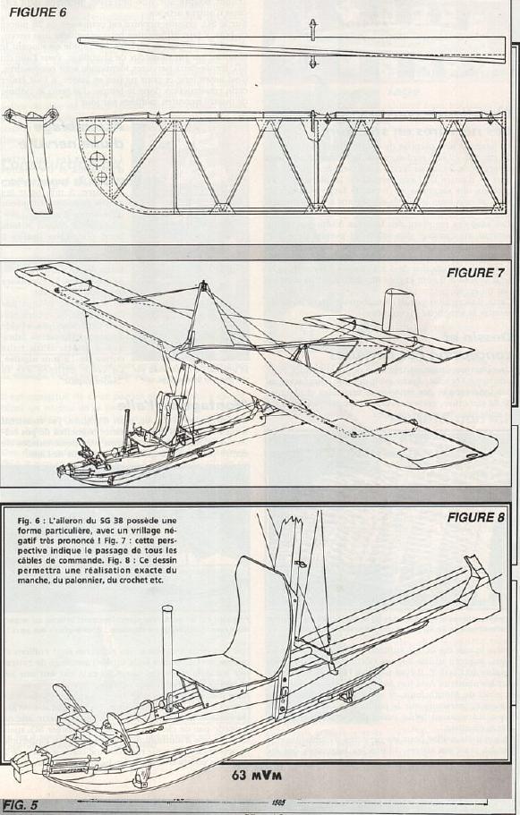

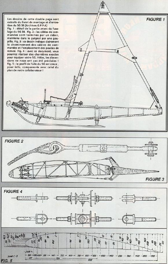

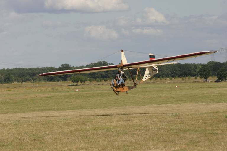

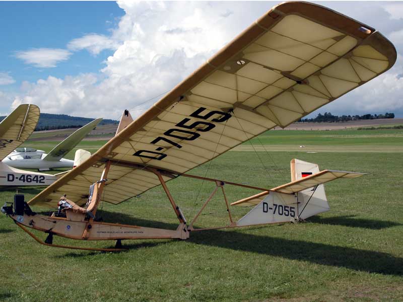

Это тоже очень известный планер.В 1938 немецкое правительство дало задание спроектировать
планер для первоначального летного обучения (что-то вроде ЮПШ).Конструкторы Фриц Штамер и
Александр Липпиш создали Schulgleiter SG38 на основе планеров  Zogling и Grunau 9.Они
постарались создать максимально безопасный и прочный планер,и это им удалось.Правда за счет
некоторого ухудшения аэродинамического качества и минимальной скорости снижения.Поэтому эти
показатели конечно не впечатляют.Но зато никакими неумелыми движениями ручкой и педалями
нельзя было свалить его на крыло или заставить круто пикировать.Хотя абсолютно безопасных
летательных аппаратов не существует,конечно.Было выпущено несколько тысяч таких планеров.
Его много строили в любительских условиях,благодаря простоте.

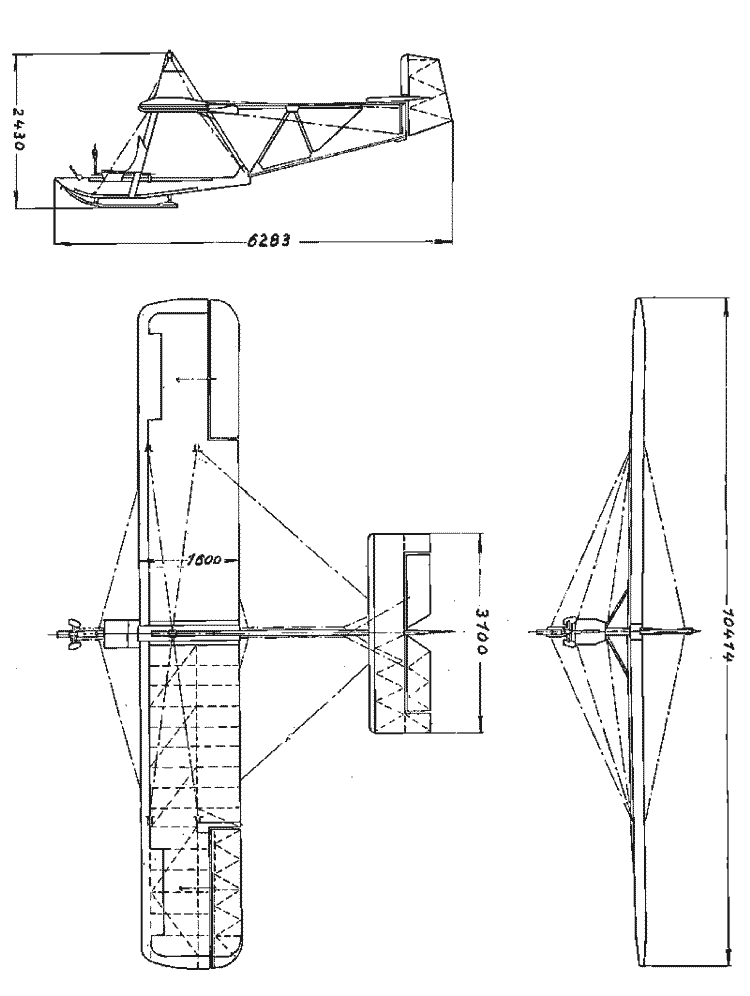

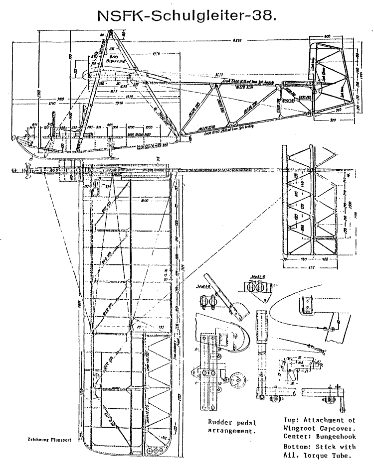

Конструкция
SG38-цельнодеревянный планер первоначального обучения.
Длина-6.28  Высота-2.4  Размах крыла-10.4 Площадь крыла-16.0 Профиль крыла-Zцglingprofil 35
модифицированный.   Удлинение крыла-6.52  Вес пустого-125  Полетный вес-215
Максимальное качество-10 при скорости 52  Минимальная скорость снижения-1.3 при скорости 48
Диапазон полетных скорстей-40-115  Макс. скорость автостарта-60
SG38 имеет деревянное двухлонжеронное крыло.Лонжероны обшиты 1.5 фанерой.Жесткость крылу
придают проволочные растяжки между лонжеронами.Носок крыла и концы крыла обшиты 1.0мм фанерой.
Отличительной чертой этого планера является отсутствие жестких подкосов крыла,вместо них
стоят проволочные или тросовые растяжки.Поэтому над крылом находится треугольная стойка.
Планер быстро собирается и разбирается.Ферма фюзеляжа деревянная, достаточно простая.Лыжа
имеет амортизаторы.Некоторые планера имели легкий фанерный кокпит.
Этот планер строили до войны,после войны в ГДР до 1960 года.В Англии строили два типа планеров
очень похожих на SG38.Да и во многих странах строились подобные аппараты.То есть со временем
выработался определенный тип планера с оптимальными характеристиками.Поэтому они все очень
похожи.Единственно,некоторые планеры имели подкосы,а некоторые растяжки.Если посмотреть на SG38 то заметно сходство с БРО-11.Еще больше похож первый планер Ошкиниса-T1,хотя у него подкосы.
И так же как БРО-11 планер G38 вполне жизнеспособен и в наше время.Чертежи на него вполне можно
найти и для него требуется очень немного фанеры.
На сайте http://www.scalesoaring.co.uk есть много коротких фильмов снятых в Германии,Англии в
разные годы.В них хорошо видна метода обучения на этом планере.Сначала планер ставили на штырь
и в ветер обучаемый осваивал работу ручкой и педалями.Затем на планере с частично снятой
обшивкой( чтоб не взлетел) его таскали на лебедке.И наконец на нормальном аппарате-в воздух на
лебедке.Иногда использовали резиновый амортизатор и склон.На указанном сайте есть страница
посвященная SG38,так указан интересный метод.Зимой на замерзшем озере на тросе за автомобилем
таскали планер.Советую посмотреть этот сайт,хотя он для авиамоделистов,там много качественной
информации по планерам,даже русским.Еще бы написано было по русски.

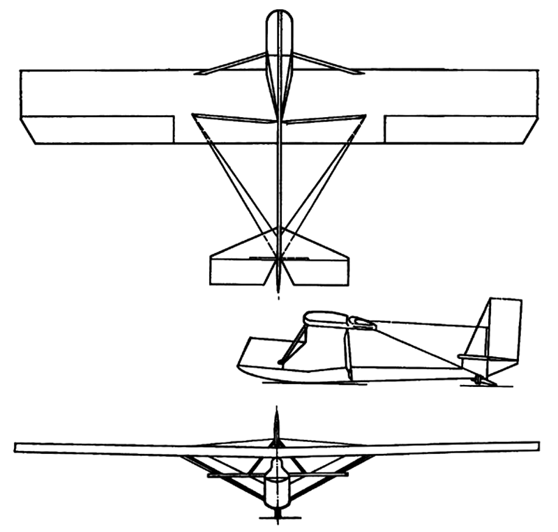

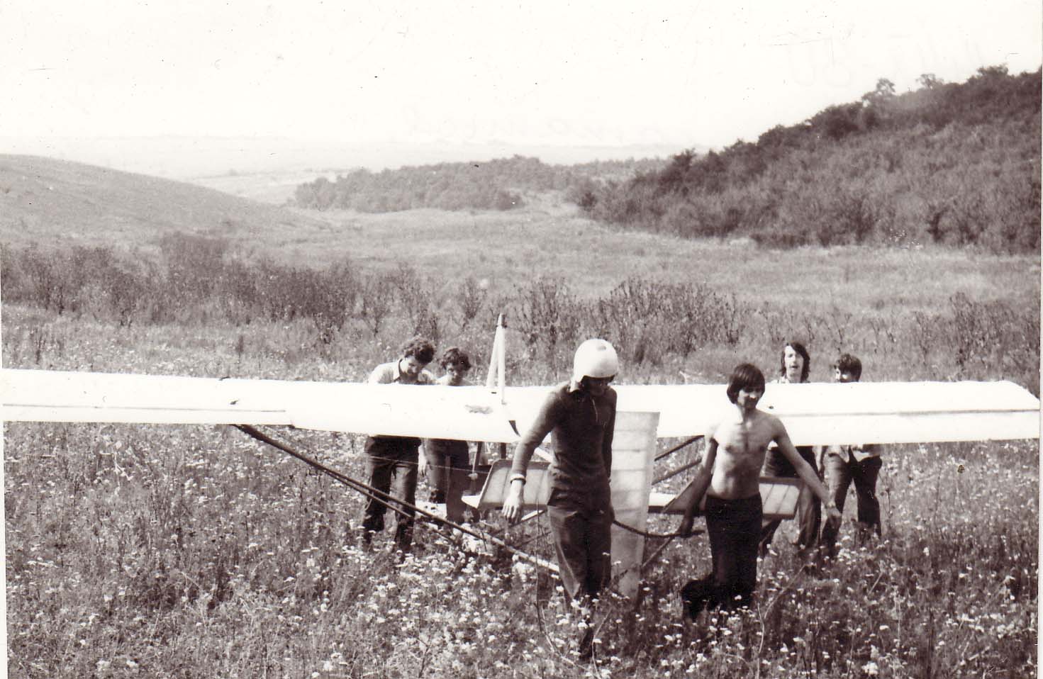

построеный по мотивам SG-38 в 1977г. школьником ,который очень хотел летать.

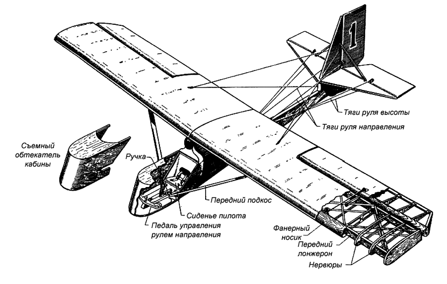

Как сейчас все строят БРО-11М, так в 20-х строили планер ИТ-4 Игоря Павловича Толстых. Им была выпущена книга с подробным описанием и чертежами. Очень похож на него SG38. Только ИТ-4 был подкосным. Использовались недифицитные материалы. Даже вместо тросов на прямых участках проводки была проволока, а трос - только в районк роликов. О.К.Антонов в бытность Главным конструктором Первого Планерного завода (теперь завод "Вымпел") много уделял внимания планерам первоначального обучения очень простых конструкций, но по моему мнению, его УС-4 один из лучших наших планеров того времени. Он прост по конструкции и не сложен в управлении (довелось мне полетать). И очень просто переходили его конструкция и решения в двухместный УПАР (учебный паритель).
А мы все смотрим на Запад...  :STUPID:-?
Цитата из http://www.airwar.ru/index.html
"Планер А-1 (У-с4, т.е. "учебный, серии 4) являлся распространенным учебным планером. Помимо первоначального обучения, планер использовался для парения над склонами в потоках обтекания. Прототипом А-1 был планер "Стандарт-2" созданный О.К.Антоновым в 1930 г.
Планер А-1 является родоначальником ряда пилотажных планеров различного назначения. Парители П-с1 и П-с2 ("Упар"), пилотажно-буксировочные планеры Б-с4 и Б-с5, двухместные учебные планера У-с5, У-с6 и А-2 сохранили все характерные черты конструкции планера А-1, вплоть до одинаковых узлов и деталей.
Планер А-1 представляет собой четырехподкосный моноплан с высокорасположенным крылом. Фюзеляж заменен плоской центральной фермой и хвостовой балкой, несущей хвостовое оперение. Балка соединена шарнирно с центральной фермой и вместе с килем расчалена к крылу четырьмя проволочными расчалками.
Особенностью конструкции планера А-1 является возможность складывания хвоста вбок, вдоль размаха крыла, без нарушения при этом регулировки тросов управления рулями. Складной хвост облегчает эксплуатацию планера, упрощает его заводку в ангар, облегчает перевозку и уменьшает необходимое для хранения место.
Второй особенностью планера А-1 является съемный обтекатель пилотского места.
Планер взлетал и садился с использованием лыжи на нижней части фюзеляжа, но так же могло использоваться и деревянное колесное шасси.
Колеса диаметром 300 мм изготавливались обычно из дерева с фанерными дисками. Обод колеса оковывался листовой сталью или оклеивался кожей.
Большой опыт эксплуатации планера А-1 показал, что по своим летным и эксплуатационным данным он отвечал своему назначению учебной машины. "
    56,1 КБ · Просмотры: 291
    103,6 КБ · Просмотры: 218
    10,5 КБ · Просмотры: 213

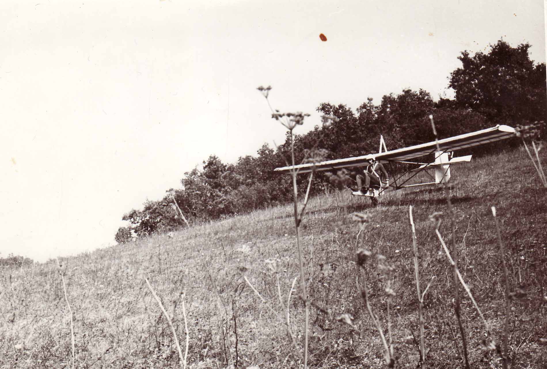

@Н.Крикуненко
Можно немного о аппарате,так сказать для истории.
А было это так. Ученик восьмого класса заразил идеей постройки планера учителя труда и тот предоставил в его распоряжение школьную мастерскую.Собралась группа ребят ,которые тоже загорелись(но как оказалось сгорели быстро),а доделывать пришлось одному.Так как занимался моделизмом ,кажется из Моделяржа,взял схему планера SG-38 ,конструкцию крыла пришлось разрабатывать самому, двухлонжеронная схема(сечение 25х25,нервюры фанера 3мм,носок крыла зашит буковым шпоном,обтянут мадаполамом и проэмаличен).Бегать на планере начали с 1977г (с бугра-человеческой силой;трактором Беларус,антикварным автомобилем Вилис) и только 24 июня 1978 г с помощью друзей дельтапланеристов из Кировограда и мотоцикла Чезет совершил два подлета один из которых закончился тыцанием носом в землю. Ни у кого не хватило ума проверить центровку,но это выяснилось потом.Планер отремонтировался и 1979г докатались с горки до того, что привели его в негодность. Вот такая история.
