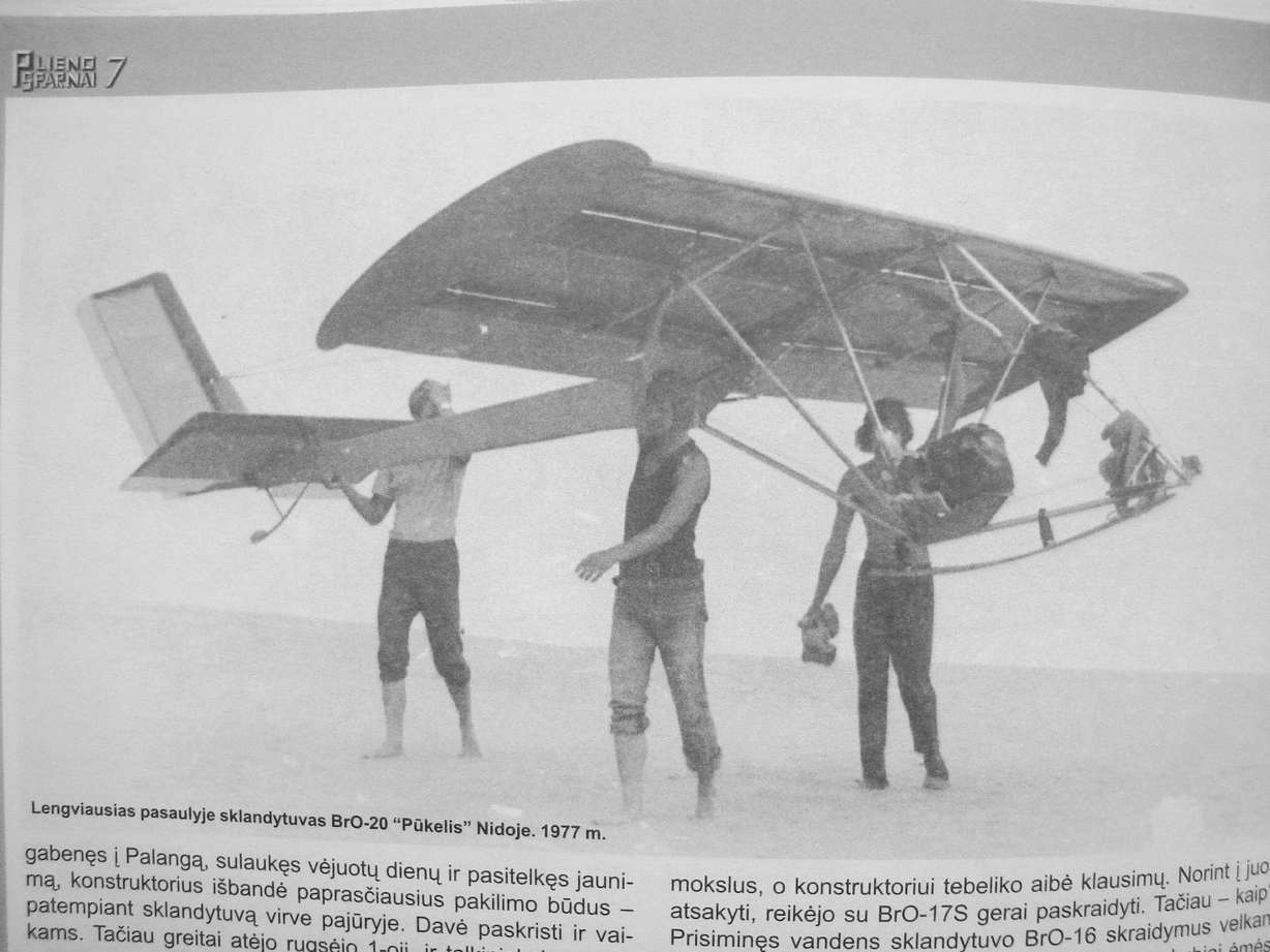

Какое мнение коллег о БРО-20 для первоначального обучения  в кружке ЮП?
    85,9 КБ · Просмотры: 185
Я думаю не очень просто построить щелевое крыло, без предварительных экскрементов. + дополнительные затраты.
И верхняя ручка тоже не самое лучшее решение для прививания правильных рефлексов при обучении.
Лучше все таки БРО-11 и ЛАК-16

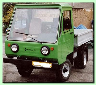

И еще вопрос, можно ли делать планерную лебедку Макарова на базе автомобиля с дизельным двигателем, хватит ли ей оборотов?
Предлагают мультикар, хочу приспособить его, у него даже предусмотрена раздаточная коробка.
