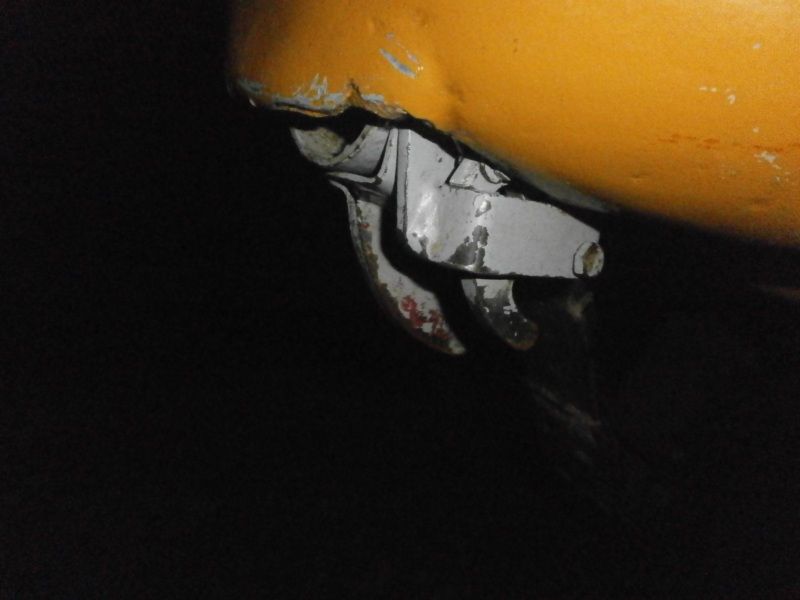

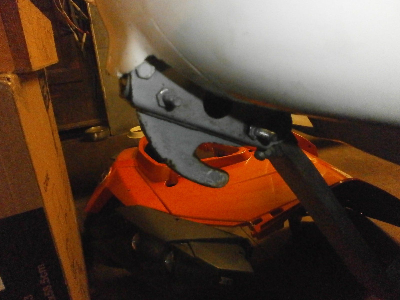

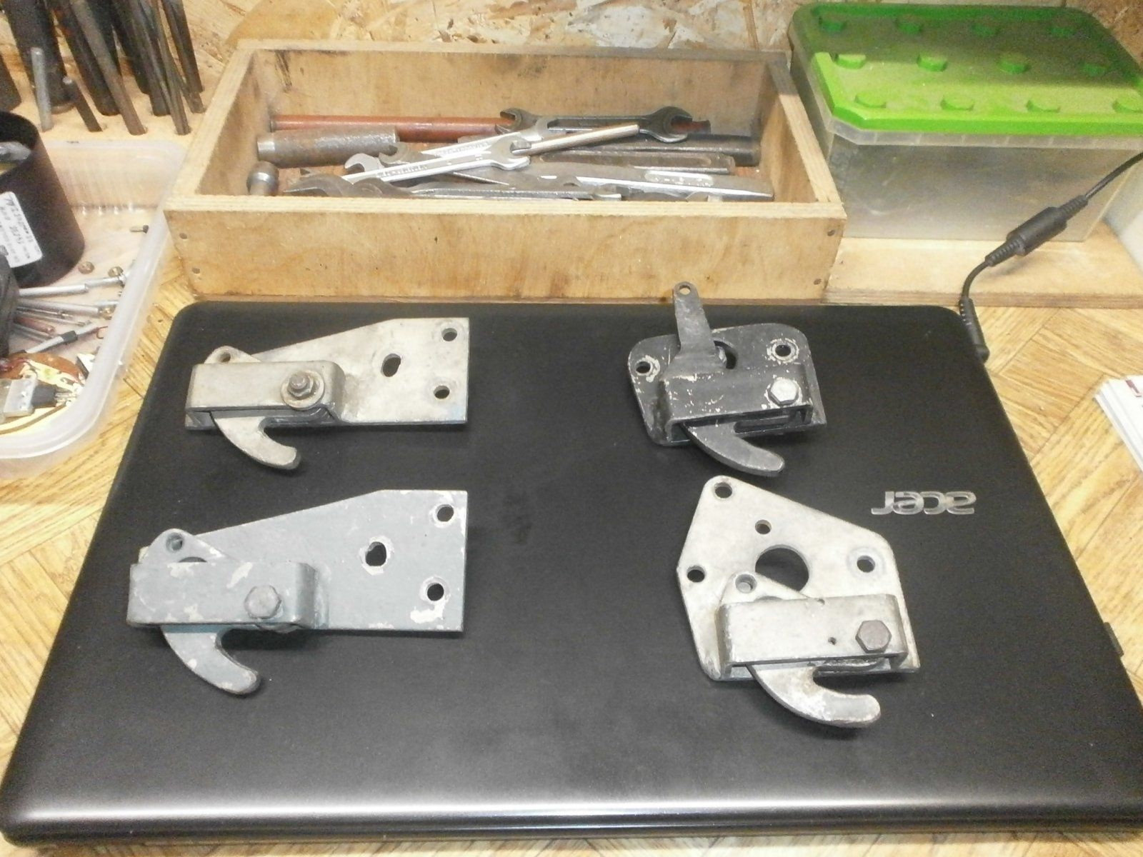

Вопрос, крючок на планере и колечко на фале, можете сфотографировать?
Вот нашел в мастерской на скорую руку.

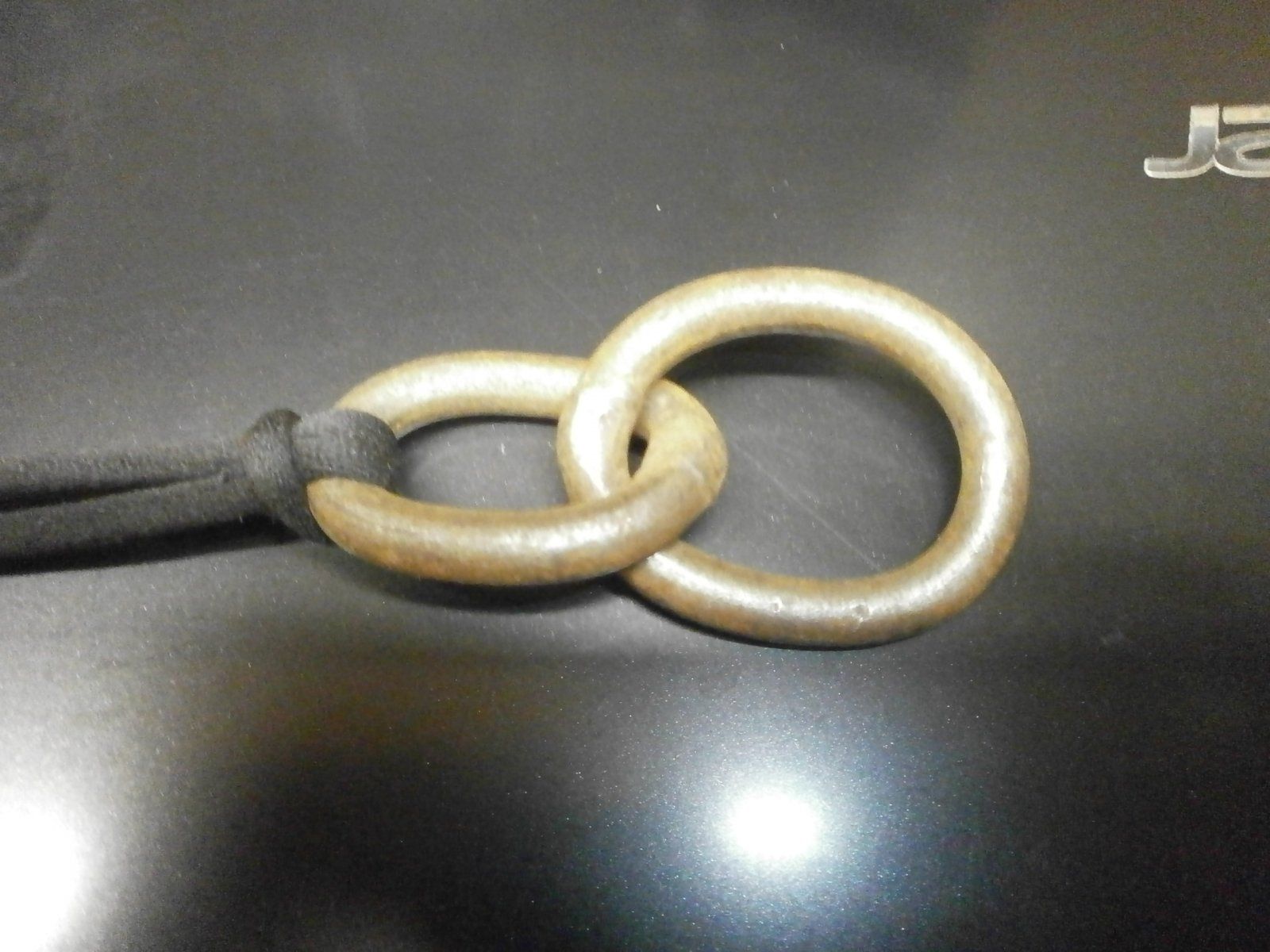

1. Оригинальны Лак-16.
2. Кольца.
3. Двойной(оригинальны и управляемый), курсант может отцепится сам из "кабины".
3. Слева от Лак -16, справа от Брошки (управляемые).
Управляемые основном применяется в соревнованиях, чтобы курсант мог сам решат когда ему отцепит планер от лебедки, чтобы исполнит
поставленную задачу.
Благодарю), у нас крючки только гравитацией работают, теперь понятно как вы выполняете упражнение на точность приземления.
Вопрос, брошечные, они параллельно ставятся, или взамен штатного? Почему спрашиваю, на рыжем управляемый рядом к основному стоит. Не бывает что ребёнок может перепутать к какому крючку фал цеплять?
Можно ставит и параллельно, есть специальные пластинки которые прикручивается к основному и его блокирует, то есть фалы не зацепишь. Когда я работал на Брошке, я снял основной и поставил управляемый, мне так было проще, так как работал с начинающими и ребятами по старше.

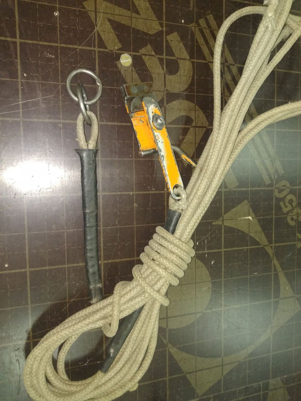

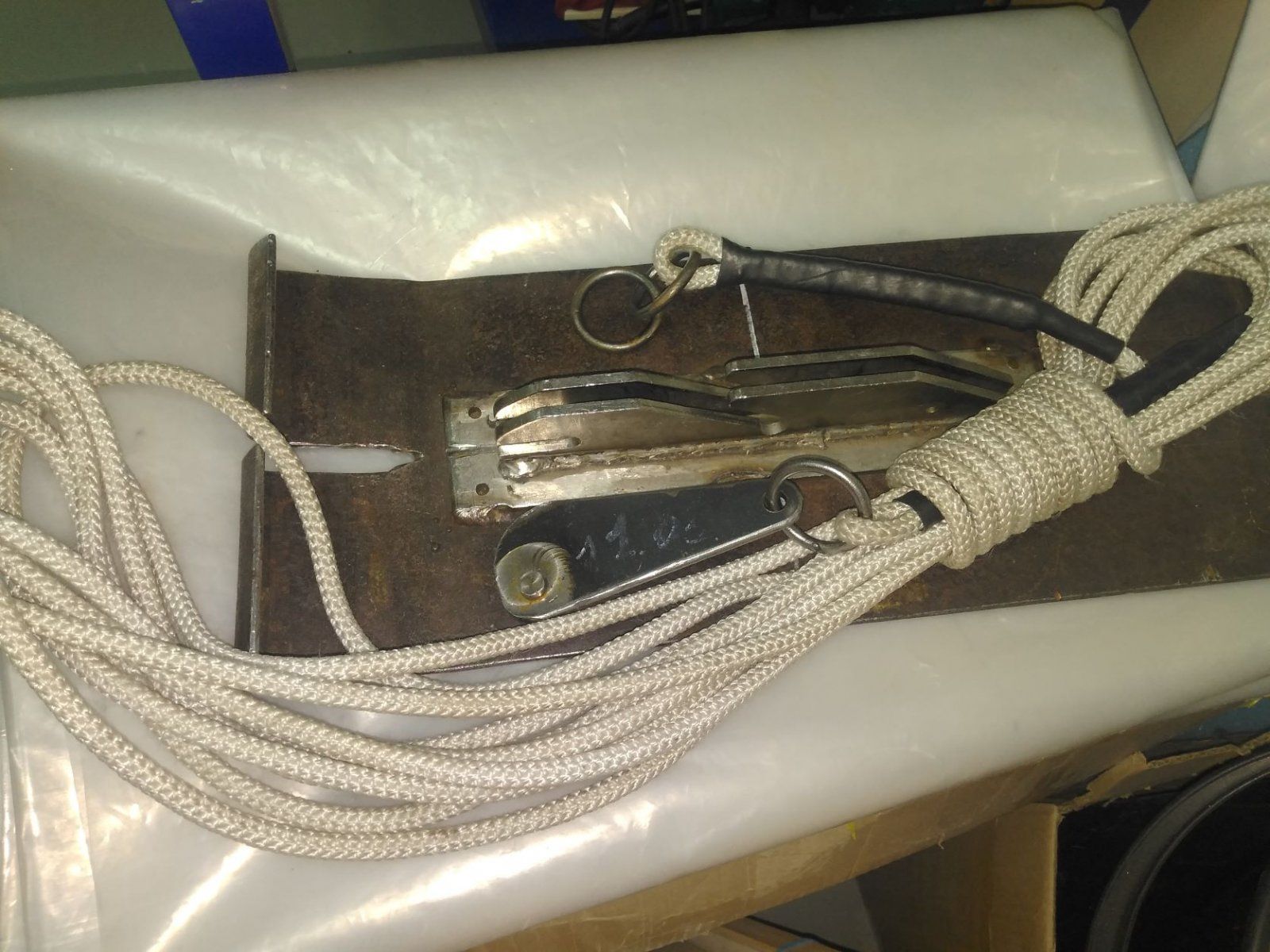

Чёрная темоусадочная трубка для электромонтажных работ с клеевым слоем, диаметр 18 мм. закрывает место сшивки фала, шьём капроновыми нитками, длинна нахлёста 18 см. Длинна фала 12-15 метров, диаметр верёвки 10 мм.
Ниже, зимний замок ещё с советских времён. Сейчас изготавливаем несколько другой конфигурации, полегче но принцип зажима троса эксцентриком сохранился. Этот замок хорош тем что он выдирает трос из под снега когда на полосе твёрдый наст. Минус, под эксцентрик постоянно забивается лёд который примерзает к железу, приходится постоянно держать отвёртку под рукой.

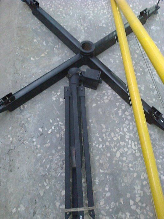

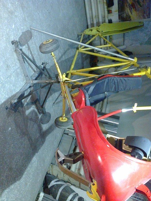

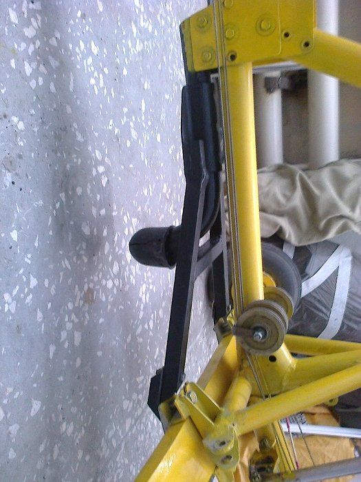

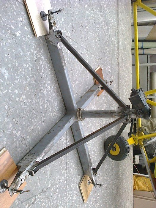

Может кому пригодиться.... Тренажер на ЛАК-16. Делали из буксировочного и основания от антенны. Получилось не плохо. Работал, как учебнике по ЮПШ)))

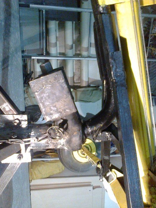

На верхней фото полиспаст нашего изготовление 3-серии. На нижней так называемая "лыжа", мы таких уже не используем.Зимой с детьми мы не летаем, учим теорию, хотя раньше летали.
