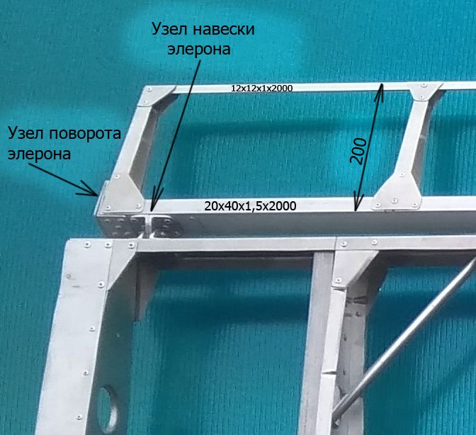

Уважаемый Jeka55 сообщите чему равна хорда элерона и где будет находиться рычаг привода элерона.
Хорда элерона равна 200 мм. Рычаг привода находится рядом с узлом навески элерона, который возле центроплана.

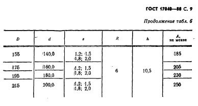

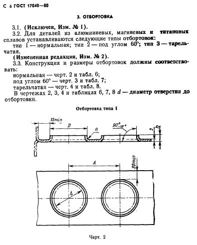

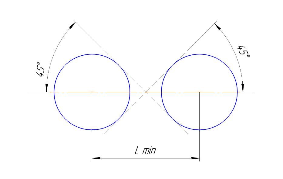

Косые - это, конечно, максимум облегчения стенки, но трудно в производственном исполнении, особенно на трубчатом лонжероне. Куда проще просто дырок насверлить круглых. А минимально возможно расстояние между этими дырками, чтоб все это не стало механизмом - лучше всего посмотреть в ГОСТ 17040-80. Там между дырками облегчения уж точно пролазят касательные усилия под 45 градусов. После чего проверить, хватает ли лично в моей конструкции этого расстояния или лучше его увеличить, чтоб перемычку не порвало растяженем. Или не смяло сжатием, в том числе путем потери устойчивости.
Или не расстояние между дырками увеличить, а толщину стенки, для чего смотрим книжку Астахов М.Ф. - Справочная книга по расчету самолета на прочность 1954 г., страница 527. Но ключевое - это расстояние между отверстиями. Если слишком мало и касательные напряжения не пролазят - никакое в рамказ разумного, а не гротеска, увеличение толщины стенки не поможет.

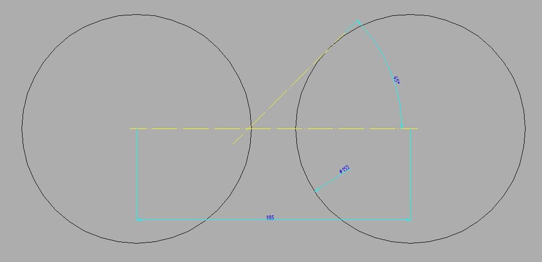

я взял ГОСТ 17040-80 ЭЛЕМЕНТЫ ШТАМПУЕМЫХ ДЕТАЛЕЙ и прорисовал исполнение 1-1-155
herrman ,
скажите пжлст в этом случае "пролазят касательные усилия под 45 градусов"? :rolleyes:
помимо этого смею предположить: весьма маловероятно, что параметр А в этом ГОСТе назначается из соображений "чтоб все это не стало механизмом", скорее всего то некие технологические ограничения штампо-заготовительного производства
Ваши рассуждения были бы очень правильными, если бы картинка соответствовала бы развертке - тогда, в развертке и отверстия и перемычки вытянутся по вертикали, и не факт, что подобие сохранится, как и соотношение между диаметрами отверстий и расстоянию между их центрами.
herrman ,
Незнаю полезут или нет, но есть подозрение что диаметр 155 - это не отверстие, размер в соседнем столбце больше похож. Вырезы отбортованные, я пологаю.

это выдержка из госта или из книги? ссылку можно если не трудно.

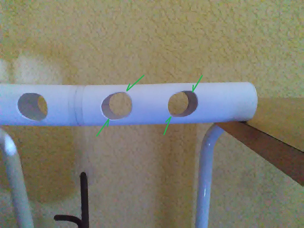

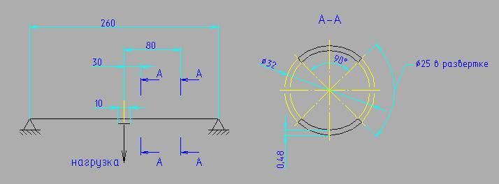

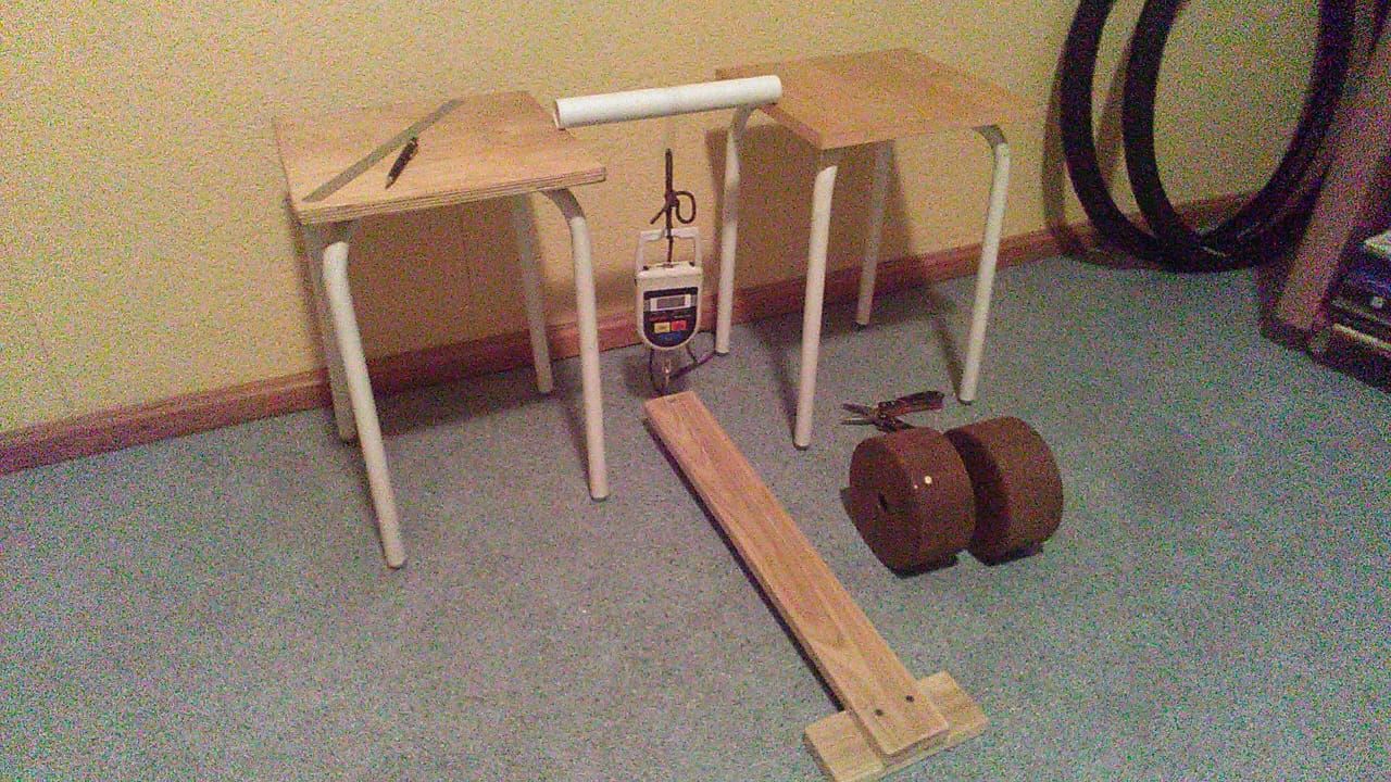

я не сумел удержать любопытство и решил попытаться практически исследовать вопрос насколько уменьшают прочность трубы круглые отверстия на ее боковых поверхностях
образцы - из ватмана
схема испытаний - двухопорная балка, нагруженная в середине пролета
для начала определил предел прочности на разрыв ватмана, оказывается бумага - ортотропный материал, по направлению проката 5.3 кГ/кв.мм, 'попиндикулярно' - 3.3 кГ/кв.мм
затем, предположив что прочность на растяжение и сжатия сопоставимы, высчитал сколько должна выдержать неослабленная отверстиями труба, исходя из того что
напряжение = Мизг/W
Мизг = 0.25*P*l
W = 0.8*t*(Dср^3)/D
получил разрушающую нагрузку < пред.прочн.*(0.8*t*(Dср^2)/D)/0.25*l = 5.3*(0.8*0.48*(31.52^3)/32)/0.25*260 = 30.6 кГ

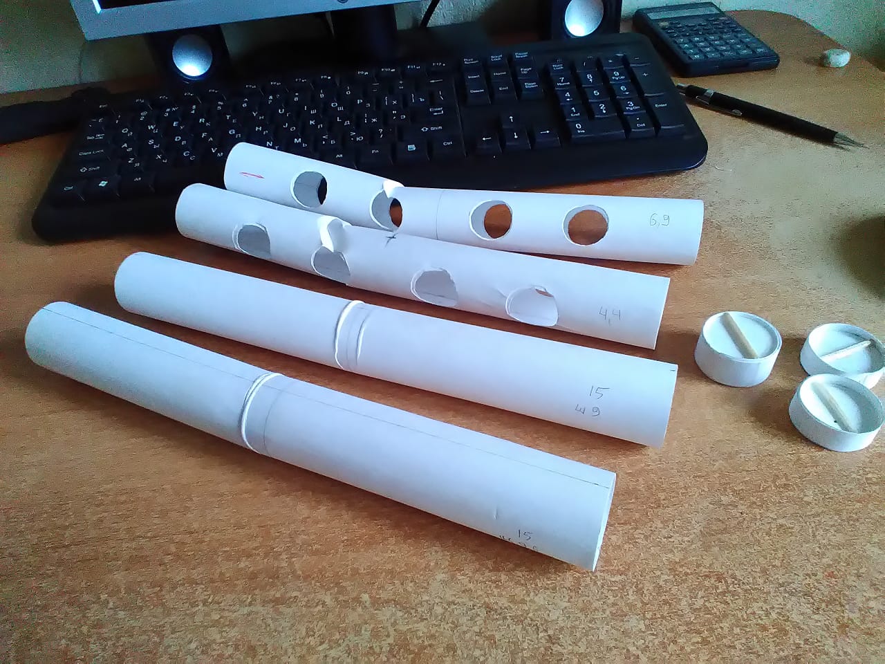

сломал две тубки без отверстий, обе переломились при нагрузке в ~15 кГ, моя надежда на сопоставимость прочности на разрыв и сжатие не оправдалась, похоже, как и другие волокнистые, анизотропные материалы (древесина, стеклопластик и т.п.), бумага сопротивляется растяжению и сжатию не одинаково ...
сломал две тубки с отверстиями, одна переломилась при нагрузке ~4.4 кГ, другая при ~6.9 кГ, думаю разница объясняется тем, что в первой отверстия вырезал портняжными ножницами, а во второй - маникюрными, в общем те самые концентраторы напряжений :rolleyes:
деформировались они так как я и предполагал, круглые отверстия стали элипсными, единственная для меня интересность это образование волн у боков элипса, вот здесь это немножко видно, после снятия нагрузки они расправились

Это моделирование с ватманом-ниочём.
Алексей,
если взять вместо ватмана дюраль или сталь, соотношение разрушающих нагрузок образца с отверстиями и без будет кардинально отличаться?
у ватмана оно получилось 6.9/15=0.46, сколько по-Твоему будет у дюрали и стали? 🧐
вот к примеру, если я правильно понял, у автора ветки эта величина 0.75
