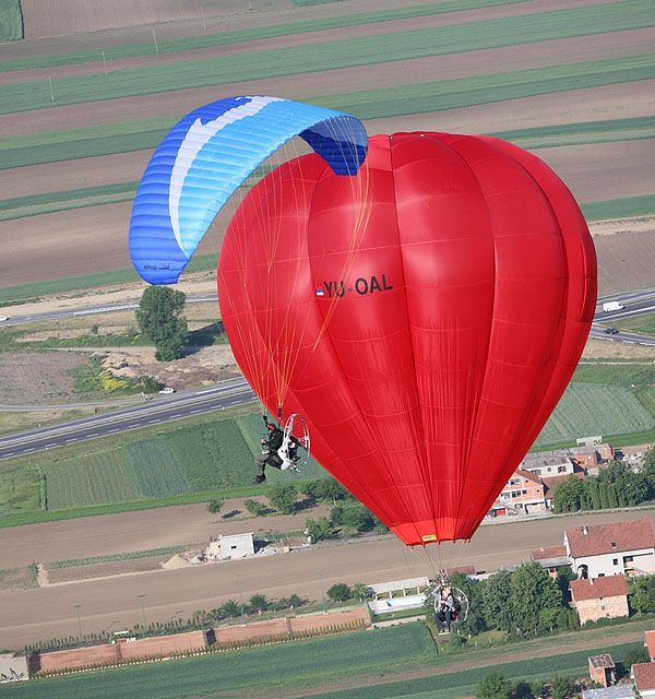

Пока мы все гадаем на кофейной гуще и хахалимся, народ уже юзает!
Вот Так!
По ходу все велосипеды уже давно изобретены 😛
    81,9 КБ · Просмотры: 373
А есть ли еще более подробная информация, т.к я пару раз видел в программе Дискавери или вроде того как  они летали в джунглях Камбоджи вокруг храмов, а другой раз наблюдали за животными. Ну очень красиво.Только там был двухместный вариант.
В разговоре со знакомым известным шаристом (однажды он очень обиделся когда я его так назвал, ведь они  же воздухоплаватели!!!!)  последний категорически отрицал такую возможность и ничего не знает об этом.
Если не секрет, откуда эта замечательная фотка? 😀
А зачем к шару мотор? Параплан понятно,а шар не то не сё. Оригинальности для?

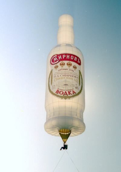

Забрёл случайно на эту тему. Мы в Авиатроне свой первый воздушный шар построили ровно 15 лет назад. И он был приблизительно таким, как этот красненький, на фото. Только без мотора. Это был аналог английского "Hopper", - небольшой одноместный шарик без корзины. Стальная рама, сверху одинарная горелка, пилот сидит в парапланерной подвеске, топливный баллон за спиной. Построили и на нём стали учиться летать на аэростатах, ничего не зная и не представляя, как это нужно делать. Но уже тогда мечтали на этот шарик поставить двигатель и попробовать с ним т.к. я в воздухоплавание пришёл из дельтапланов и дельталётов. Что можно сказать? Было оболденно здорово!!! Летишь наслаждаясь красотой и болтая в облаках ногами. Заболели мы после этих полётов воздухоплаванием капитально и похоже навсегда. А на Западе, не смотря на то, что все там помешаны на безопасности, аэростаты без корзин довольно широко распространены и давно там летают и свободнолетающие малые аэростаты ("Хопперы" и т.н. двухместные "Летающие кресла") и такие же шары с моторами, обычно с парамоторами. Во многих странах Европы (к прим. Франция) даже проводятся национальные Чемпионаты по полётам на таких моторных шариках. Несколько лет назад к нам обращался француз с просьбой изготовить оболочку объёмом 1150 куб.м. для участия в таком Чемпионате. Кроме спорта полёт на таком шаре очень полезен в слабые ветра (до 2-3 м/сек) при осмотре архитектурных и проч. памятников, полётах над красивыми ландшафтами и бесценен при демонстрации рекламы на всяких шоу, авиасалонах и т.д. т.к. можно плавать в воздухе кругами над поражённой толпой. При этом винтомоторная установка закреплена неподвижно, а управление по курсу осуществляется с помощью поворотных клапанов на оболочке. Топливные баллоны размещаются по бокам сиденья, или под ним. И ничего не требуется изобретать, многое уже давно пройдено, нужно только хорошенько поискать. Если интересно, зайдите на http://www.aviatron.ru  Там описаны шары от лёгких одноместных без гондолы до уже солидных пассажирских, на которых может летать одновременно до 13(!) человек.
Удачи!
Вот такой рекламный шарик мы планировали оснастить парапланерной винтомоторной установкой для полётов ещё на МАКС-2001. Фото сделано на предыдущем МАКСе и довольно плохонькое т.к. не цифровое, а пришлось сканировать. С учётом немалых размеров оболочки (высота более 28 м!) тогда всё же на парамотор не решились, а оснастили аэростат облегчённой маленькой корзиной и летали на нём как на обычном тепловом аэростате. Но всё равно появление такого ТА на любом мероприятии призводило лёгкий фурор в зрительских рядах...
