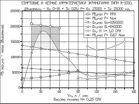

Генрих, не получится! Особенно на поплавках - "горб" Фруда мешает. И мешает здорово (на разбеге) - одна из основных проблем.
Мощность СУ для "взбирания" на "горб" примерно в 4...7 раз выше необходимой для крейсерского полета (цифры по памяти). "Вид" на "горб":
-мы собираемся до "горьба" не добираться=
на видео можете засечь время разгона до отрыва=3-4 сек.
скорость отрыва можем посчитать=
=сила тяги=не больше 60 кГс.
=ускорение ок.3 м/с2
V0=ok 1 m/s \holostyje oboroty\
Vk=Vo + a*t=1 + 3*3=10m/s
Если будете взлетать вертикально. Но и там какой-нибудь "дядька" найдется.
Вы засекаете время с момента выхода на редан - это за "горбом" сопротивления - и радуетесь. А чтобы выйти на редан (на глиссирование)... нужно выбраться из архимедовой ямы, гоня перед собою волну.
=фильм очень старый,
но если внимательно пару раз посмотреть,можно подсчитать
время от дачи полного газа до отрыва...
\вариант со стартом на большом углу атаки=вихревое обтекание\.
