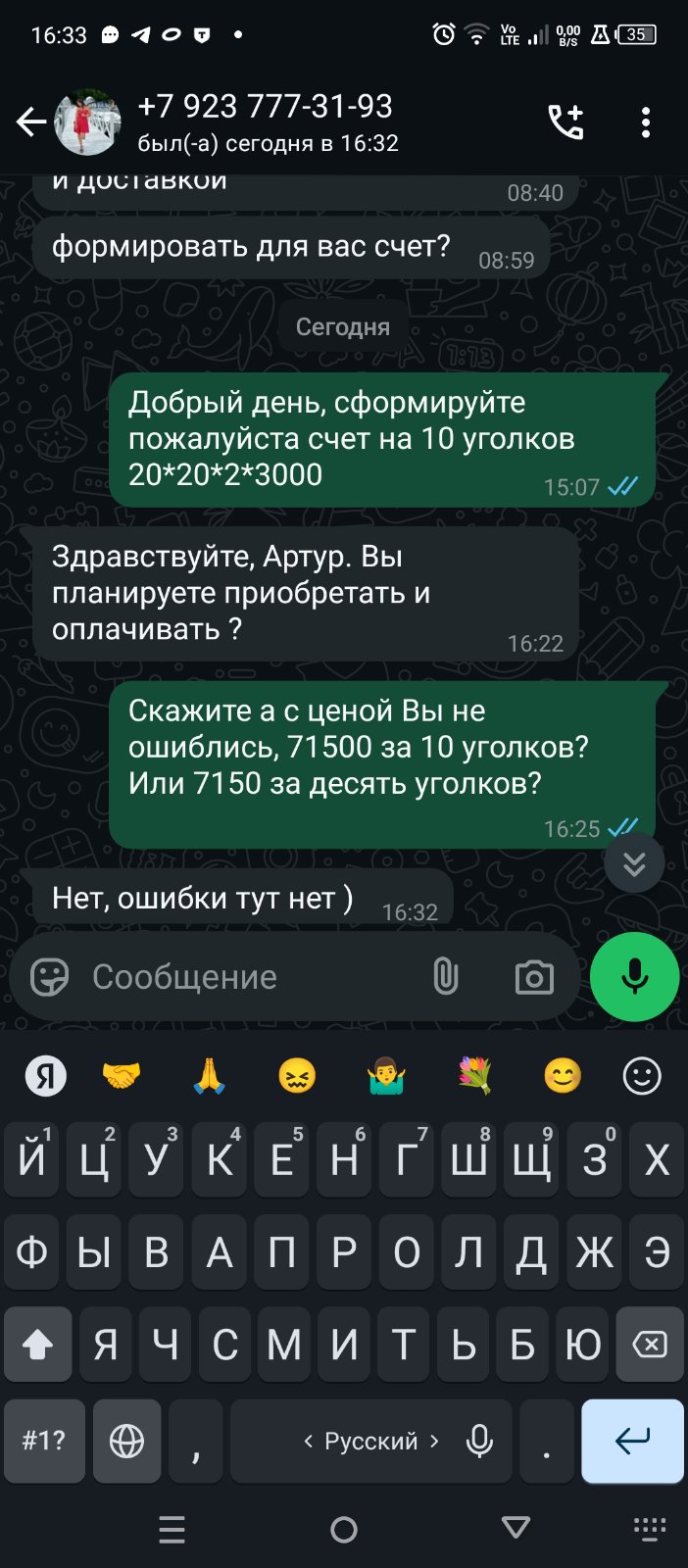

Добрый день, это Вы у Сабрины уточнили?
Не сердитесь пжлста. Покупал недавно.
Действительно, надо бы добавить" Возможно, Сабрина ошиблась"
Хотя Вам возможно так доставка обходится?
Если это ошибочное умозаключение -тогда, приношу свои извинения.

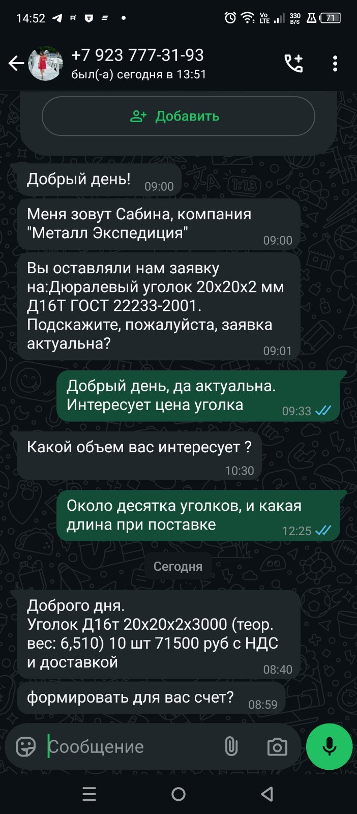

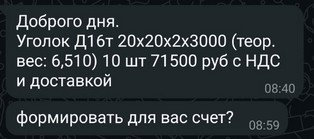

Справедливости ради решил спросить Сабину может она ошиблась с ценой, запросил у нее счет ( мне тоже цена показалась заоблачной). Ответила что ошибки нет 71500 за десять уголков д16т 20/20/2/3000. Может это только у них такая цена?

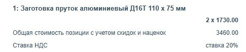

Скрин с сегодняшнего чека :
Масса этого хозяйства 3.963 кг
Итог: 1145 р. за кг.

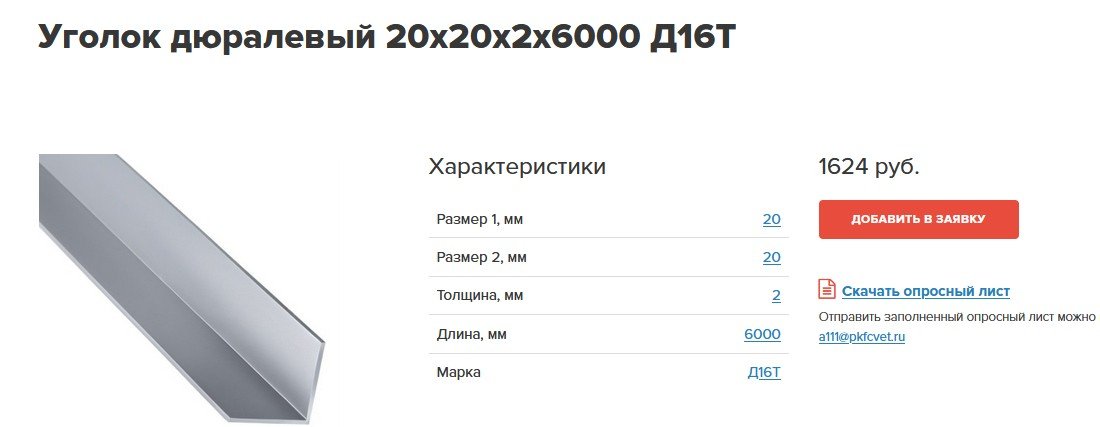

Прокат ессно дороже. По показанному выше лоту на 6-ти метровый уголок 20х20х2-1269р. за кило.
А есть ссылка на этого поставщика, если уже давали продублируйте пожалуйста.
