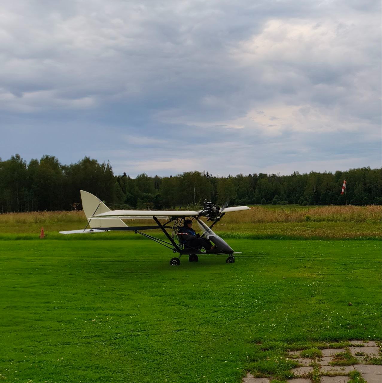

Добрый день!
Накануне Дня Авиации.
    209,6 КБ · Просмотры: 418
