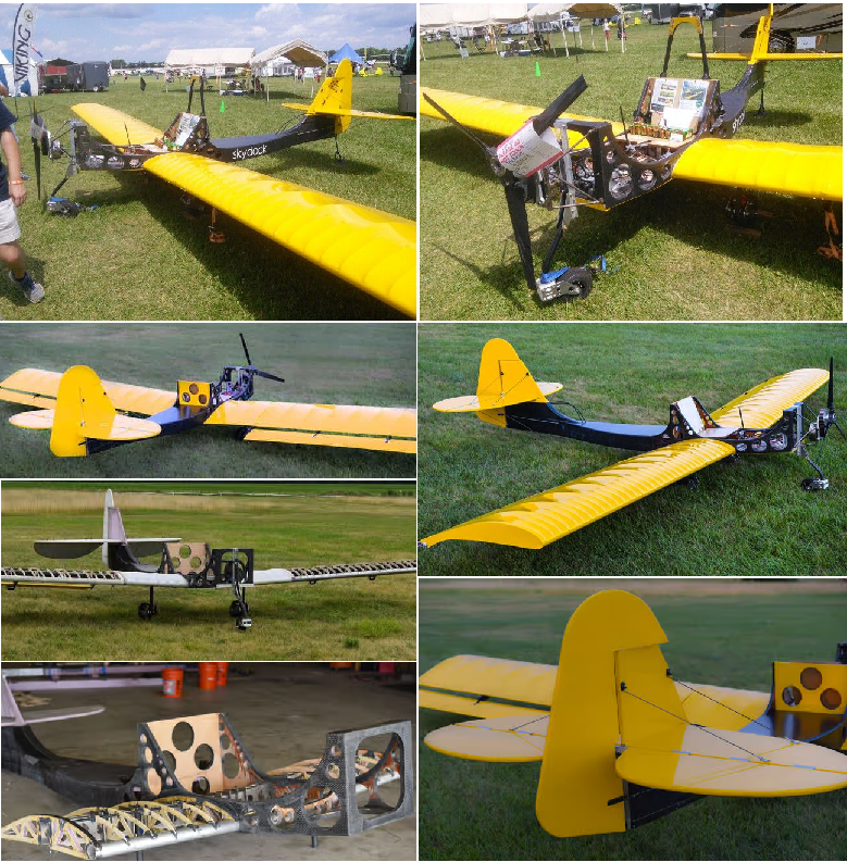

Любопытно, почему у нас никто не делает такие или по типу китфокса крылья. Отсутствие знаменитого "структурного адгезива" для стабильной склейки фанеры с дюралем?
Разность коэффициентов температурного расширения.
Да и к тому же изготовление фанерной нервюры ни капельки не проще выколоченной из дюралевого листа.
Китфоксы, вроде, не падают. А фанера на ЧПУ режется за час-два.
Я где-то падения упоминал?
И станки с ЧПУ есть далеко не у всех, а заказывать где-то, денег стоит. И после того ЧПУ, нервюры всё равно доделывать надо - вырезать стенку, это ещё далеко не нервюра...
