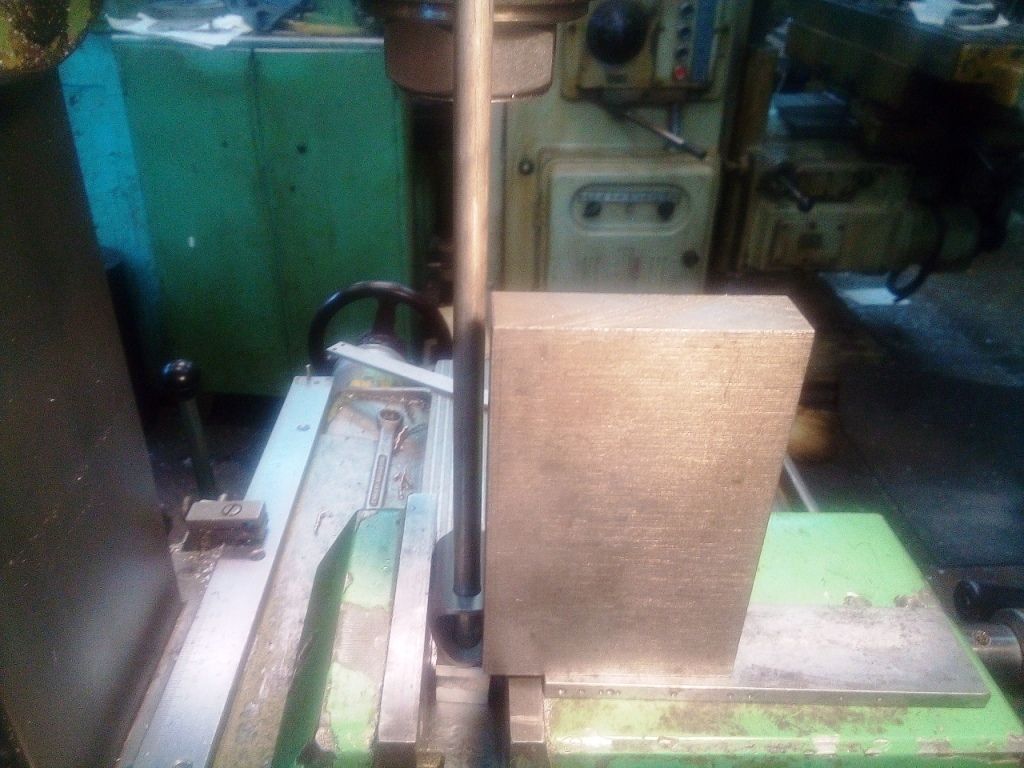

Продолжим про разметку и сверление трубы "без приспособлений" (?)

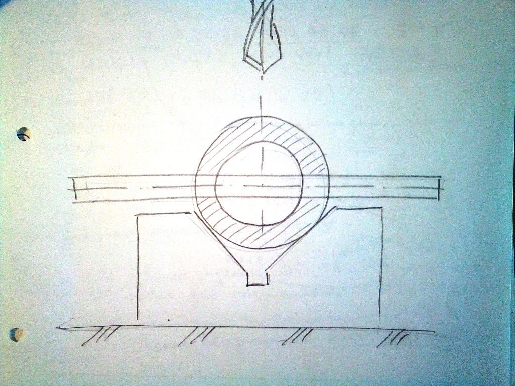

Считаем, что одно - "самое главное" отверстие в трубе сделано ( Ф18Н7 ). От него будем базироваться. Нас интересует не столько расстояние от оси этого отверстия до соседних, сколько перпендикулярность плоскостей отверстий. Можно, конечно пользоваться призматическими плитками, подкладками и т.п., но мы будем делать всё "на глаз"...

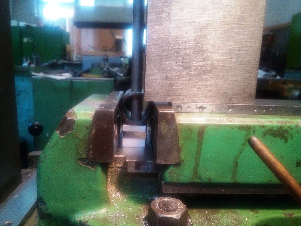

Для этого, в наше БАЗОВОЕ отверстие ( Ф18 ) вставляем, достаточно плотно, ровную трубку или стержень. Размещаем трубу на станине сверлильного станка и по этой трубке, на глаз, выставляем ось отверстия в плоскость станины. Этой точности достаточно для того, чтобы установить швеллер подкоса.
Пример выставления "на глаз" привожу ниже:
Для того, кто не доверяет или ещё не научился пользоваться своим глазомером, предлагаю воспользоваться мерительным инструментом. Как по раствору штангенциркуля выставлять средний размер, я приводил пример ранее. В данной картинке ( см. выше ) удобно замерять штангой ( рейсмусом ) размер от верхней поверхности стержня до плиты станины. Проворачивая понемногу трубу, добиться равных расстояний на концах стержня.
Пользуясь тисками и набором призм, я выставляю "на глаз" с точностью до +/-15' ( это зависит от длины стержня и плотности его посадки в отверстии ).
При хорошем освещении и фоне в мастерской, "световая щель" оказывается достаточно точным "приспособлением" при установке.

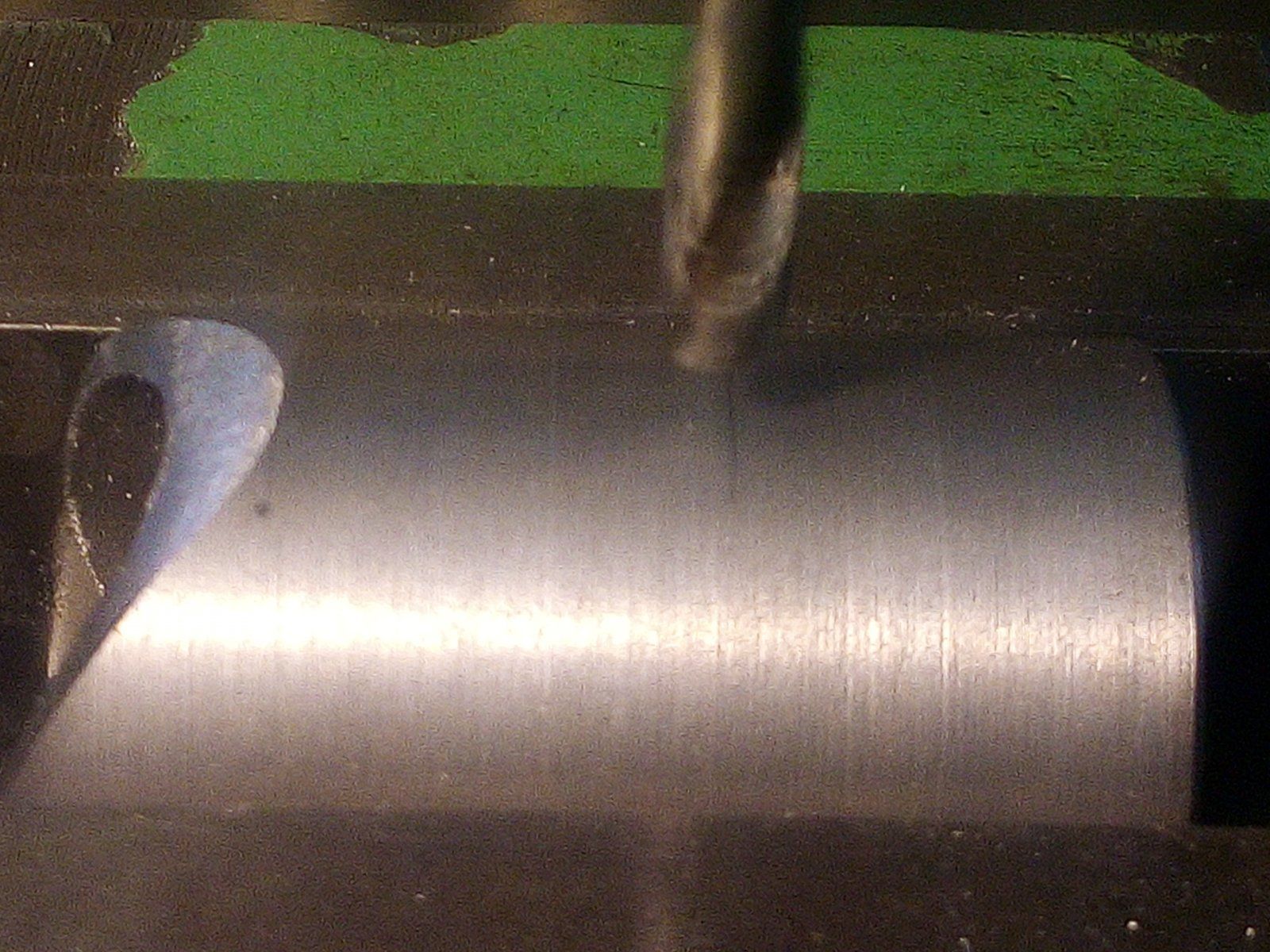

Далее, к нанесённой на трубе риске подводим сверло и выставляем центр сверла по риске, перемещая его вдоль оси трубы*. Таким образом, при достаточном опыте, по пропорции половинок сверла ( удобнее выставлять, когда оно вращается ) на глаз, подводим центр сверла и делаем контрольную "лунку". Т.е. немного засверливаем поверхность, чтобы проверить попадание оси сверла на риску разметки. Для этого, очень удобно, когда сверло заточено "без перемычки" - т.е. имеет "двойную заточку", с остриём в вершинке. Или используется сверло диаметром Ф1,5 - 2.0 мм.
В данном случае, я использовал сверло Ф4.0 мм.
*( Полагаю, что из ранее размещённых картинок нам известно, как выставлять сверло в плоскости оси трубы. В альтернативном варианте, сверло выставляется по середине канавки призмы, как на карандашном рисунке вверху. Для этого призму необходимо закрепить на станине, чтобы она не "убежала" при сверлении верхнего отверстия в трубе. При достаточном опыте и достаточно "прямой" призме, сверло по середине канавки выставляется так же, на глаз. )

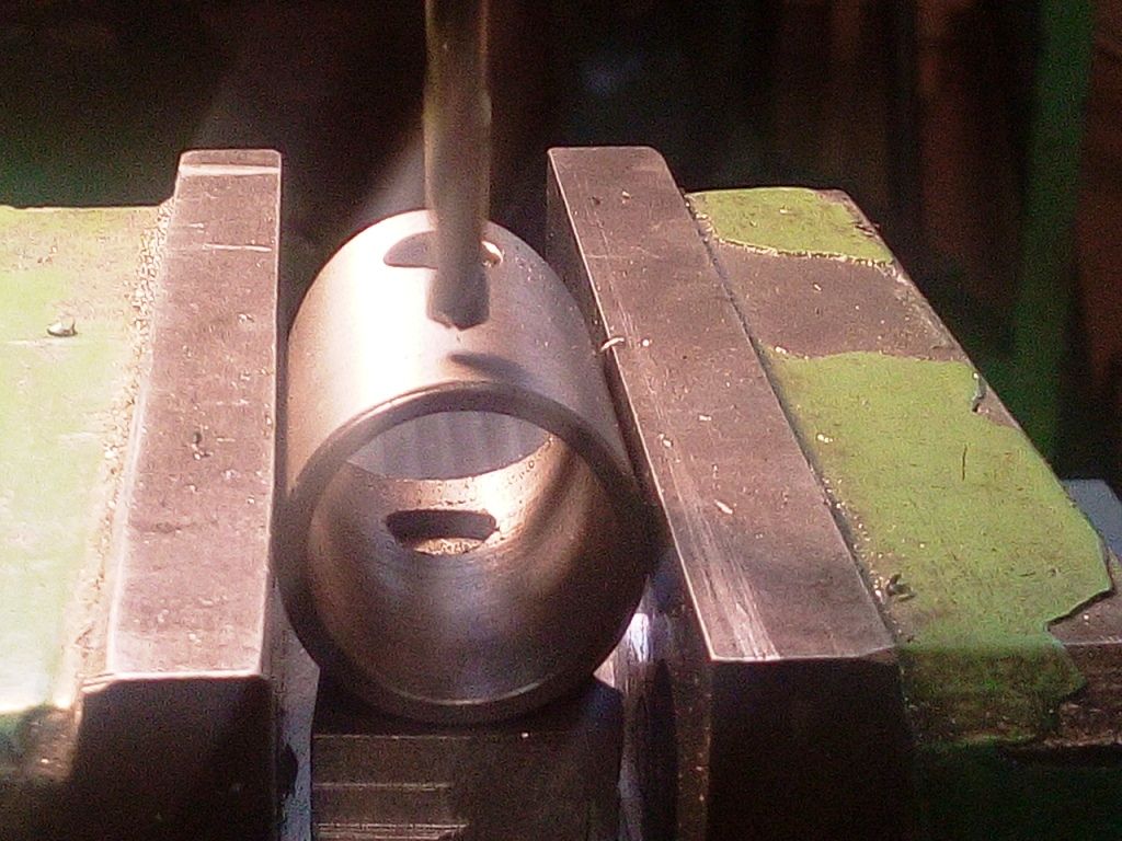

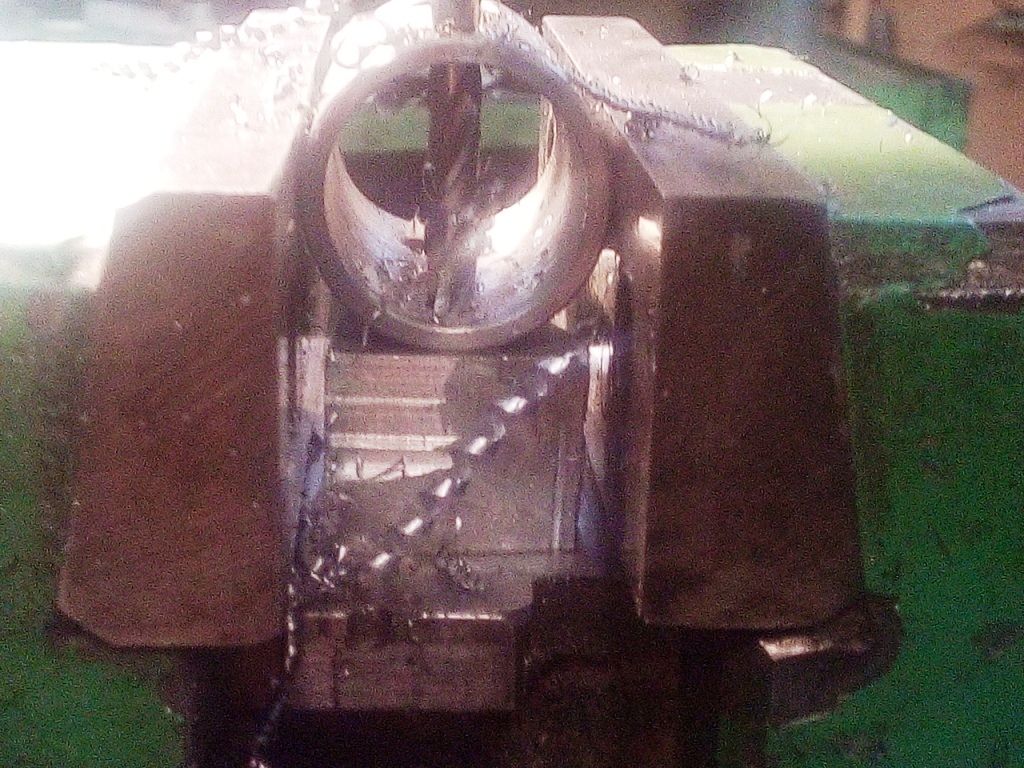

И так, подводим сверло...
**( Извините, за качество картинок... полагаю, что можно разобрать ключевые моменты о которых я пишу ).
Вот, проверяю, как "лунка" попала на риску разметки... ( На картинке - это блестящая точка ).
Ну, и ещё один "штрих"... При установке детали на плоской поверхности в тисках, используйте "жертвенную прокладку" - кусочек пластины или обрезок ровной плиты сплава Д16Т. На выходе из отверстия, сверло не будет подрывать и оставлять большие заусенцы. Это так же необходимо, чтобы не перекосило трубу в губках тисков, при давящей нагрузке на сверло.

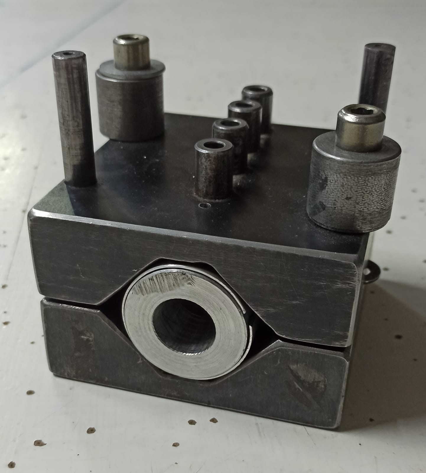

В этом случае, удобно только разметить на трубе центры этих отверстий , а сверлить их на месте и "по месту". Разметку можно сделать кернением центров будущих отверстий, без засверливания, или просто разметить центр пересечением линий. Это потребуется для того, чтобы выставить примерное положение трубы, ориентируясь на положение пересечений рисок в отверстиях узла и зафиксировать её на месте струбциной или как-либо иначе. Нужно постараться, чтобы при дальнейшем сверлении, труба не смещалась относительно пластин узла.
Теперь, потребуется подобрать или изготовить трубки-кондукторы. Это короткие ( 25- 40 мм ) отрезки из стали или даже твёрдого алюминия, с наружным диаметром, соответствующим отверстию в узле ( Ф8 мм ) и внутренним отверстием, соответствующим диаметру сверла, которым будем производить предварительное засверливание в трубе. Вставив сверло ( пусть Ф2,5 мм ) в трубку-кондуктор, сдвигаем трубку, чтобы сверло не выступало за торец. Затем, вставляем трубку в отверстие в пластине и засверливаем центровочное отверстие в трубе. Приходится периодически вынимать кондуктор для удаления стружки. Можно использовать набор трубок-кондукторов или, после первого диаметра, сразу сверлить номинальным сверлом ( Ф8мм ). В первое просверленное отверстие, полезно вставить отрезок плотно подходящей алюминиевой трубки, чтобы при сверлении с обратной стороны трубы отверстия на "разбежались". Так же поступают при сверлении нескольких отверстий в одном узле.
При ремонте сильно изношенных отверстий в узле и трубе, приходилось совместно рассверливать пластины с трубой на больший диаметр и вытачивать ремонтные болты. Их диаметр на 0,5 или 1,0 мм больше номинального. Или, как временный вариант, вставлять трубку из стали с плотной посадкой в отверстия и болта в неё.

Труба в трубе (практически без зазора) или буж. Сверлятся в сборе?
Именно в сборе и сверлятся. Места с отверстиями, обычно бужуются короткими капролоновыми вставками. Они хорошо усиливают тонкостенную трубу от смятия при стягивании болтов в узлах.

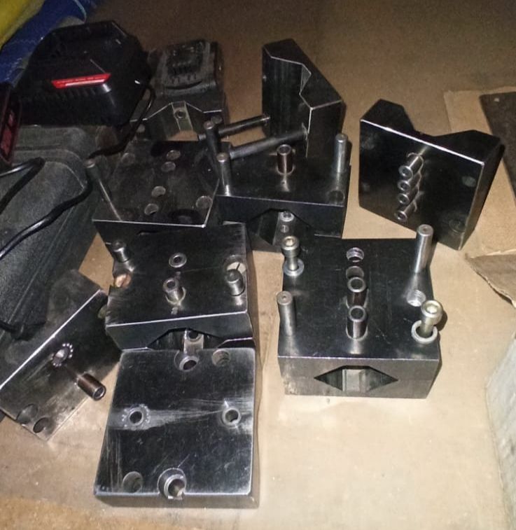

Вот такие правильно изготовленные призмы для сверления очень удобны. А лучше две-три.
А ещё ровную поверхность на всю длину изделия (трубы), чтобы сверлить отверстия под 90° относительно друг друга.
