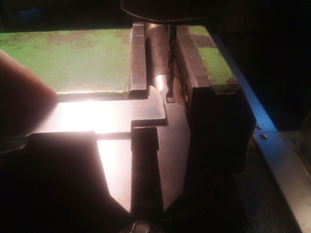

Сверло находится над трубой, зажатой в тисках на станине фрезерного станка. Оно предварительно выставлено в плоскость, в которой лежит ось зажатой "трубы".
Примитивно ( но достаточно точно ) сверло выставляется по губкам тисков так.
( Лучше выставлять положение оси инструмента относительно середины расстояния между губками с помощью гладкого ровного стержня, зажатого в патрон. Но принцип тот же...)

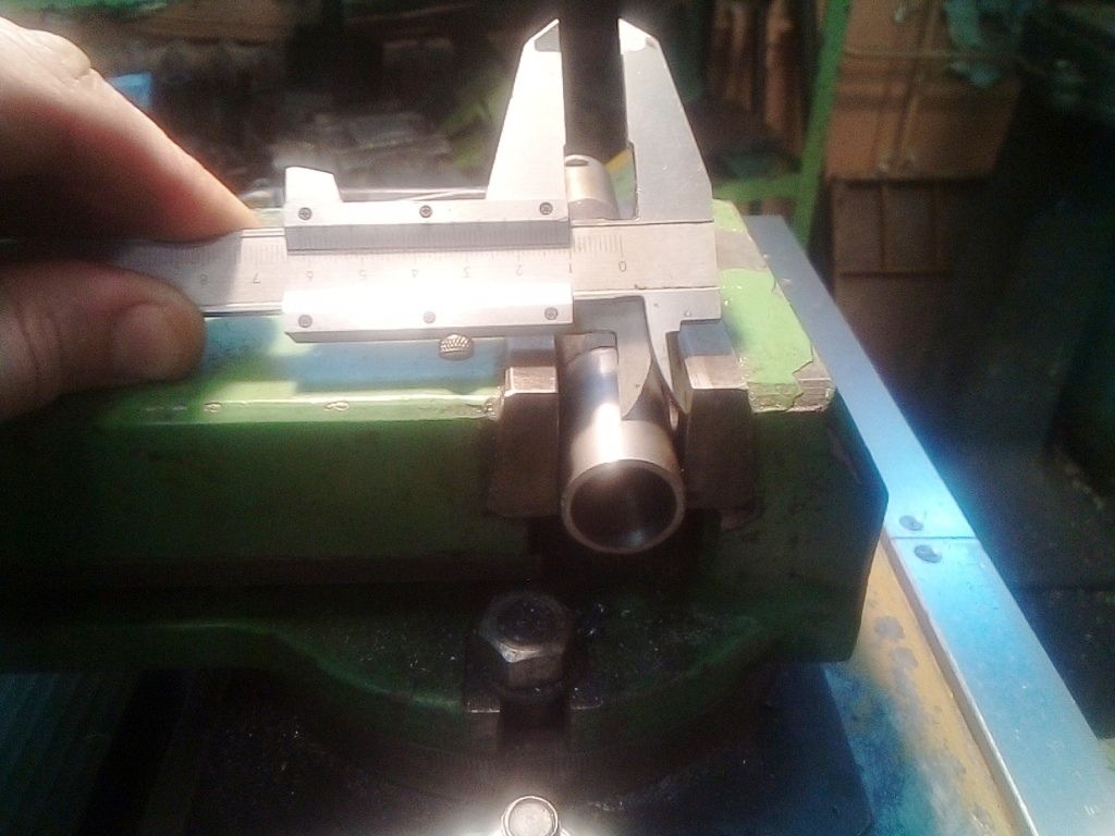

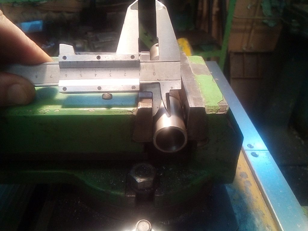

Разметка штангенциркулем от губок тисков.
"Труба" зажата в тисках. От торца "трубы" размечаем расстояние отверстия на оси трубы. Размечаем от губок среднюю линию. Между рисками керним ось отверстия.

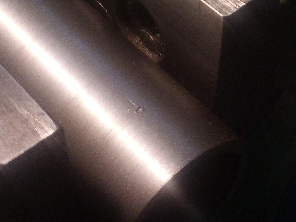

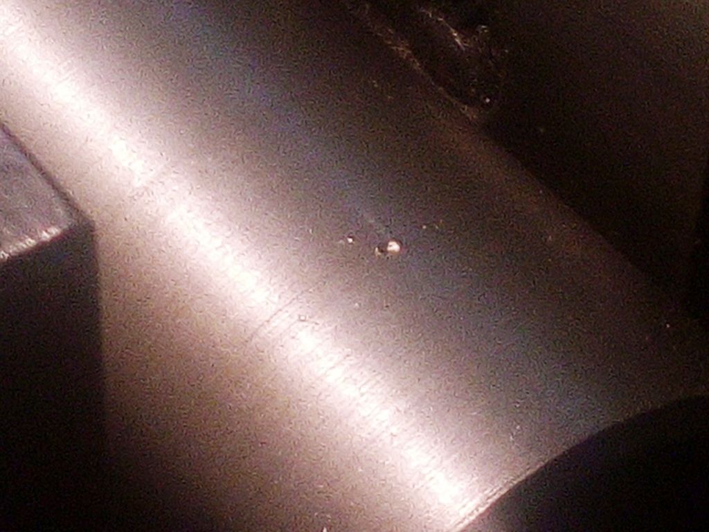

Затем, проверяем кернение. Оно "ушло" от пересечения линий разметки. Поправляем повторным кернением.
При довольно точном кернении, тонкое сверло не будет отгибаться и "уходить" в сторону при засверливании.
