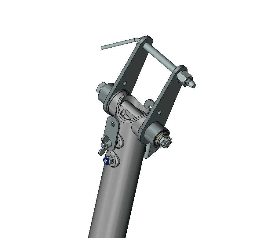

Болт крепления крыла создаёт на стенку пилона большие нагрузки на кручение. И деформирует стенку достаточно быстро (первый раз у меня появился люфт через 10 часов подлётов)
Какие существуют методы распределения нагрузки?

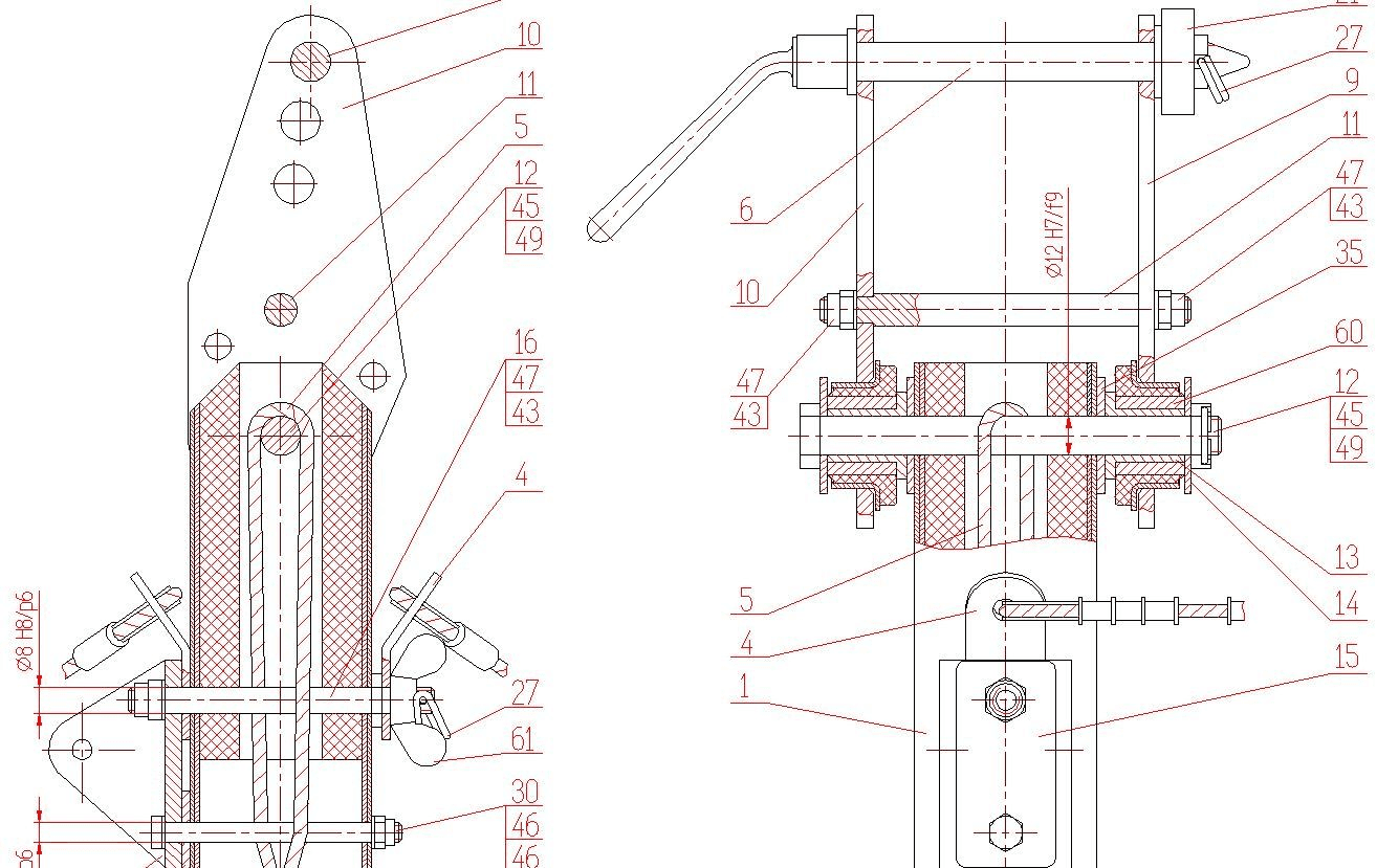

Метод один - правильно сконструированный узел, с учётом нагрузок и опыта эксплуатации.
Посмотрите внимательно как устроен оригинальный узел шарнира по описанию и картинкам в ветке: https://reaa.ru/threads/nuzhen-sovet-po-pilonu-mdp-fregat.100436/
Здесь, вместо ранее применявшейся капролоновой вставки ( бужа ) внутри трубы уже установлена точёно-фрезерованная вкладка из Д16Т. Почему заменили капролон? Капролоновый буж уже не справлялся с нагрузками, возникающими при применении на тяжёлой тележке автоконверсий. И затяжка втулок оси существенно возросла.
В сообщении #60 А.Русак представил картинку с узлом с капролоновой вставкой, но с более жёсткими сайлентблоками: https://reaa.ru/threads/nuzhen-sovet-po-pilonu-mdp-fregat.100436/page-3
Изначально, скопированная с Французских аппаратов конструкция этого узла, была адаптирована под стаканы с "жигулёвскими" коническими резинками. Когда качество этих резинок значительно снизилось, А Русак модифицировал узел под более качественные и доступные с/блоки.
Дальнейшее увеличение нагрузок в узле ( рост массы ЛА ) и отсутствие стабильной логистики и качества по резино-техническим изделиям, привело к замене резиновых элементов на металлические.
О прочих нюансах "вечной" конструкции этого узла, много сказано в ссылке... Сообщение #62
Общая рекомендация по вопросу:
- Плотные посадки осей в отверстия ( применение развёрток при сборке узла );
- Наличие резинового ( упругого пластикового ) с/блока для снижения пиков нагрузок в узле.
Плотная посадка не поможет. Есть опыт. Моменты от взаимного кручения крыла и телеги на столь маленькой базе- как расстояние между пластинами узла настолько велики- что обязательно разобьют любую жесткую конструкцию. Не сколько в воздухе- сколько имхо на земле. Какой то элемент амортизации необходим. Или сайлентблоки- или люфт. В нанокрыльях Аэроса например зазор между отверстием в кубике и килевой трубой около миллиметра. болтаться оно не может-цилиндр в круглом отверстии под действием собственного веса хочет лечь вдоль оси- но качаться может.
Да и сам кронштейн на крыле сделан в виде гнутой подковки и немного дышит на кручение.
При этом я не против увеличения жесткости конструкции- но без фанатизма. Например в нашей конструкции разбивает в горизонтальной плоскости отверстие верхнего болта крепления переднего подкоса. Поэтому если бы производство наших нанотрайков продолжилось я бы на верхнем конце подкоса перенес усиление из внутренней части трубы наружу и может быть что еще придумал что бы разнести этот узел в ширину. Вплоть до того как сделано на AirCreation GTE- там на трубе переднего подкоса установлена втулка которая доводит ее диаметр до ширины трубы пилона.

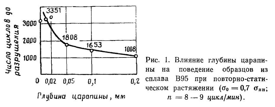

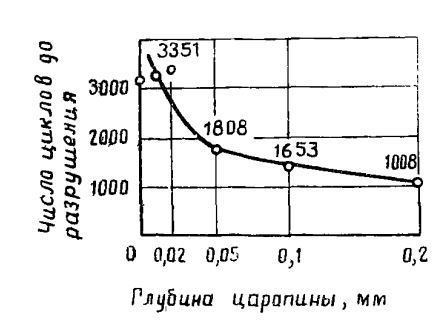

Забыли указать правую часть графика, где указаны условия - напряжение 0,7 от сигмы б, которая у В95-96 под 70 кг/кв.мм.
У СЛАшников такие хрупкие материалы не используются, а нагрузки в конструкциях крыла из труб на порядок меньше. Можно смело кернить трубы из Д16Т, на усталость они не работают в самолетах и дельталетах - там повторная статика. Мне не известны случаи разрушения от усталости, если только в винтокрылых аппаратах с налетом за 1000часов.:)
