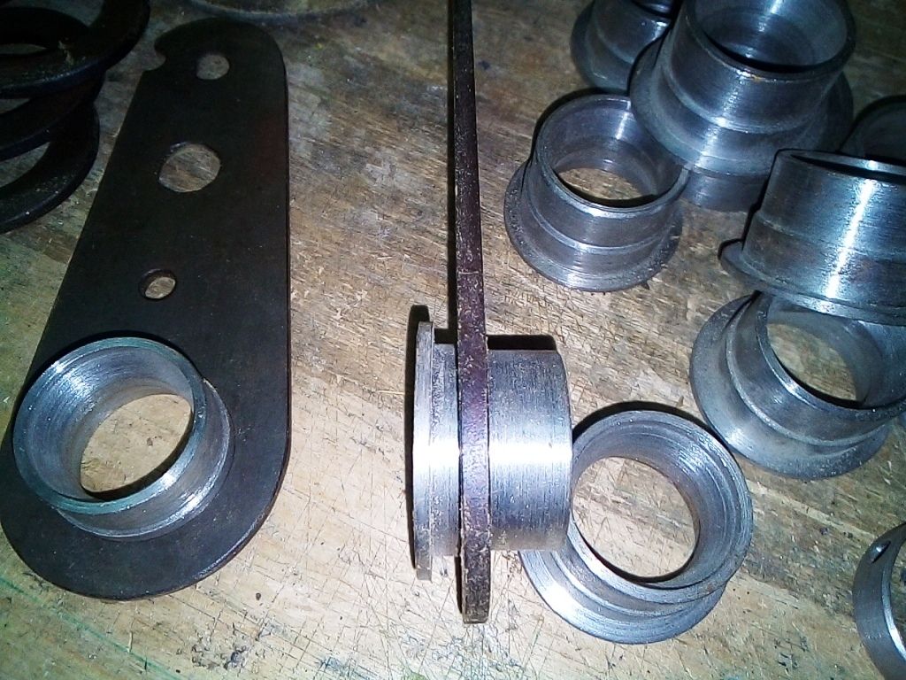

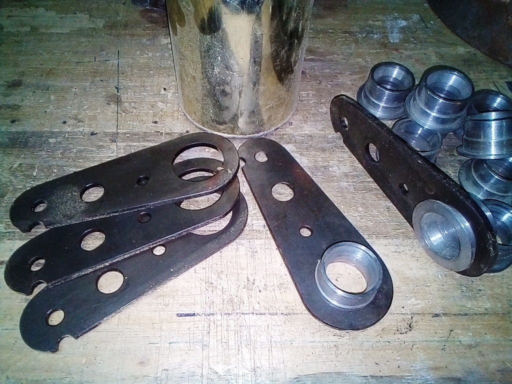

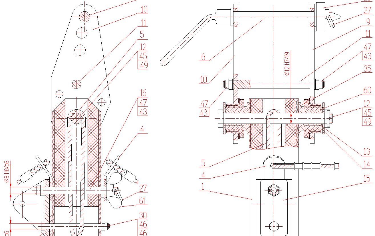

Вот такие узлы применялись с резиновыми сайлентблоками. Пластины - сталь 30ХГСА, термообработанная, толщина 4.0 мм.
Когда появились с/блоки из полиуретана, то узел стал практически жёстким. Полиуретан без переменной нагрузки "дубеет" и становится "капролоном" (шутка ) :)
Диаметр большого отверстия необходим именно для жёсткости всего узла на кручение. "Коробочка", образованная пластинами и кубиком, стянутые плотно посаженными болтами, имеют слабое место - шарнир. Все люфты - в нём. Если диаметр большой, то сравнительно большая величина зазора в шарнире даёт относительно маленький люфт узла в целом. При малом диаметре шарнира ( вращение по болту Ф12 мм ) - тот же зазор даёт относительный люфт в разы больше.

Чтобы узел был хорошим ( не важно, с какими щёчками ) я мог бы расписать на А4 страницы три печатного текста "нюансов" изготовления деталей и сборки этого узла. И всё было бы без "воды" - только описание технологии.
Но... вряд ли кому-то будет это понятно.
Чтобы пришло понимание, нужно 1. изготовить ( и "запороть" в том числе ) не один такой узел; 2. иметь достоверные данные по длительной эксплуатации разных узлов подвески, чтобы определить время фактического ресурса каждого; 3. иметь опыт замены деталей узлов и ремонта разных узлов. 4. иметь достаточный уровень технической грамотности, чтобы оценить те или иные технические решения с точки зрения надёжности и ресурса.
Не всегда однозначно плоха та или иная конструкция. Технология изготовления и сборки могут, как испортить замечательную конструкцию, так и улучшить заведомо плохой конструктив.
Например:
Болтовое соединение, собранное "под развёртку" ( плотная или переходная посадка ) имеет несущую способность в 2 раза выше. Сравните - 750 гк или 1500 кг нагрузки, которую выдерживает узел без смятия металла в местах контакта. Если 750 кг в эксплуатации возникает часто, то 1500 - никогда. Узел, собранный с плотной посадкой будет "вечным"...
