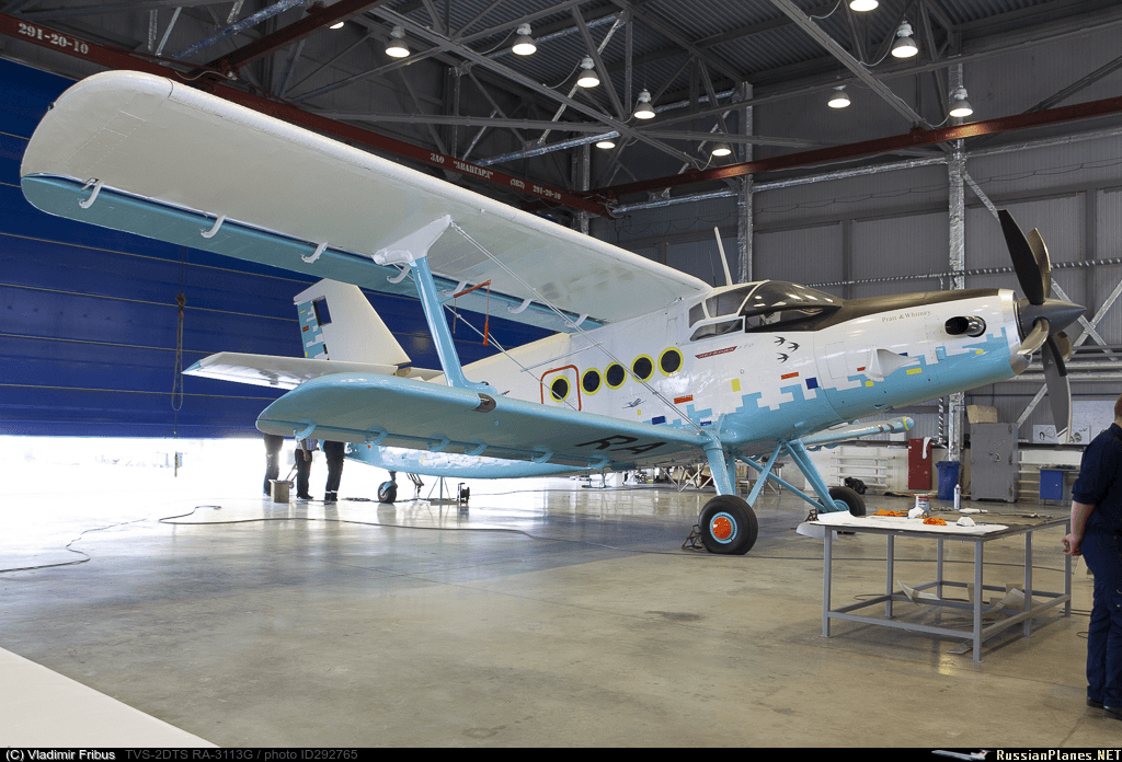

RA-3113GРег. номер RA-3113? Кто уточнит?
russianplanes.net

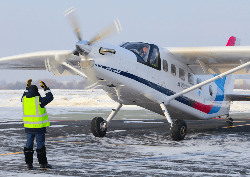

Как ни крути , ЛМС - это узкоспециализированный самолет. А именно , для коммерческого эксплуатанта (перевозка пассажиров) . Где , по ФАП -147 , не может быть и речи о подборе с воздуха.. Для широкого диапазона Авиационных Работ, тоже , пока под вопросом. Надо дождаться завершения полного цикла испытаний.Появились две статейки по части ЛМС-901 в части замещения Ан-2 как кто то растрезвонивал еще до вынашивание его в виде яичка.
Есть о чем подискутировать, к примеру:![]()
3. Кстати, скорость сваливания ЛМС в посадочной конфигурации 110 км/ч. Опять сравним с Ан-2 - у него меньше 80 км/ч. То есть посадочная скорость у ЛМС будет примерно 115-120 км/ч, против 80-85... Это много, это очень много, это слишком много для полетов на грунтовые полосы. Опять-таки, пока сухо и ВПП имеет достаточную длину - это возможно. Чуть дождь - лучше не стоит. Да, вот тут мне могут возразить - "что ты врешь, посадочная скорость у ЛМС всего 95 км/ч!". Придется согласиться... Действительно это вранье! Вот только вру - не я. Сравните сами - площадь крыла (крыльев) у Ан-2 - 71 квадратный метр. У ЛМС - 29 квадратных метров. При этом максимальный взлетный вес у Ан-2 5250 кг, а у ЛМС - 4800 кг. К тому же, у Ан-2 на верхнем крыле есть предкрылки, которые оооочень сильно выручают на малых скоростях, а у ЛМС их нет. И возникает вопрос - какое чудо поможет ЛМС держаться в воздухе на скорости 95 км/ч? Цифра 95 км/ч взята из технического задания на проектирование, однако выполнить это не удалось. Бывает... Соответственно и заявленные длины разбега/пробега, всего на пару десятков метров превышающие аналогичные у Ан-2 - это тоже липа. Без груза и пассажиров, с минимумом топлива - конечно, все это выполнимо. И посадочная скорость 95 км/ч и разбег/пробег в 220/190 метров (против 190/180 у Ан-2). Только это никому не нужно.
Формула подъемной силы крыла самолета. S - площадь крыла.
4. К тому же, Ан-2 очень универсальный самолет. Есть и грузовые версии и пассажирские и десантные и поплавковые и... и... и... Да, а еще Ан-2 мог работать (и продолжает это делать) на "химии", то есть проводить обработку полей всякой гадостью. Базируясь при этом в том же поле. Сможет так ЛМС, с его продвинутой авионикой и современным двигателем? Не думаю. Придется на любое ТО гонять на базу. Да и вообще - для химии лучше использовать узкоспециализированные самолеты. Грузовую и поплавковую версии ЛМС сделать можно, конечно, а вот остальное... Нет былой универсальности.
Вот именно поэтому (пассажировместимость, ГТД с низкой приемистостью, неадекватная посадочная скорость, неуниверсальность) - ни о какой "замене" Ан-2 тут и речи нет. Так зачем оно нужно и нужно ли вообще? На мой взгляд - все-таки нужно. Это все же достаточно современный по концепции самолет, который ближе к А320 чем к Ан-2 по той же кабине. У него хорошая крейсерская скорость, он лопает распространенный везде керосин, а не Б-91/115, который или не найти или он стоит космических денег. Достаточно только перестать играть во "внедорожное" шасси - переделать его под носовую стойку, и получится нормальный аппарат который сможет эксплуатироваться по всей стране с подготовленных ВПП.
4. Кроме того - некоторыми ресурсами самолет ЛМС-901 назван именно "заменой Ан-2". Вот тут меня и бомбануло. И вот тут стоит объяснить поподробнее, почему я против этой формулировки. Я пытался это сделать в прошлой статье, но... Давайте еще раз:![]()
4.1 Для понимания: автор, то есть опять лично я, имеет какой-никакой опыт полетов на самолетах типа Ан-2, Вильга, и Як-12. Да, это было 12 лет назад (поэтому и вспомнилась цифра расхода Ан-2 в 200 литров, относящаяся, как справедливо заметили в комментариях, к определенному виду работ). Но, тем не менее, налет этот измеряется тысячами часов и говорить о том, что я освоил полеты на самолетах с хвостовой стойкой, в том числе и с грунтовых ВПП, в том числе и посадки с подбором я могу. Не виртуально, ребятки, не по рассказам "бывалых", а своими руками я это делал сотни раз! Так что, уж извините, но когда я говорю о посадках на неподготовленные площадки и посадки с подбором - я знаю о чем я говорю!
4.2 Так вот, если мы говорим о полетах с грунтовых площадок, тем более, если мы говорим о подборе площадок с воздуха, то нужно понимать, какие факторы влияют на безопасность таких посадок. Их всего 2! Два, Карл, но оба они очень важны! Первый - это минимально возможная посадочная скорость. Разница между касанием грунтовой ВПП на скорости 80 км/ч и на скорости 110 км/ч - очень заметна. А если при этом еще и раскисшая ВПП, то... Даже если оба самолета в ней завязнут и скапотируют - последствия будут разными. Вспоминаем - "вэ квадрат"...
В случае же с посадочной скоростью ЛМС... Во-первых, вы уж меня простите, но скорость в 110 км/ч это "слив" из КБ. От людей, которые занимаются именно этим проектом. Я просто поверил. Впрочем, нам с вами образование вполне позволяет и перепроверить эту цифру! Исходные данные:
1. Максимальный взлетный вес - 4800 кг.
2. Площадь крыла - 28,7 м2.
3. Профиль крыла - ЦАГИ Р-301М, Су max крыла ЛМС - 3,65.
Данные из "статьи-опровержения", придется им поверить. Но так, для справки - Cy max крыла Ил-76 - примерно 3. При этом сравните механизацию:
Выдвижные двухщелевые закрылки и предкрылки по всем размаху - мощно! А у ЛМС - только однощелевой закрылок. Впрочем, повторюсь - поверим этим цифрам, все-таки суперсовременный суперволшебный профиль применен.
А теперь - ловкость рук и никакого мошенства! Берем известную формулу, подставляем цифры и...
Листайте... И можете пересчитать самостоятельно.
Получаем скорость сваливания 98 км/ч при максимальном взлетном весе. Она примерно равна скорости посадочной, то есть скорости на которой самолет касается земли при посадке (не путайте со скоростью захода на посадку - она будет примерно 1,2 от скорости сваливания). Но тут есть нюанс - мы предположили, что мы реализуем максимально возможный угол атаки, а на самом деле это не так. Посмотрите на картинку:
Листайте...
Видите на ней угол "а пос"? Вот это и есть тот максимальный угол атаки, который на практике можно реализовать при посадке на 3 точки. Он ограничен геометрией самолета, увы... И угол этот всегда заметно меньше, чем максимальный на котором и получаются "парадные" характеристики (Су max крыла - 3,65):
В случае с ЛМС-901 это: 12 + 3 = 15 градусов (см. предыдущую картинку). Так что, как это не печально, но давайте будем реалистами и накинем к нашей посадочной скорости процентов 15 (и это еще мало, обычно максимальные углы атаки это примерно 18-20 градусов, а у нас - 15)... И тогда мы получим посадочную скорость в 113 км/ч. (у Ан-2 с максимальным весом 5500 кг и закрылками 30 градусов - 85 км/ч). Ну и сходимость с той скоростью, что мне "слили" как видите налицо: 110 и 113. Бинго!
Теперь давайте для интереса посмотрим, а что получится с минимальной массой? Вес пустого (2040 кг) + вес одного пилота (90 кг, Лаврентьев крупный мужик) + минимум топлива (200 кг). Итого 2330 кг. Получается Vпос = 80 км/ч (это с учетом 15% за недобор угла). И очень похоже, что на представленном видео так оно и есть...
Заявленная же 95 км/ч получается при весе примерно 3600 кг. Вот только тут есть два нюанса: первый - а что делать, если возникла необходимость сесть сразу после взлета? Ответ очевиден - садиться. С той скоростью, что будет. 113 км/ч на грунт. А второй - перегруз. Традиционный для малой авиации. Так что еще не факт, что там будет не 120 км/ч...
Дальше углубляться в аэродинамику не будем, просто успокоимся на том, что реальный диапазон посадочных скоростей ЛМС - 80-120 км/ч, в зависимости от массы. И это очень много для посадки на грунт. На 20-40 км/ч больше чем у Ан-2, ведь и Ан-2 не всегда садится с полной массой (то есть не всегда там 85 км/ч, обычно меньше).
