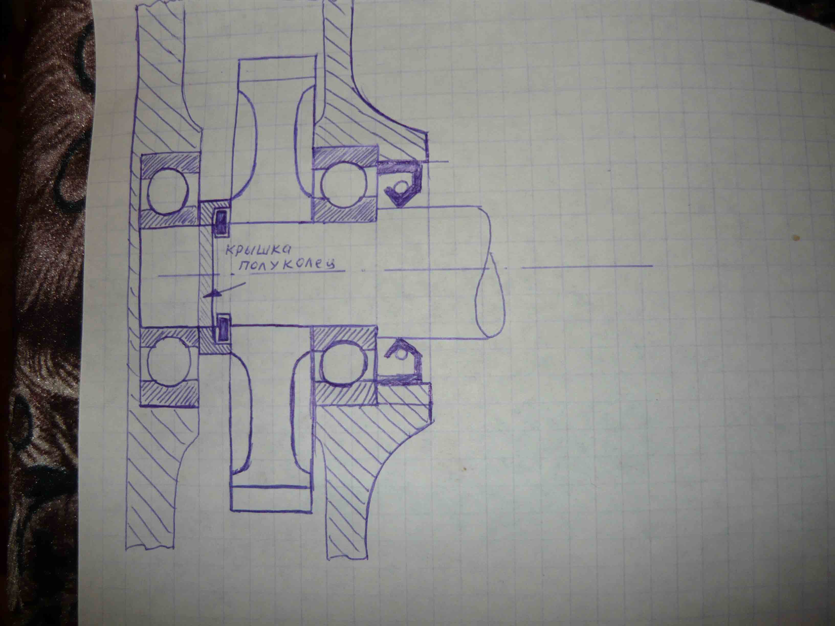

Тянущий ременной редуктор.
"... р-р шестеренчатый,немного не по теме,но мож кому сгодится"
    138,8 КБ · Просмотры: 210
Немножко комментариев:крышка удерживает полукольца от выпадания,шестерня естественно на шпонке(не нарисована),вал цельноточеный с фланцем,а ВВ фиксируется осевой гайкой(кстати тоже по теме упорной резьбы).

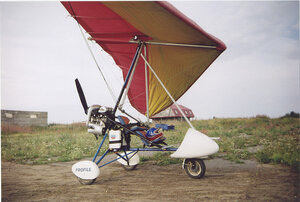

Для kvadratov
Редуктор и выхлопная труба на Вашей фотографии производства фирмы "Лилиенталь", г. Харьков.
Разработчики Евтушенко Василий (редуктор) и Мурашов Валерий (труба).
Редуктор может работать как в тянущем, так и в толкающем варианте.
Из всех нагрузок на элементы редуктора сила тяги воздушного винта не самая большая. Гораздо большие усилия на подшипники возникают от гироскопического момента винта при маневрировании, поэтому желательно подшипники разносить по возможности дальше, и усилия от натяжения ремней.
К недостаткам такого редуктора можно отнести проскальзывание (вплоть до возгорания) ремней при загрязнении топливом, маслом, водой. Ну а при правильном проектировании и изготовлении работает просто замечательно.
Рябиков  -  спасибо !
Рад  узнать  как  зовут  людей  -  изделиями  которых  я  пользуюсь  с  большим  удовольствием.  Резонатор  и  редуктор  на  нашем  дельталёте  работают  прекрасно  -  не  нарадуемся.  Если  Василий  Евтушенко  и  Валерий  Мурашов  случайно  увидят  то  что  я  пишу  -  хотелось  бы  сказать  -  большое  спасибо  за  качественные  изделия.
Кстати  у  нас  и  крыло  Харьковское  17  метровое.  Работает  много  лет  очень  хорошо.
Благодаря  гайкам  в  шкиве  и  на  валу  -  редуктор  Евтушенко  теоретически  может  работать  как  толкающий  или  как  тянущий...  Однако  всёже  когда  он  работает  как  толкающий  -  роль  гаек  кажется  мне  почти  символической.  Они  как бы  не  несут  нагрузки.
В  тянущей  конструкции  -  нарисованной  мной  по  мотивам  конструкции  Евтушенко  - я  постарался  минимизировать  число  разборных  узлов  в  силовой  линии  редуктора  -  до  одной  гайки  ( продублированной  болтом с  гайкой).
Хотя  тезис  про  нагрузку  от  гироскопического  момента  -  немного  поколебал  моё  представление  о  нагрузках  в  редукторе. Действительно  при  эволюциях  -  нагрузки  могут  создаваться    знакопеременные  в  любую  сторону...
Это  сильный  камень  в  огород  чертежа  из  книжки  -  где  фиксация  колечками.  Впрочем  я  никогда  и  не  видел  чтобы  ктото  летал  на  как  по  книжке  с  колечками.  Обычно  всёже  гайки  и  болты  всё  держат  -  в  том  или  ином  виде.
Ну  а  боязнь  масла  -  это  относится  к  любому  клиноремённому  редуктору  -  не  зависимо  от  того  как  он  сделан  конструктивно.  Однако  долговременная  эксплуотация  показывает  что  ремённый  редуктор  может  быть  неплохим  ( а  также  несложным  и  не  дорогим ) решением  для  небольшого  любительского  ЛА  с  мотором  не  шибко  большой  мощности  ( с  Бураном  как  у  нас  -  например. )
Фото  кликабельно.

Добрый день. Лично к Вам ,kvadratov, моя критика не относится. Я, стыдно сказать, не освоил даже "Компас" не говоря о солиде или 3д максе. Черчу по старинке, если надо. Молодым не устаю повторять - черчение должно быть в голове, а не в компе.
По теме : шкив должен иметь буртик точеный или в виде шайбы на  болтах, как Вы предлагали, расчитанный на срез, можно с большим запасом, чтобы очко в полете не играло. Наружная обойма подшипников прессуется с натягом, внутренняя на ось можно по h6. Длинный болт через ось не желателен, проще гайка с контровкой.
И  Вам  не  хворать !  🙂
На  тему  того  что точёный  буртик ( не  дающий  улететь  шкиву  в  просторы  воздушного  океана ) это  хорошо  -  думаю  никто  серьёзно  не  возражает...
А сквозной  болт  чем  плох ?  При  условии  что  болт  только  дополнение  к  гайке  на  валу.  Если  например  делать  переделку  на  основе  Лилиенталевского  редуктора -  там  вал  пустотелый  исходно.  Изготовители рассчитывали  на  возможность  пропустить  туда  трос  для  буксировки  простого  дельтаплана.  Если  допустим  сделать  другой  ( тянущий ) шкив -  укоротить  вал  и  поставить  для  надёжности  дополнительный  болт  можно  легко.
Хуже  от  болта  не  сделается,  а  весит  он  не много.
Если  вал  точить  -  тогда  сквозное  отверстие  можно  и  не  делать.  Однако  вкрутить  в  торец  вала  не  длинный  болт  сверху  гайки  -  тоже  хуже  не  будет.  Гайка  будет  прижата.   Ну  а  контровку  проволокой  -  либо  спец  шайбами  тоже  никто  не  отменял.
kvadratov!Эскиз хорош и доходчив,но крайний от винта под-к не несёт  осевую нагрузку от тяги винта, а просто обкатывается по радиусным усилиям ,если поставить вторую  распорную втулку (жёлтую) по наружним кольцам под-ка с подбором (её втулки) высоты усилие разложится на оба под-ка. Я так думаю.
Я  думаю  что  чаще  всего  в  подобных  узлах  -  основную  нагрузку  от  тяги  -  несёт  один  подшипник.  Как  и  любая  дверь  висит  на  одной  петле  -  а  вторая  держит  её  от  смещения  в  сторону...
Если  попробовать  втулками  и  шайбами  заставить  работать  оба  подшипника  одинаково  -  возникает  вероятность  что  подшипники  будут  поставлены  в  условия  работы  в  распор  -  что  ещё  хуже.
В  простом  варианте  срок  службы  подшипников  -  достаточно  велик.  Состояние  подщипников  не  сложно  периодически  контролировать  и  менять  подшипники  по  мере  надобности...
(  При  проверке  люфта  -  обязательно  нужно  ослабить  ремни  и  вновь  зажать  вал.  Если  всё  в порядке  -  вновь  натягиваем  ремни  и  хорошо  зажимаем  вал.  Гайки  шплинтуем.  )
