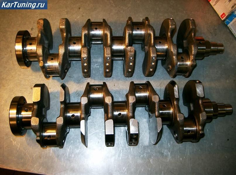

Старинная тема в автоспорте.
    90 КБ · Просмотры: 148
А вообще противовесы нельзя убрать?, у Вальтера вал голый просто из колен и ничего ведь летает
