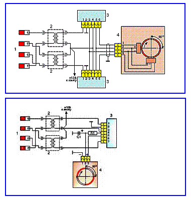

Интересно, а вот магнето поставить реально или какое то автономное  что бы без участия основного. Хотя может этого и не надо, следи делай все вовремя и будет тебе счастье.
Идеальный вариант было бы 4 катушки на 4 свечи. Вот только как технически это воплотить пока не представляю. Может Гуру подскажут?
Как то Akeon писал,что видел  автоконверсию и что интересно с его слов у двигателя было отдельное зажигание на каждый цилиндр.Возможно он имел в виду,отдельную катушку на каждую свечу?А может что то и другое.Может кто нибудь растолкует сие?Спасибо.

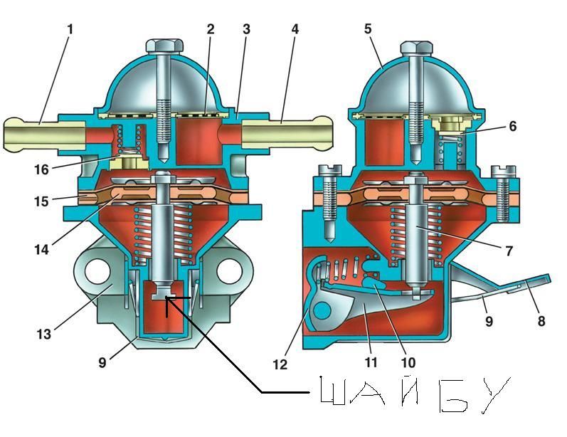

Исправный бензонасос может отказать внезапно, есть одна редкая но подлая причина. Было дело зимой в тайге на авто, прослаб шток в районе крепления к мембране и ПОВЕРНУЛСЯ на 90 градусов и соскочил с вилки, если у кого такой шток без шайбы внизу то обязательно разберите и поставте.
    69,8 КБ · Просмотры: 119
Система зажигания двигателей ВАЗ 21126 состоит из индивидуальных катушек зажигания, установленных на крышке головки блока цилиндров. Управляет катушками зажигания электронный блок управления (ЭБУ) двигателем. Установка индивидуальных катушек зажигания позволила отказаться от высоковольтных проводов, улучшить технические характеристики и надёжность системы.
   В системе зажигания нет подвижных элементов, поэтому она не требует обслуживания и не нуждается в регулировках.
Ремарка.
Извини но опять про Сузуки.
Простая катушка зажигания б\у на Сузуки стоит от 500 до 1 тыс  руб. Индивидуальные на каждый цилиндр стоят от 2 до 4 тыс. Выводы делай сам. Если их берут за такие деньги то значит есть спрос и они выходят из строя. И это при японском качестве. При этом что я не разу не слышал о выходе из строя простой сузучей катушки.
На наших с тобой моторах лучше ставить дополнительно блок аварийного зажигания со вторым комутатором чем заморачиваться с этим гемором. Это действительно будет хоть какой то дубляж. В случае же с индивидуальными катушками будет усложнение системы на порядок и как следствие уменьшение надёжности.
"Установка индивидуальных катушек зажигания позволила отказаться от высоковольтных проводов, улучшить технические характеристики и надёжность системы"
Эти индивидуальные катушки выходят из строя довольно часто. Если в классической системе зажигания применять маслонаполненные (классические) катушки зажигания, то выход их из строя маловероятен. А вот сухие катушки требуют очень высокого качества изготовления. В маслонаполненной катушке теплоотвод от обмоток организован самим маслом очень хорошо, а вот в сухих катушках этого добиться с помощью смолы очень сложно.
Подвижные элементы классических систем распределения работают тысячи часов без проблем. Ну при очень большом желании можно найти относительно старые варианты распределителей со статическим распределением высоковольного напряжения. и остаётся только без нагрузки вращающийся валик распределителя. Провода стоят копейки и менять их можно раз в сезон.

На  тему  зажигания  со  статическим  распределением  высокого  напряжения  вспоминается  не  сложный  вариант...
Однако  нужен  ли  он - для  меня - вопрос  не  однозначный...
«Статическое распределение высокого напряжения.»
Подробнее :
http://domavto.narod.ru/html/body_nenoaiu_ni_noaoexaneei_danidaa.html
http://www.zr.ru/archive/zr/1997/02/oboidiemsia-biez-bieghunka-i-ignatov#123
http://www.zr.ru/archive/zr/1997/05/biez-bieghunka-dubl-dva#153
http://www.zr.ru/archive/zr/1997/10/dubl-i-i-ii-podkliuchaiem-takhomietr#137
