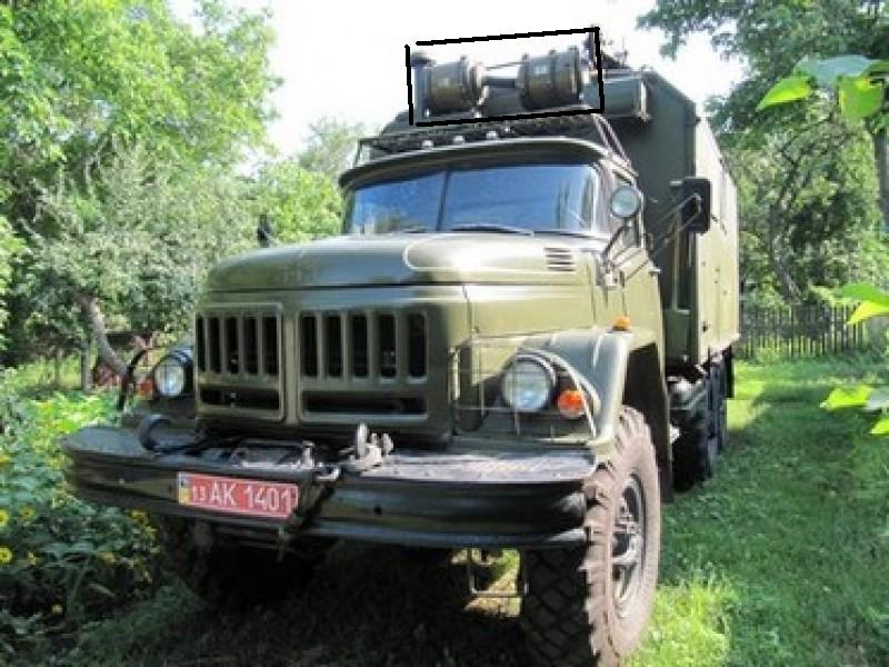

Насос фильтра химической и радиационной защиты на кунгах МТО-АТ. Применялись в горах афгана, ЗИЛ 131 заметно оживает на подъёмах.

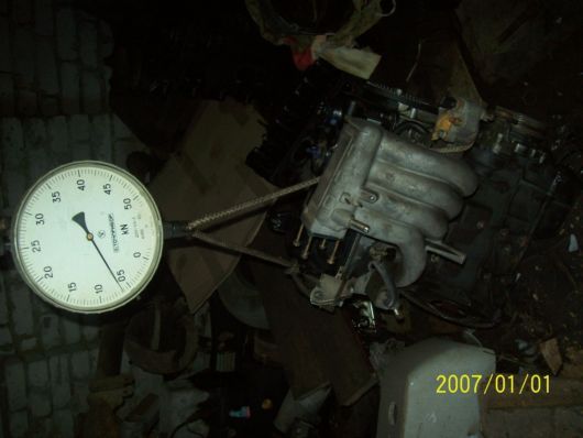

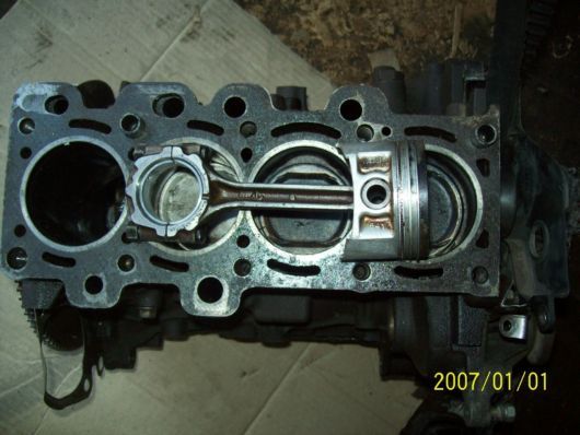

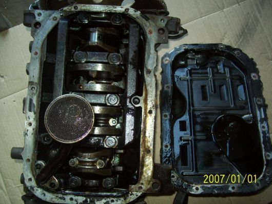

Это высказывания идеалиста. Действительно - что чугунный блок, что алюминивый блок со вставками чугунных гильз - разницу в весе надо фиксировать точным прибором.
По культуре веса наши и японские движки это небо и земля.
Вот вам пожалуйста зафиксированный точным прибором вес чугунного мицубиси, 65 кг (голый мотор) при мощности 80 л.с.
Попытался его продать ни кто не заинтересовался даже, а я бы его за 500 баксов отдал или поменял на что нибудь, всё равно валяется без дела.http://www.reaa.ru/cgi-bin/yabbA/YaBB.pl?num=1255611382
