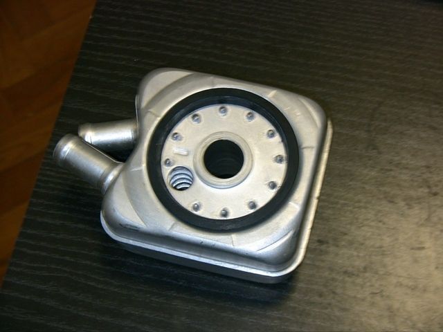

Вот тут начинается самое интересное для многих. Продолжай пожалуйста Булат. Длительная эксплуатация этого движка на сельхозпневмаходе в авиорежиме показал что он выдерживает безболезненно обороты в 6000 долгое время. Были перегоны по 1,5-2часа, вначале быстро старело масло, после установил теплообменник (во вложении) от старенькой мазды и ресурс масла увеличился вдвое(визуально конечно проверял состояние по цвету) ещё установил термостат от классики французский. он открывается раньше, соответствено электровентиляторы радиатора тоже включю раьше, коррекцией в прогамме ЭБУ, до этих доделок приходилось каждые 3000га работы на химии корректировать зазоры выхлопных клапанов 2и 3го цилиндра иначе они прогорали на 4й тысяче га. сейчас только раз проверяю зазоры перед сезоном
    39,4 КБ · Просмотры: 157
По просьбе Наиля...
