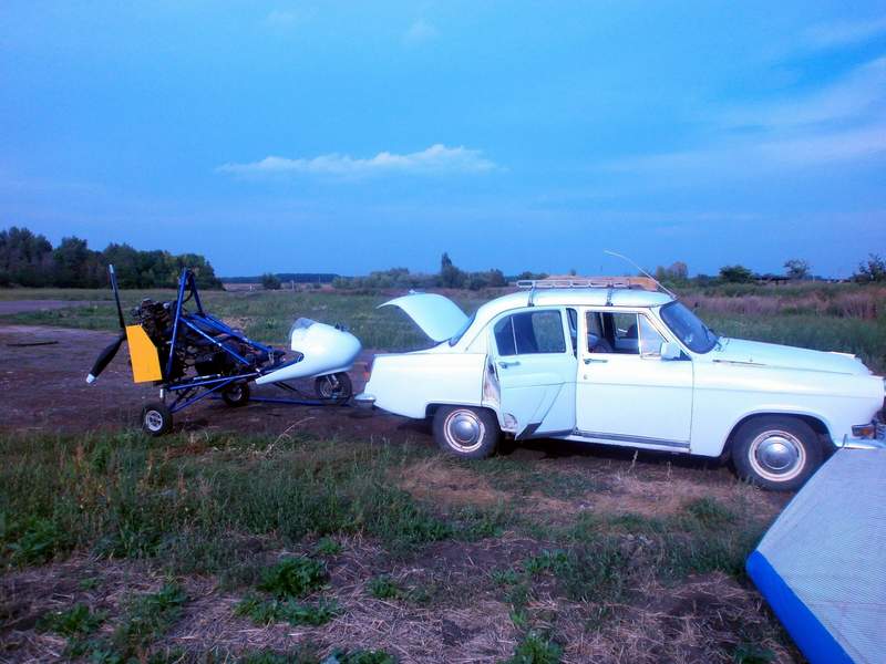

Уточняю. Не ушатанный движок. Его состояние очень даже хорошее. Масло не лопает, уровня хватает без подливания на весь сезон, тягу выдаёт.
Кстати, поставил обтекатель, вчера обкатывал. Изменения заметил такие: для горизонтального полёта требуется меньше оборотов. Без обтекателя требовалось 4200, сейчас 4000, это вдвоём, для одного надо 3700. Немного повысилась вертикальная, где то на полметра. Ну и конечно организм теперь ветром не обдувается, одним словом хорошо. Вот только установка и снятие крыла теперь напоминает акробатический этюд. Надо что то думать про дополнительные монтажные трубы.
