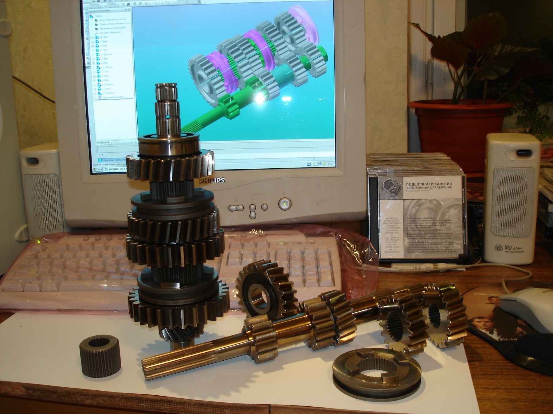

Посмотрел по ссылкам, о полном приводе. Это трансмиссия VAG, Пассат Синхро, у Гольфа редуктор отбора немного другой. Задний редуктор на вискомуфте и обгонной муфте. У меня пару комплектов трансмиссий с тех времен сохранилось, один новый совсем, покупал в 98 году. В середине 90, наши в Уфе, строили в кросс, в кузовном дивизионе восьмерки на элементах этих, использовали задние редуктора и редуктора отбора. Ряды естественно были уже свои.
Я в европейский дивизион Д-2 "кузов" когда готовил сел тоже за проектирование трансмиссии.
Нашел вот фото того, что проектировал и изготавливал. Железо где-то в очень дальнем углу лежит,  в кладовочке, крайний раз года 4 назад натыкался на него. Где-то еще заныкан секвентальный механизм перебора передач...
Вот....кулачковая
Считалась под крутящий в 500 ньютон....
Модуль 3,5
Коэффициент запаса по изгибным и контактным.....прочностные....сейчас блин и не вспомню))) рыться надо, искать....
...если покопаться в тумбочке ;D наверное даже найду 3D модели и КД в электронном виде 🙂
вроде сохранить тогда решил

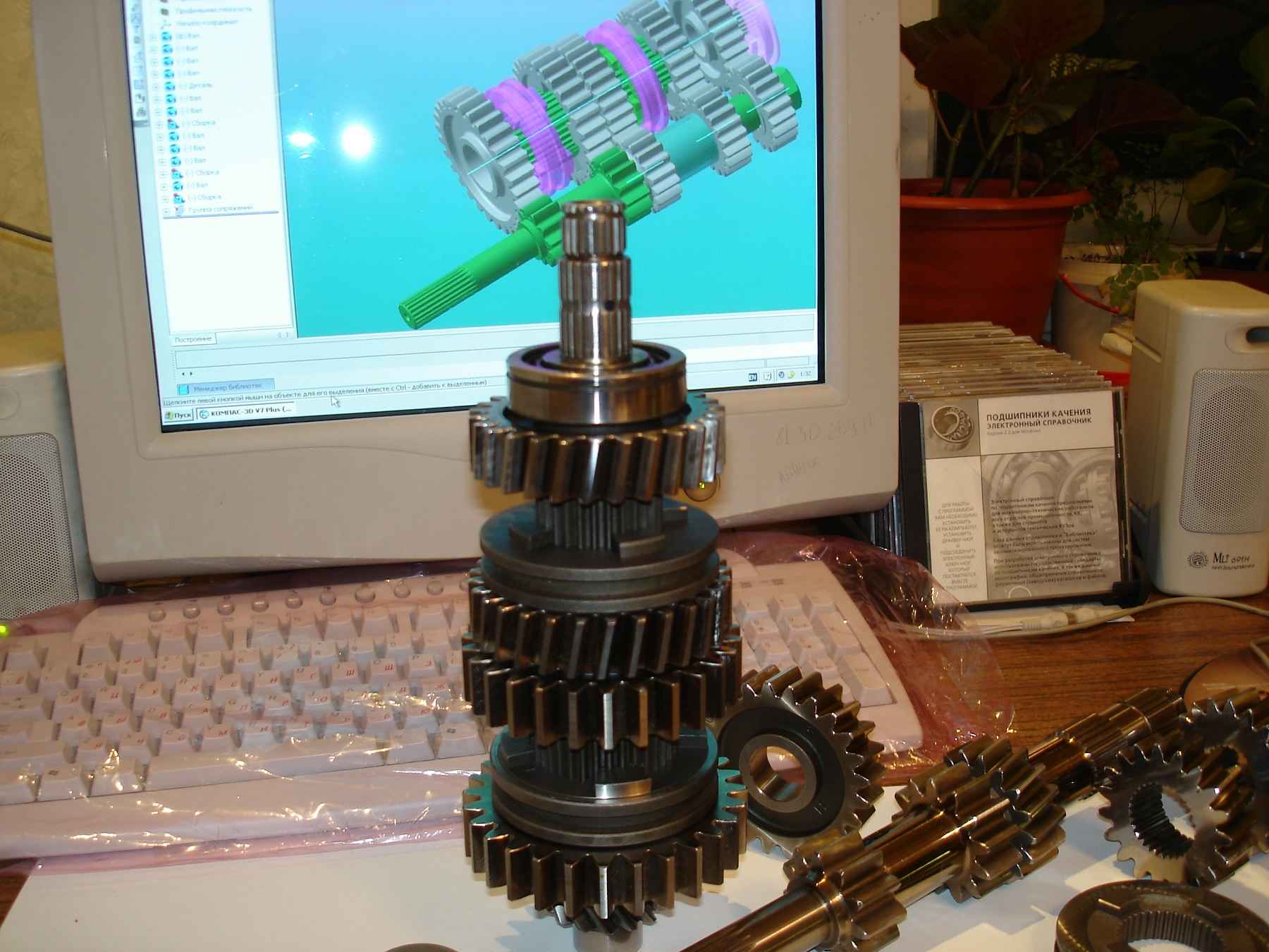

....и вот
Все делалось на том же заводе где строился и АПД-800

В кроссе иногда нужно вернуться на трассу и сделать это бывает возможно только задним ходом, в Вашем варианте это 100% технический сход. Автокроссом занимался в конце 90-х, если что.

На первичке у Вас ещё отсутствует утолщение под сальник и под подшипник. Это пробный (макетный) вариант?

Вал 22, не сальник, лабиринт. Работало без критики. Два комплекта было, в переднеприводном варианте не поехал Форд,  сразу сел проектировать полный привод.
