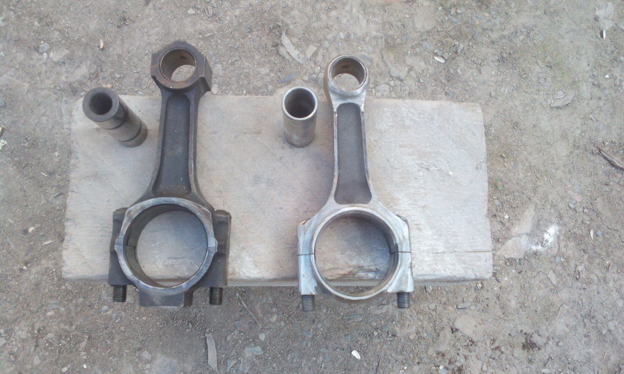

Да там ка/ественые материалы если то Н образные шатуны да кованые поршни чтобы на высоких оборотах на сломало. Если наддув используется то там нет таких нагрузок на поршневую на растяжение чтобы ставить такие детали. Отрывает в основном где холодильник у поршня вокруг пальца алюминий . и рвет при верхнем положении поршня когда продувка идет перекрытие клапанов открыты впускные и выпускные клапана . а в турбо перекрытия нет инача давлением компрессора смесь в выпускны клапана улетала бы. В турбо свои нюансы и конечно высокие термические нагрузки. усиленую поршневую ставят когда это обосновано для гонок для выкоких оборотов . ну я обычную поршневую облегчал все мои знакомые пилили шатуны пальцы и противовесы пилили на коленвале по жесткому просто и не одного случая обрыва
    180,9 КБ · Просмотры: 168
