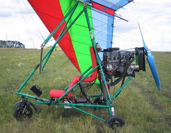

Тюнинг мотора ВАЗ-21083
Но,для рекламы метода не подходит-трудно будет врать,что скороподъемность 8-10 м\с.
Это, я так понимаю камень в наш огород?  😉
Ради интереса поднял прошлогодние логи и посчитал, вот получилось любопытно:
набор - усредненная скороподъемность
  500-1000 - 5,2
1000-1500 - 5
1500-2000 - 4,2
2000-2500 - 4,1
2500-3000 - 3,7
3000-3500 - 3,1
3500-4000 - 2,8
4000-4500 - 2,5
4500-5000 - 2
Набор был в "полгаза" с круизным положением винта и поддержание постоянных оборотов двигателя, но суть не в этом. Даже 500 м перепада дают заметное изменение скороподъемности. Так что 8-10 м/с это не фантастика, а суровая реальность  ;D Только надо понимать что это 100% дросселя и и совсем не скромный расход.  Ну и понятное дело, что в диапазоне первых 500-600 метров набора.

Конкретно эти данные получены в августе прошлого года на мельнице (Переславль-Залесский), для замеров использовался Brauniger IQ Compeo. Аппарат - хондалет производства Русака с атомом, регулярно летает на мельнице и в Батюшково. Можно было в Йошкар-Оле на слете видеть.
Эх, потерял связь с Рашидом, он строил и продавал дельталёты с ВАЗ-21083. Может и подсказал бы, какие у него данные были:
Продаётся дельталёт с дв. ВАЗ-21083: http://delta.wtr.ru/archive/23913.shtml http://www.avia-master.ru/forum2/showthread.php?t=104
свяь с Рашидом можете восстановить через ТС, у Сереги дельт как раз от Рашида, только редуктор был позже  заменен на черновский
Если нужна связь с Рашидом обращайтесь ко мне. Предоставлю.

Облетал сегодня мотор. Докладываю результаты. Винт на +2 оказался слишком тяжёлый. Вертикальная скорость как была такая и осталась. Поставил на 0 как и стоял. Мотор раскручивается до 5000. Вертикальная когда один 3-4, вдвоём 2-3. Уже хорошо.
Странно всё это.
У меня был Буран с винтом Галаса (1,9 м), тяга 135 кг (редуктор 1:3) и примерно те же характеристики - один - 3.5 м/сек, вдвоём - 2.
Тут же даже если мощность 70 л.с. то умножая на эмпирический коэффициент, статическая тяга будет где-то 250 кг.
А с такой тягой, даже у тяжёлого аппарата характеристики скороподъёмности будут куда выше. Что-то у вас винтом, или редукция неподходящая под этот винт, имхо.
Бросайте всё, ищите динамометр и меряйте тягу. Или соответствующие напольные весы вместо динамометра.
Тяга в статике при  скорости  0  и  на 120-130 ( рабочий  диапазон) Синтеза не  одно  и тоже.
У в.винтов с фиксированным шагом тяга ощутимо падает на большой скорости.Лев говорил:Синтезу на его скоростях, необходим ВИШ.
ВИШ конечно не повредил бы. Под такое крыло нужен и ВИШ и обтекатель и триммер, да ещё куча всего. Проблема одна. Угадайте с одного раза какая?
Хотя повторюсь, что хотел, то я получил. Мне нужны маршрутные полёты, а для них необходима устойчивость к болтанке, скорость. И то и другое имеется. Осталось попробовать летать днём. Как опробую сообщу о результатах.
