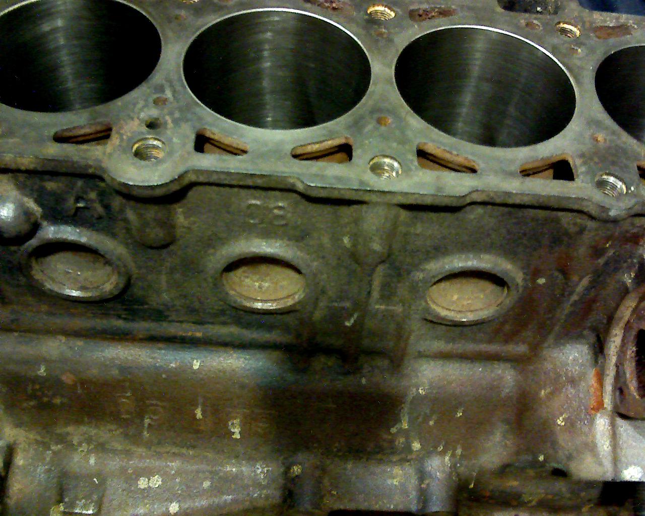

В вазовский блок цилиндров возможно сделать покрытие
подобное никаслил, пару блоков раз покрывал.

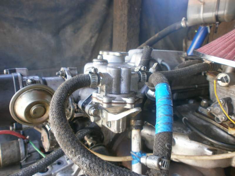

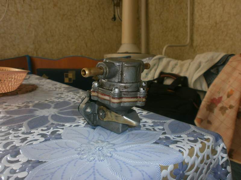

По мотору.
Попытался закачать бензин, бензонасос закачал вручную. Но бензосистема была пустая. Уже дома снял трамблёр, смотрю как ходит эксцентрик распредвала. А он шток насоса даже не отклоняет. На распредвалу выработки нет. Значит шток сточился. Поставил другой насос, всё стало нормально. Эксцентрик на шток давит. Вот блин запчасти отечественные, так хочется ругаться матом.
Осталось осмотреть крыло ещё раз и дождаться лопастей из Луганска.
Вот такой стоял

А вот такой сейчас стоит
    53,4 КБ · Просмотры: 183
