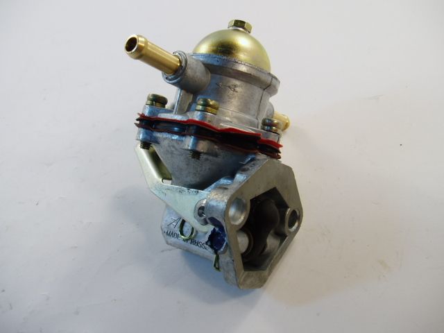

Чёрт их разберёт какие это насосы. На одном написано Пекар на другом сделано в Италии. Итальянский который отказал.
Вот родной бензонасос ВАЗ 2108 производства ДААЗ.
    22,8 КБ · Просмотры: 361
На рынке, особенно отечественных автозапчастей,сам понимаешь левака много - что кстати очень сильно подрывает авторитет добросовестных отечественных производителей. У меня ДААЗ под боком,на ДААЗовских запчастях я "сабаку съел". Если нужно, сообщи - я тебе без денег вышлю насос стопроцентно заводской, ДААЗовский.
"И это так же не ДААЗовский. Сергей, это какие-то у вас местные мастера (воронежские) по ходу в подвале такие насосы собирают."
Да, на второй фотографии не ДААЗ, это насос завода ПЕКАР (Петербургский карборатор). Он наиболее надёжный из всех эрэфовских бензонасосов. Он меньше всех склонен к "перегреву" в даигательном отсеке ВАЗов. По общему мнению это самый надёжный бензонасос на сегодняшний день.
