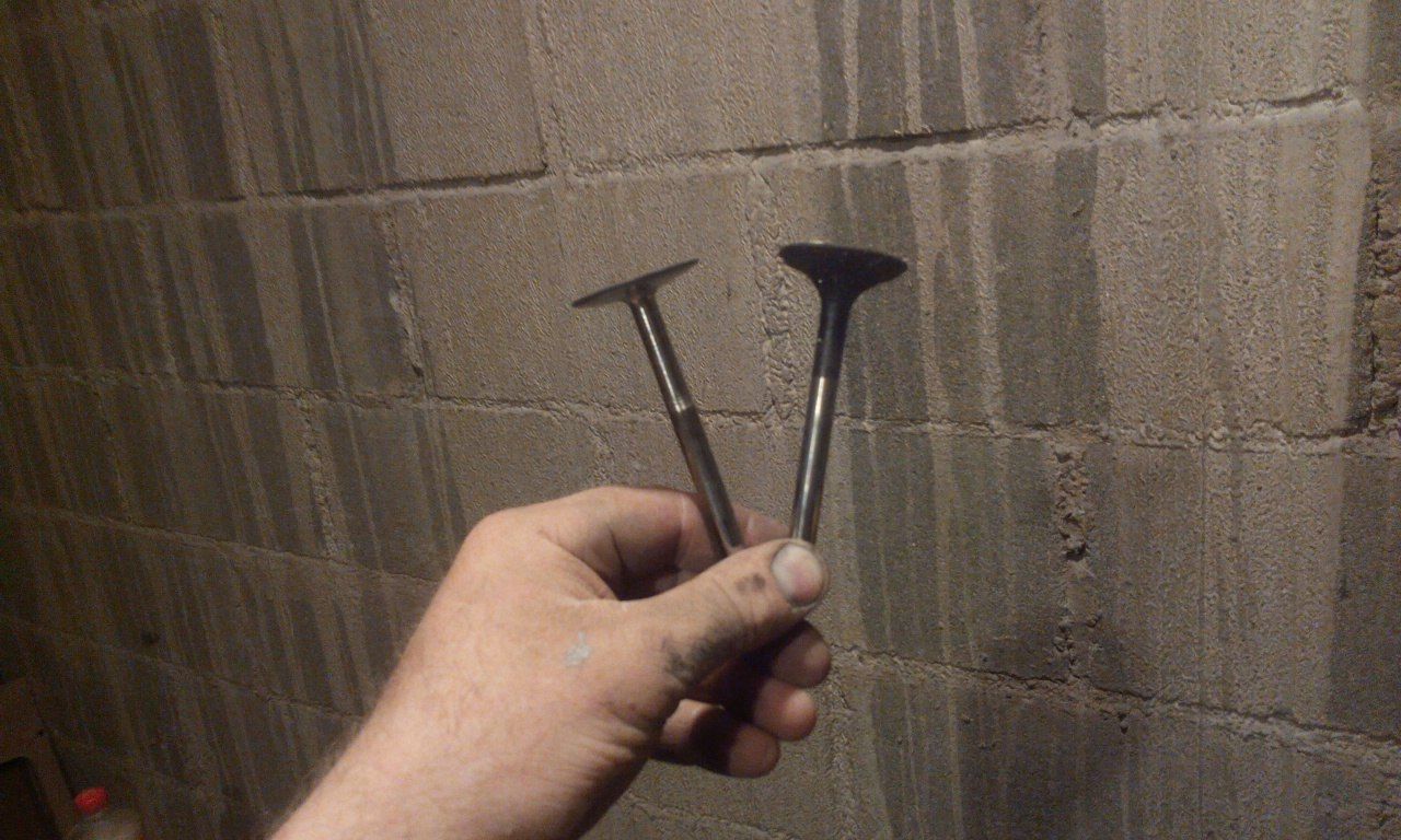

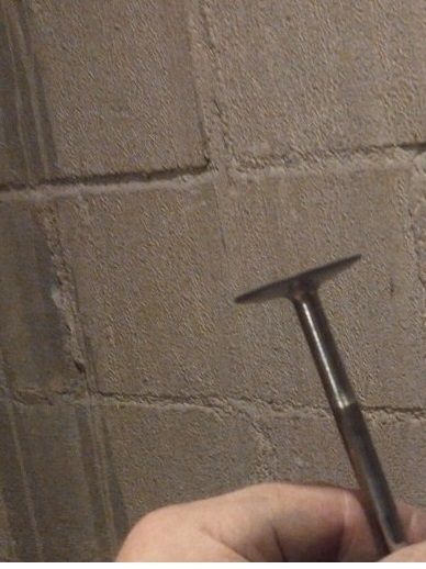

Ну я сейчас себе сделал как раз сфотки от моей машины облегчал шатуны распредвал стандартный гражданский мотор получился и ресурс больше.

+1. Тем более что картинками загубленных клапанов и шатунных шеек никого уже давно не удивишь. Так как оборванные шатуны и клапаны "гвоздИчки" все тоже видели не раз.

Приорошатуны посмотрите или не современных машин какие тонкие стоят потом говорите вы явно вообще не зазбираетесь раз не знаете что люди так облегчают и нормально ездят и ресурс мотора больше из за уменьшения инерционных нагрузок. Вы просто явно не в курсе про тюнинг моторов и это самое на завод отдают делать дураки у кого руки кривые за большие деньги. И во вторых где по вашему тюнинговые моторы собираются на заводе что ли им явно это не им бабла заработать нашлепать много и продать а сами люди у себя в гараже улутшают. На счтет испорченых клапанов это Т образные клапана наберите в интернете если они испорчены получается тысячи тюнинговых компаний продают испорченые клапана? Я не буду тут говорить про моторы коу надо пусть в ютюбе наберут тюнинг двс и все . просто не хочу выделываться и тут явные вещи рассказывать которые делают люди действительно работают но это надо головой думать и хорошо знать что для чего чтобы бесполезное что то не сделать деньги не выкинуть на ветер. Ладно не хочу об этом это не тюнинг моторов ветка просто для интереса написал а тут вообще удивлены все почти хоть на автомобильные сайты заходите чтобы глаза не были широкие такие когда читаете. По шатунам отвечу они не испорчены потому что метал снятс отливок и сечение почти не ушло это на фото так кажется что тонко там заострены просто кончики шеек. Сечение двутавра тоже не тронуто только зашлифованы каверны и кажется тоньше тоже. Коэфициент запаса в шатуне 5-7 хоть и утончишь запас огромный. Я их крутил до8 тыся не отрывало 8 тысяч это вообще не о чем девятошному движку так то хотя. Палец поршневой облегчен конусом в центре сечение 3 мм где изгибающий момент больший потом по эпюре моментов и силы сечение уходит на концах на нет и кахется тонкий палец. Все это десятилетиями проверено Сингуринди почитайте. Все просто ради прикола фотки послал замучался обосновывать что не дурак.
