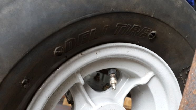

zzz сказал(а):
Наехал на железяку или стекло, потом в порез попала ветка.
Панику то чего разводить? Мозги то включайте.
Больше половины дельтов в такую резину обуты
Вы один мозги включили и все обьяснили  🙂
Нет там ни какого пореза. Проткнуло именно веткой. Я с трудом ее вытащил а когда хотел для "фотосессии" затолкать ее обратно - не смог. Трагедии из этого конечно делать не стоит, но факт, есть факт. Трава у нас в Забайкалье такая  🙂
Написано, что Индонезия
    33,9 КБ · Просмотры: 208
Резина очень тонкая. Корд лежит не везде. Удачной веткой может и проколоться. Лучше по толстым веткам таки не ездить а осматривать полосу заранее. Там ведь и проволока или доска с гвоздями лежать может...
Если надо резину заведомо прочнее  (чтобы садится на неподготовленные площадки и (или) возить телегу на своих колесах) пользуйте резину от скутера. Она толстая тяжелая но прочная.

Такая резина выпускается  4, 6, 10 слойная, для регионов где встречаются колючки и острые камни обычно заказываем 6 или 10 слойную.
Спасибо! А как отличить?  🙂
http://www.reaa.ru/cgi-bin/yabbA/YaBB.pl?num=1339622577
вот тема про 10 слйные шины.
