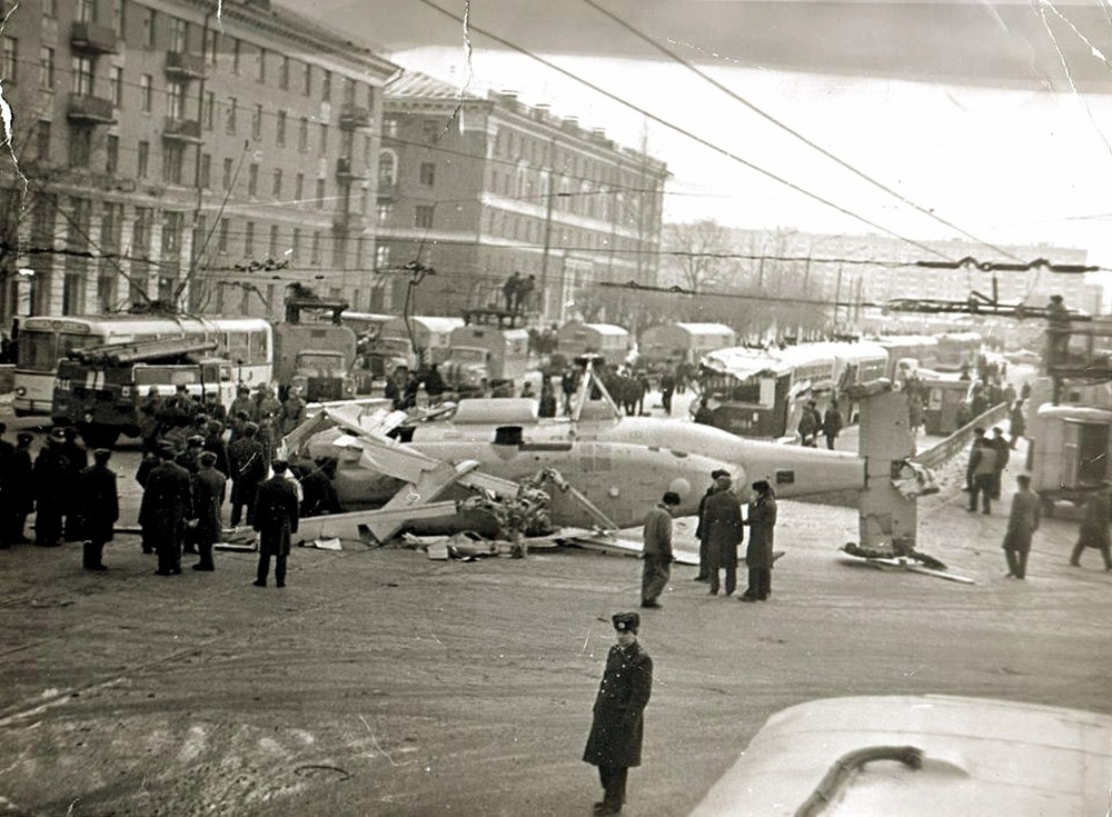

27.03.1972 - Таран самолётом Ан-2 дома в Ворошиловграде.
Экипаж 99-го (Ворошиловградского) лётного отряда должен был выполнять почтово-пассажирский рейс по маршруту Ворошиловград - Северодонецк - Сватово. Экипаж уже прошёл предполётный медицинский осмотр, медицинское освидетельствование, штурманскую и метеорологическую подготовки, когда узнал, что рейс отменили, так как посадочная площадка Сватово была непригодна. Тогда КВС Тимофей Шовкунов сказал второму пилоту, что идёт завтракать, но вместо этого направился на стоянку самолётов, где у дежурного по стоянке взял ключи от самолёта, на котором стоял в наряде. Однако после этого Шовкунов пошёл совсем к другому самолёту. Приняв его у авиатехника, пилот опробовал двигатель, после чего без второго пилота и не выходя на связь с диспетчером в 8:03 вырулил на старт и взлетел с аэродрома.
Выполнив разворот, Шовкунов направился к городу в сторону 27-го квартала. Выполнив разворот на малой высоте, он направил авиалайнер на собственную квартиру - № 42 на третьем этаже четырёхэтажного кирпичного дома № 10. В 8:15 самолёт врезался в верхнее перекрытие квартиры № 46, расположенной на четвёртом этаже над квартирой № 42. Пробив верхнее перекрытие, двигатель отделился и вместе с обломками перекрытия упал на пол квартиры. Остатки крыльев вместе с шасси при этом застряли на балконе квартиры № 46, а хвостовое оперение и пилотская кабина влетели на чердак, вызвав пожар. Самолёт полностью разрушился и частично сгорел. В самом доме крыша над квартирами № 45, 46 и 47 разрушилась, а в квартире № 42 (где жил Шовкунов) прогнулась и на 5 сантиметров просела потолочная плита, при этом образовалась трещина, через которую квартиру залило водой, когда тушили возникший пожар.
Сам Шовкунов погиб при ударе, в доме при этом никто не пострадал. При анализе крови пилота судебно-медицинская экспертиза алкоголя в ней не обнаружила.
В его самой семье на протяжении всех 13 лет совместной жизни супруги систематически ссорились между собой, причём нередко доходило до драк. Последняя ссора произошла как раз накануне происшествия и ту ночь Шовкунов провёл в квартире один. Жена отмечала, что Шовкунов не раз высказывал ей свою мысль о совершении самоубийства с использованием самолёта. Но руководство авиаотряда, получается, ничего не знало о моральных качествах подчинённых.

Насчет упавших вертолётов в Казани.
Это что, все экипажи забыли педед взлётом посмотреть на приборную панель и убедиться в наличии топлива?

Странно , что КАшка валяется на казанской улице...и каким он "боком" к КВЗ , который выпускал и выпускает вертолеты Миля?..
Шли через МАПовские аэродромы видимо для простоты, чтоб без лишней бюрократии.
