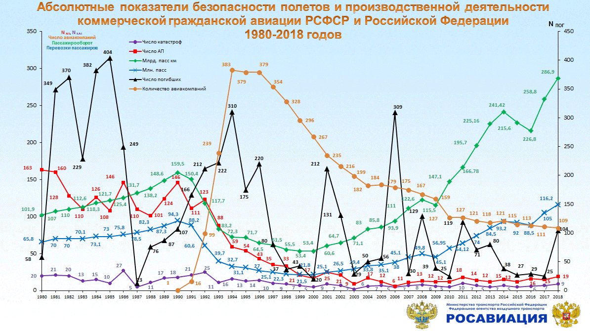

Процитирую из книги  Л.Л.Селякова "Человек, среда, машина" ситуацию на начало 1990г. (почти конец СССР и его "Аэрофлота"):
"По данным мировой статистики, на каждый 1000000 перевезенных пассажиров, погибают:
В США-0,25 пасс.
В мире-1 пасс.
В СССР- 2 пасс.

Я вот одно не понял - вы где-то на просторах Интернета выкопали информацию, которая в годы СССР шла под грифом ДСП, и стараетесь её выложить здесь, чтобы сказать как всё у нас плохо?
Поищите тогда информацию  ИКАО об АП южно-американской авиакомпании "ВАРИГ", которая летает на списанных самолётах полувековой давности...
Наоборот, эта информация убеждает, что сейчас в нашей ГА не так уж печально с безопасностью полетов!
не убеждает. сравнение кривое.
не стоит пытаться выглядеть благополучным на фоне прошлого-это для дураков.
сопоставь свой уровень безопасности с уровнем стран Европы и  США- вот тогда и делай свои умозаключения насчет печальки..

Это пля только за один год. Так же и в следующем году, и в предыдущем. Так что не надо тут дуть в уши, как хорошо всем тогда леталось. Это был какой то тотальный писдец. Если бы сейчас хотя бы половина того упала, вой бы стоял такой, что на луне бы слышно было.
Смотрим количество катастроф/аварий относительно количества перевезенных пассажиров.
    161,7 КБ · Просмотры: 541
