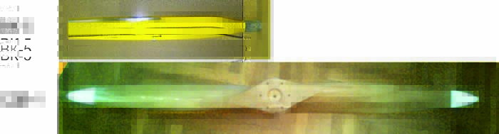

Я посмотрел картинку лопасти ВК-5 http://www.finish-prop.ru/products.htm
На мой взгляд лопасть достаточно широкая. У винта СДВ-1 лопасть значительно уже, но этот винт можно ставить на весьма мощные моторы. До войны его применяли в большой авиации. Скорее всего лопасть ВК-5 имеет малую крутку. Поэтому увеличение угла установки слишком загружает конец лопасти, который сверх меры берёт на себя мощность, но достаточной тяги не создаёт.
В концевых сечениях, лопасть ВК-5 равна или шире,чем СДВ-1, однако макс. ширина последнего заметно больше. Но это не оспаривает ваших соображений в основном.
Я зашёл по своей ссылке и увидел лапасть ВК-5. Она прямоугольная. Вот сравнение с нашим СДВ-1.
Кстати, лопасти более поздних модификаций имеют зауженные  концы. Это делает их более предпочтительными для любого мотора.
    26,2 КБ · Просмотры: 230
