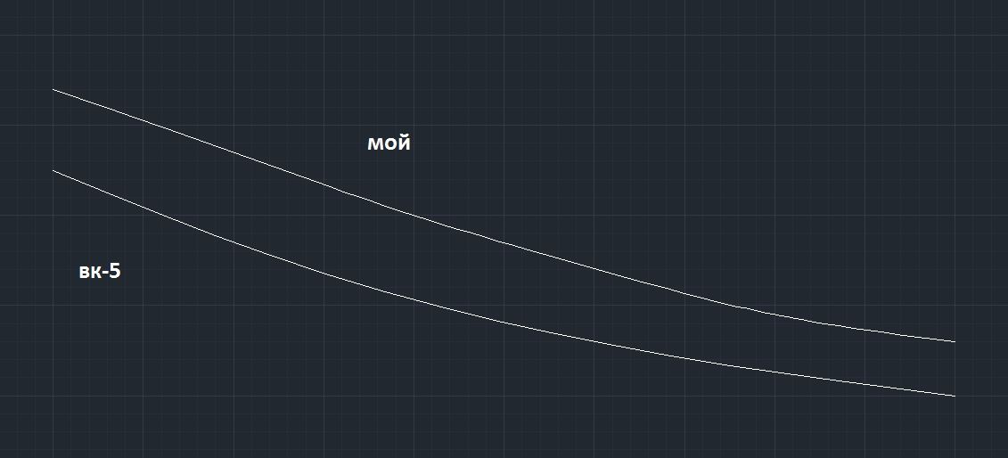

меня удивляет, что большинство производителей винтов для СЛА до сих пор делают небольшую крутку лопастей
Стало любопытно, пошел и померял у себя на аппарате. Получилось:
0.9r - 10*
0.8r - 11.3*
0.7r - 13*
0.6r - 15.3*
0.5r - 18.5*
0.4r - 22.5
Давненько как то делал моноблок для аппарата D1,6m ; H1,04m на 80км\ч расчетной там соответственно было у меня
13;14.5;17;20;23.5;27 (к комлю чуть поджал по конструктивным соображениям)
Правда у меня профиль ВС-2, а тут похож на RAF-6. У последнего явно угол нулевой подьемной силы будет более отрицательным.
Мне кажется крутка нормальная, только для относительно  малого шага и поступи. Т.Е. винт для дельталета, паралета, но не для скоростного самолета. А по мощности не знаю... Мне в таком виде он несколько тяжеловат (на месте 5900,503 редуктор 2.58). Надо может попробовать облегчить, но вроде динамики взлета хватает, поэтому не трогаю...
P.S. Да, забыл сказать:углы на ВК-5 по нижней плоскости, а на моем по хорде ВС-2.
