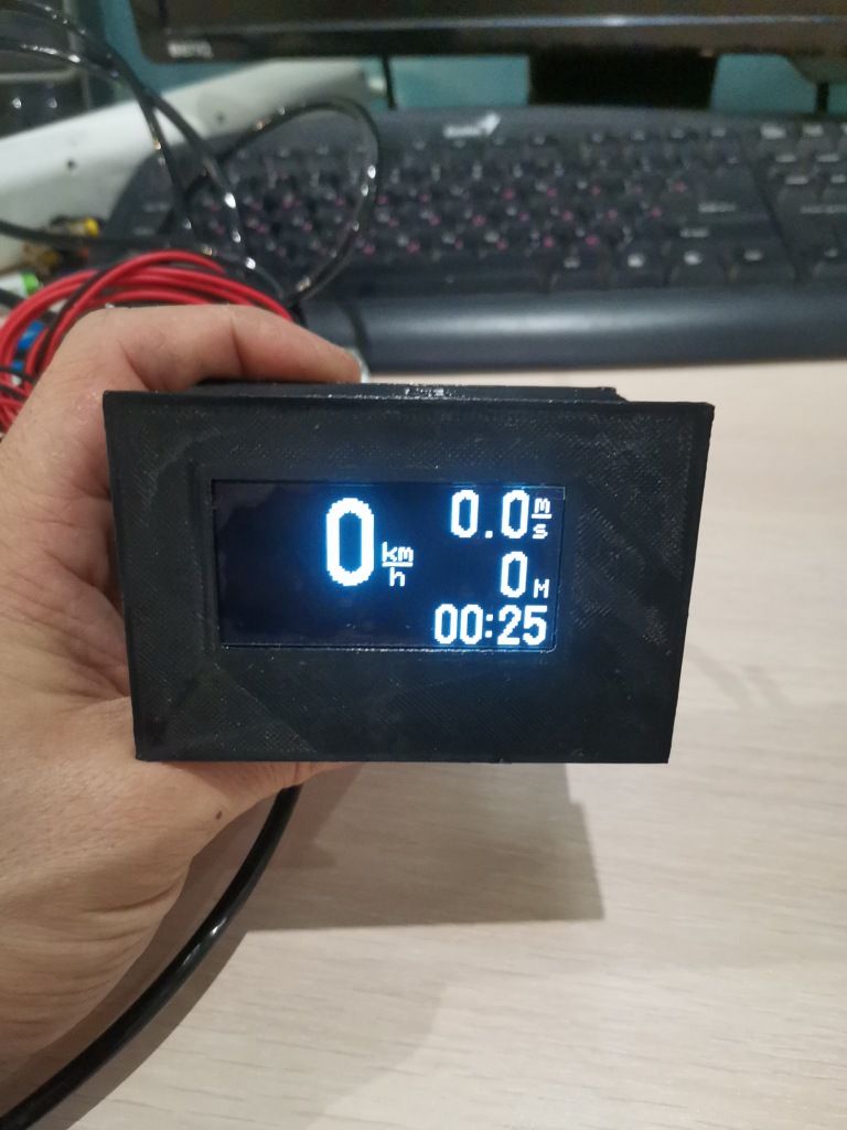

Доброго Вам! Выписал прибор ТТС-22 . Три в одном. Обороты-температура- время. Что это-покажут пробы.А вот скорость\воздушная\ нужна. Вы делаете какой прибор? GPS или что-то ближе к воздушной?. Хотя и к GPS можно наверное приноровиться.У меня дельт. Прежние дельты были с полным комплектом \будильников\. Сейчас взял микро-дельт ---старый стал! Приборов нет а минимум нужен. Просветите пож-ста насчёт скорости!. Не затруднит--- напишите.

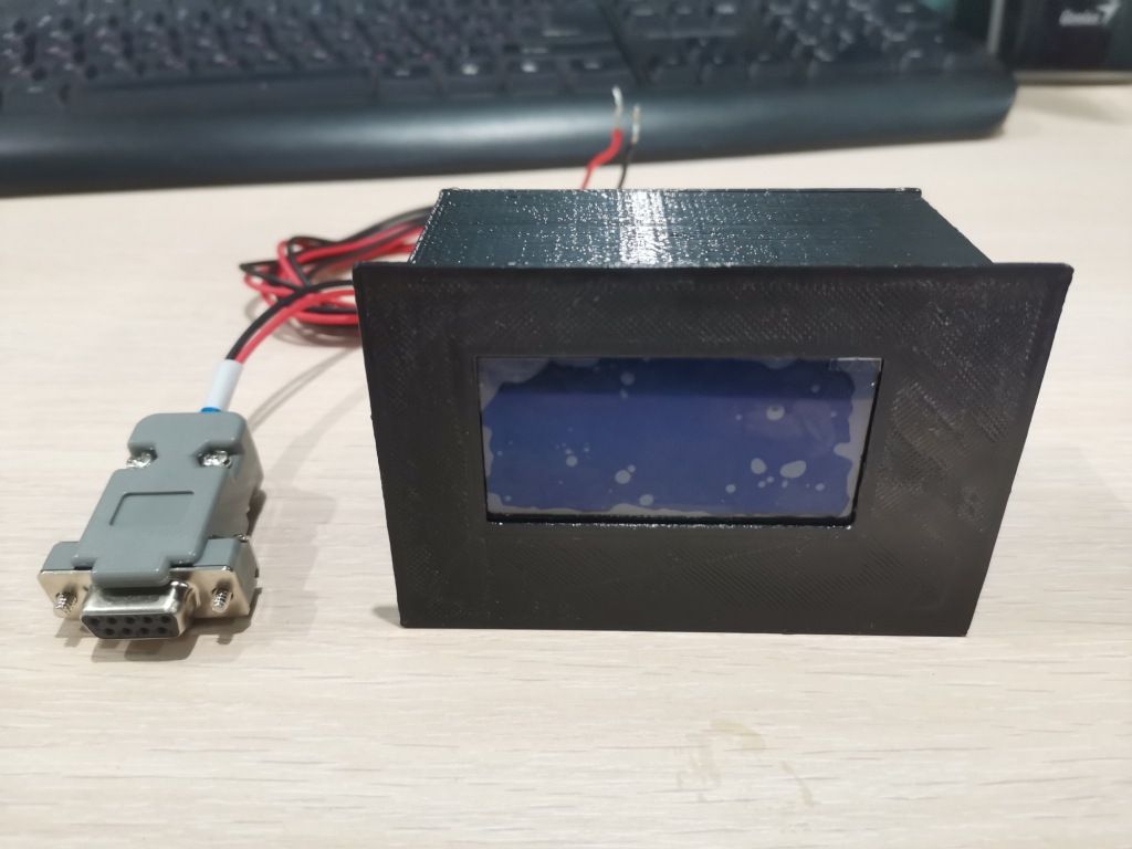

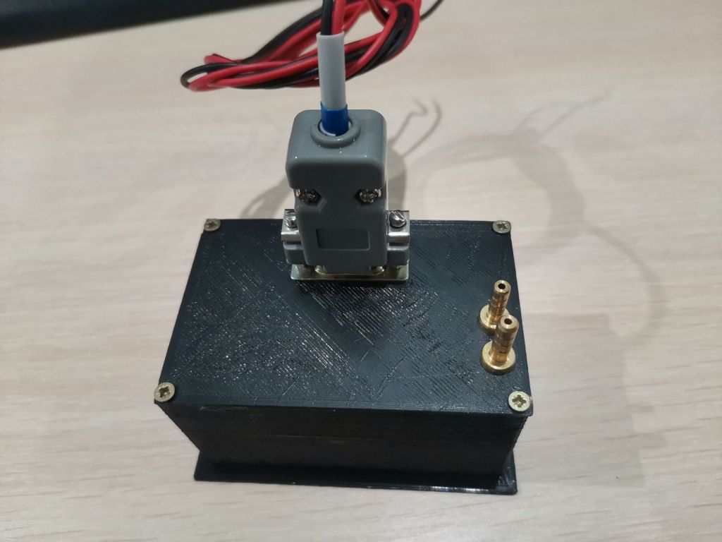

Доброго. Скорость показывает воздушную, то есть нужно подключать к прибору ПВД от 15 до 220 км/ч + Вариометр и высотомер.
Если нет источника питания, то можно сделать с аккумулятором внутри с зарядкой от USB

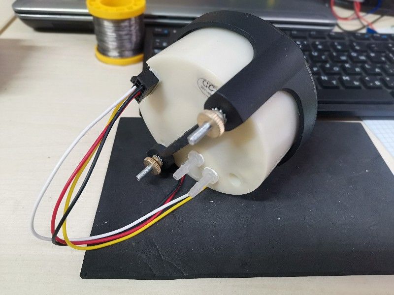

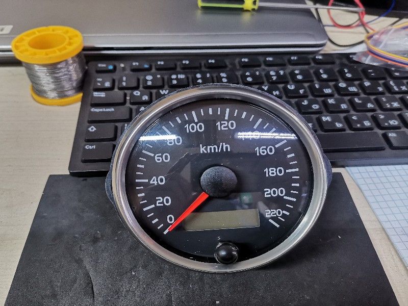

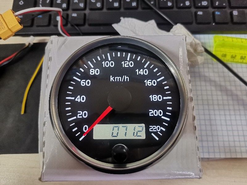

Кому указатель скорости? Как вы любите - круглый, стрелочный, 85мм!
Переделал из спидометра, внутри установлен преобразователь, который преобразует давление скоростного напора воздушного потока в импульсы для спидометра. Для работы нужно подключать к прибору ПВД и питание 12В. Есть подсветка и индикация превышения установленной скорости. + бонусом работает одометр😉😉 Цена 5 тыс.

Ну, если работает устойчиво то пожалуй в массы...............заинтриговали. 👍Единственно для уже повсеместно применяемой электроники стоит за приборкой ставить отдельный для них блок питания/скажем от авиамоделей/ это повысит их надежность.

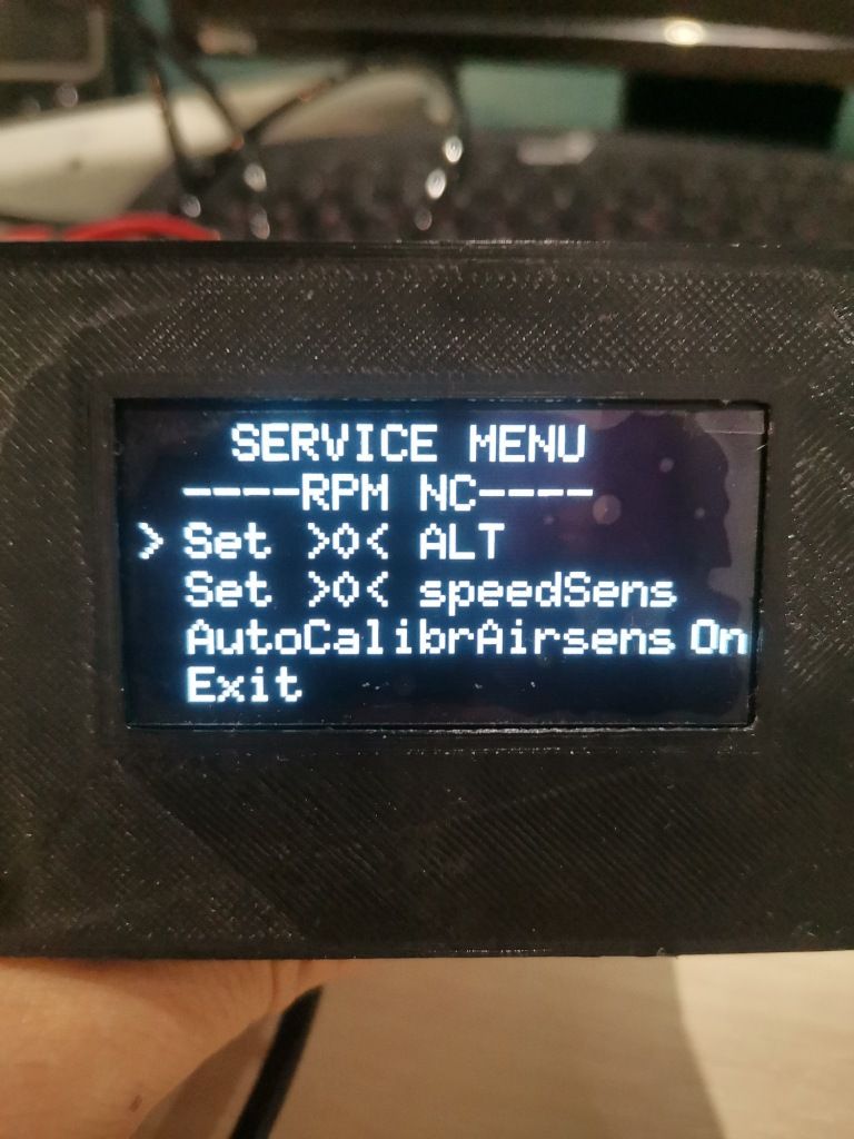

Классная идея. Могу предложить ещё если найдётся циферблат с экранчиком побольше, или даже с этим... В цифровой экранчикк поставить показания вариометра или указателя высоты

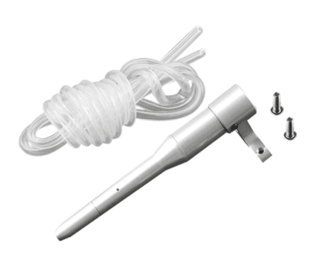

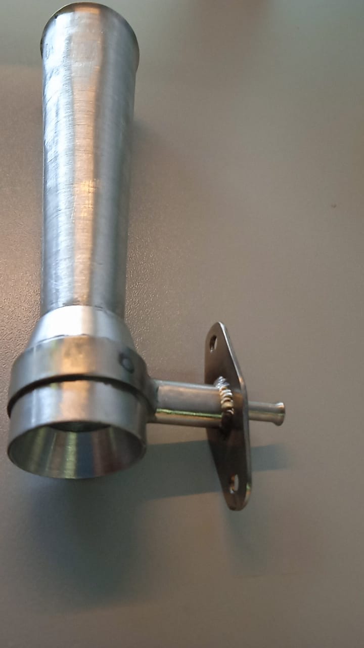

Доброго Всем! Подскажите--- а реально самому выполнить ПВД для работы с прибором подобного выше озвученным .Тоже цифровой. Кто в курсе--черкните!
kozerog
Если сомневаетесь в двух трубках 6 мм по потоку одна из который сплющена и имеет несколько 1 мм отверстий вдоль неё, тогда купите стандартный набалдашник и будет Вам счастье. 🤣
Более чем реально, как МИР написал.
Но для низких скоростей лучше работает трубка Вентури. То-же легко делается самому. Обсуждалось. Гугл в помощь.
у китайцев можно заказать на Али экспресс. цены от 400 до 1000. Если нужно могу ссылку скинуть

kozerog
А я насверлил 3-х мм отверстий, по 3 шт. сверху и снизу... разве имеет значение размер отверстий для статики?
