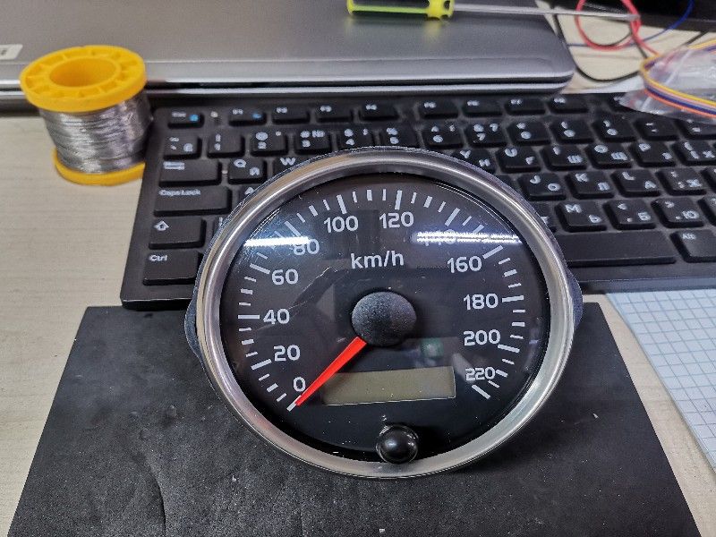

А любой автомобильный спидометр подойдёт? Ну, то есть вы подключаете спидометр заказчика?Кому указатель скорости? Как вы любите - круглый, стрелочный, 85мм!

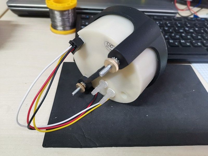

Переделал из спидометра, внутри установлен преобразователь, который преобразует давление скоростного напора воздушного потока в импульсы для спидометра. Для работы нужно подключать к прибору ПВД и питание 12В. Есть подсветка и индикация превышения установленной скорости. + бонусом работает одометр😉😉 Цена 5 тыс.

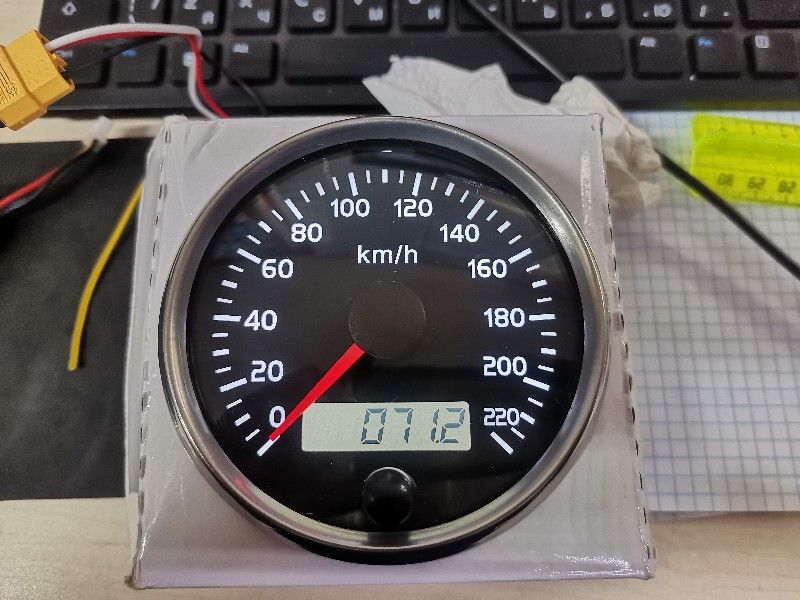

Заказал по ссылке подешевле ))) для пробы. Прибытие доложу.ПВД подороже
подешевле

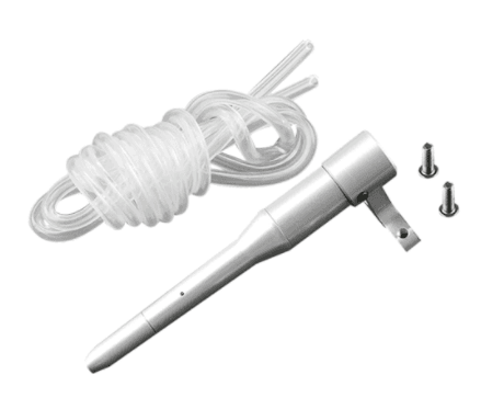

Продавцов не рекламирую, ссылки для примера. также можно найти по поиску на али написав:
Ardupilot Arduplane Pitot измеритель скорости воздуха

Могу немного подкорректировать программу и давление возможно будет увидеть. А если нужно еще и вручную вводить давление то надо будет энкодер ставить иначе одной сенсорной кнопкой замучаешься вводить тем более если в воздухе. Энкодер тоже не проблема поставить.Есть возможность установки давления, то есть если я выставлю ноль, покажет ли высотомер давление на этой высоте(высоте аэродрома) ? Чтобы, к примеру дать её прилетающему борту.
Можно и любой только надо его мне "пощупать" узнать какие сигналы надо уму подаватьА любой автомобильный спидометр подойдёт? Ну, то есть вы подключаете спидометр заказчика?
Это само собой.Можно и любой только надо его мне "пощупать" узнать какие сигналы надо уму подавать
