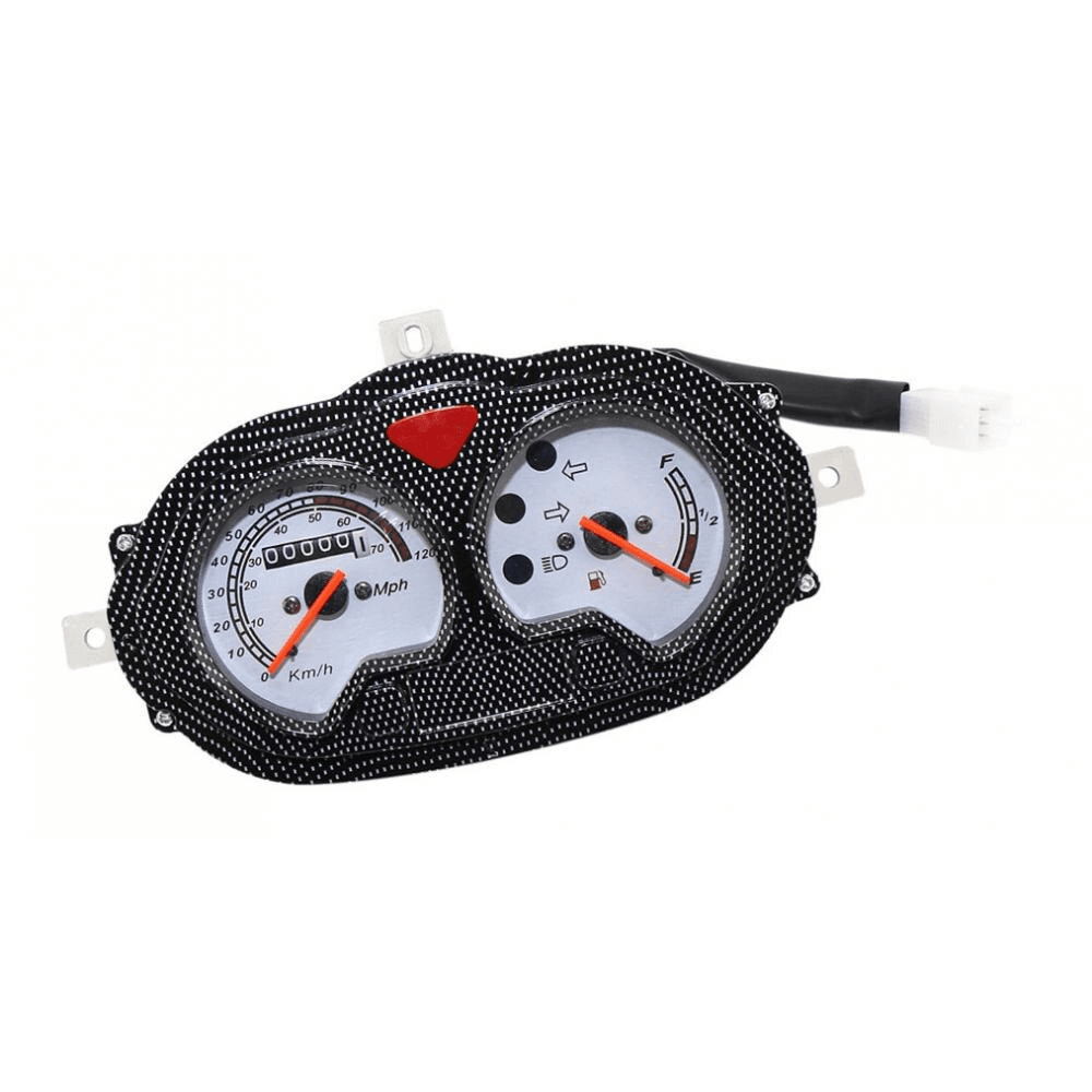

Посмотреть вложение 484829А вот такой - скутера? Тут чем хорош он - и в км/час и в милях/час, то есть по-авиационному - в узлах.
Если от скутера возьмётесь, то я выпишу.
Жду вашего ответа.
Искал мотоциклетные - они все до 140.
А можно ссылку на него? Посмотрю может описание есть и побольше фото.
А уровень топлива тоже нужно задействовать?
Могу взяться, только это будет не быстро

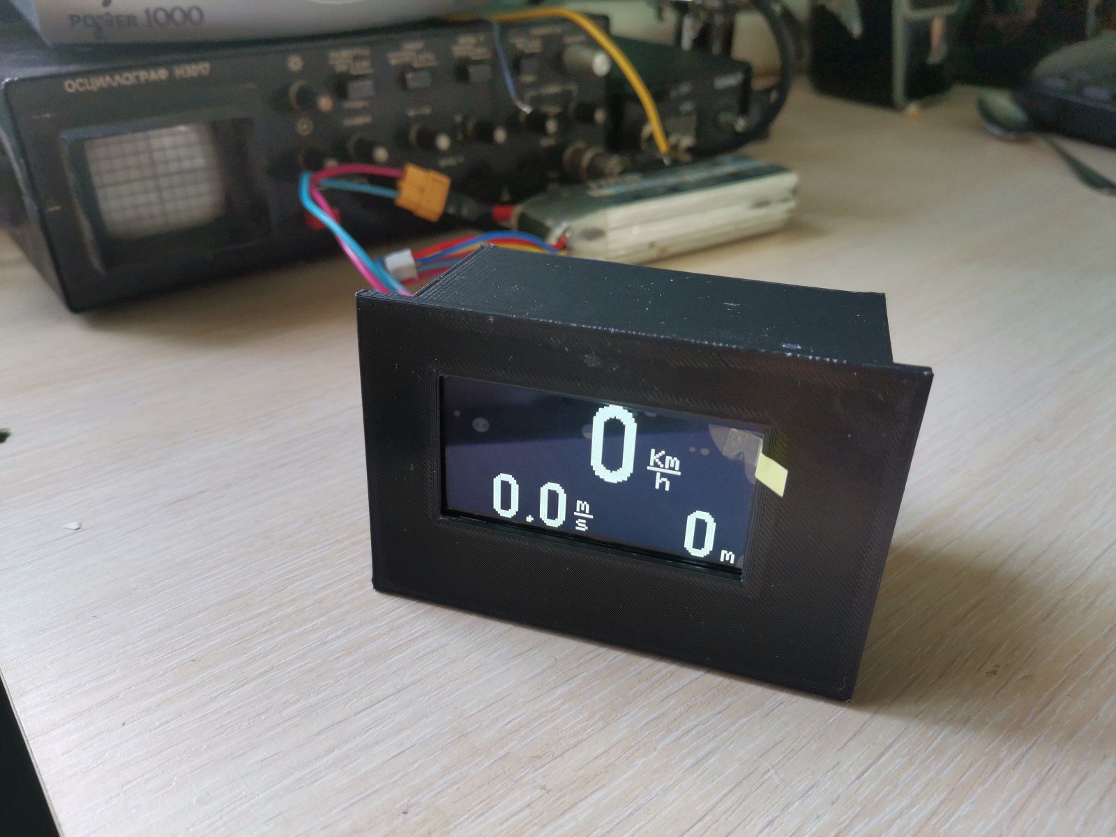

А модно развить тему?

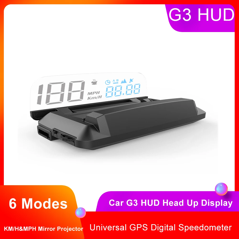

Вот на такой приборчик сможете выдать данные о скорости? У него интерфейс OBD автомобильного... Либо лезть внутрь и давать данные прямо на экранчикк...
Получится ИЛС для малой авиации.
2 282,57 руб. 40%СКИДКА | Универсальный Автомобильный цифровой спидометр G3 с GPS, 3D HD дисплей на голову, проектор с миль/ч зеркалом, сигнализацией, предупреждПредупреждение о превышении скорости
Не получится. Но можете потренироваться, если много свободного времени
Первое - видно только в темноте или в сумерках, второе - фокусировка зрения. Настоящие ИЛС позволяют фокусировать зрение, например, на высоте 500 и удалении 3000 от створа полосы так же эффективно как и при большем или меньшем удалении (система зеркал и линз), при этом информация с дисплея ИЛС читаема при любом удалении - не знаю как объяснить, фон не размывается (картинка сфокусирована на бесконечность). Собсно для СЛА ИЛС нужен только при заходе, взлете, проходе на химии, все остальные потребности с лихвой покрывает приборка перед собой.
Полезность и удобство такого ИЛС не более чем будильника вынесенного перед собой, или смартфона - эффект тот же.
Сяоми очки выпустит с доп. реальностью - вот их использование более чем подходит для целей пилотов. Правда и здесь не уверен, что реализован эффект фокусировки на бесконечность. Пока ждём.
Ну в машинах то этот прибор работает, он на свое стекло показывает
Имеется ввиду, что прозрачное откидное стекло - это не дисплей, это стекло с полузеркальным эффектом а под ним светодиодный дисплей который как проектор светит на это стекло.

Один из вариантов отображения параметров на дисплее.
У вариометра еще появляется стрелка, указывающая набор или снижение
