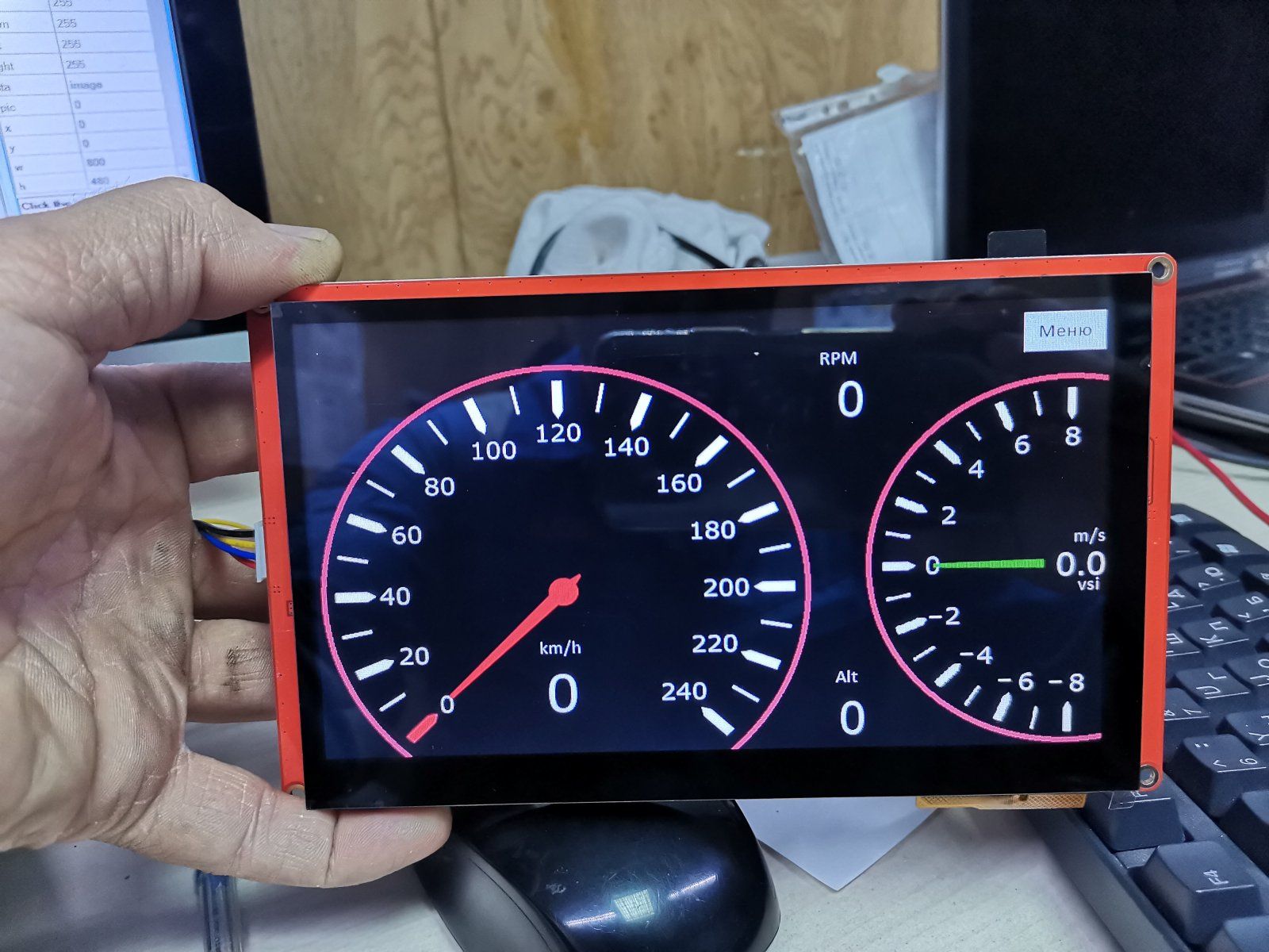

Планирую сделать прибор с графическим интерфейсом на большом 7 дюймовом дисплее (155мм х 85мм)
Планирую реализовать несколько переключаемых окон. Например основное окно, где будут указаны основные параметры,
второе окно - параметры мотора, а так же меню настроек.
образец:
Кому интересен данный проект дайте знать

Считывание информации с аналоговых приборов (шкала-стрелка)у человека занимает существенно меньше времени чем при использовании цифровой шкалы. Помимо этого человеческий мозг легче ориентируется при большом количестве информации в заданных диапазонах при использовании аналоговых приборов.
Это уже давно прошли (лет 15 назад) как в истребительной авиации так и в автомобилестроении.
ТЕ пока лучше шкалы и стрелки пока ничего непредумано..
Вот начало нового проекта. Пока работаю над основным кодом программы, а потом над дизайном подумаю. Ещё Фотошоп освоить и будет как на мерседесе😛
Ну, направление дизайна на мой взгляд более рабочее.

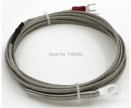

Интересуюсь прибором. ПВД идет в комплекте? еще бы температуру головки и обороты двигателя (двухтактный одноцилиндровый)

Доброго времени суток! Извиняюсь не появлялся тут давно. Новый проект забросил, прошивку почти доделал, потом побоялся испортить дисплей так как без корпуса можно было повредить шлейфа. Заказал корпус, парнишка у которого заказывал 3D печать тянул наверно пол года не мог сделать потом сделал но лицевая сторона не очень качественно получилось вот и лежит теперь все добро в коробочке в ожидании.
Был изготовлен прибор с датчиком температуры (термопара ) на головку цилиндра под свечу. Скоро будет испытан на самолете Пчелка.
Скорость-высота -температура под один цил. Что-нибудь в настоящий момент есть?
С температурой пока нет, могу сделать но по срокам наверно будет 2-3 недели так как надо микросхему для термопары заказать. я брал только одну для эксперимента.

Термопару я заказывал а Алиэкспресс там кольцо широкое, оно служит больше как теплопроводник а сама термопара рядом. Думаю не повредиться. Можно и понадежнее поискать термопары, пойдет любая в принципе ТИП К.
