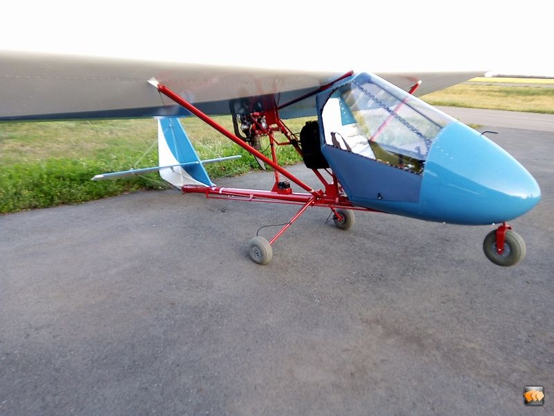

Какая цена готового планера под двигатель polini250?

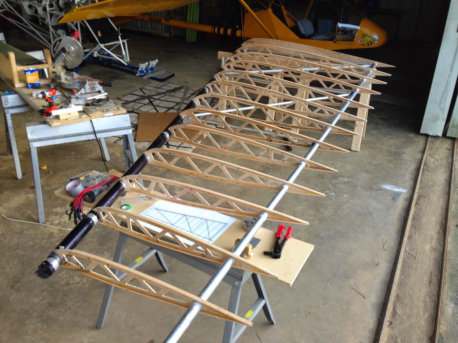

Пётр день добрый... скажи пожалуйста если лонжерон из трубы д16 т 60х2 .. из двух труб и на них нанизаны нервюры из фанеры и приклеены на герметик тот которым стекла приклеивают на япошках. .... как считаете жизнеспособное. такая консоль.
Делают и так.

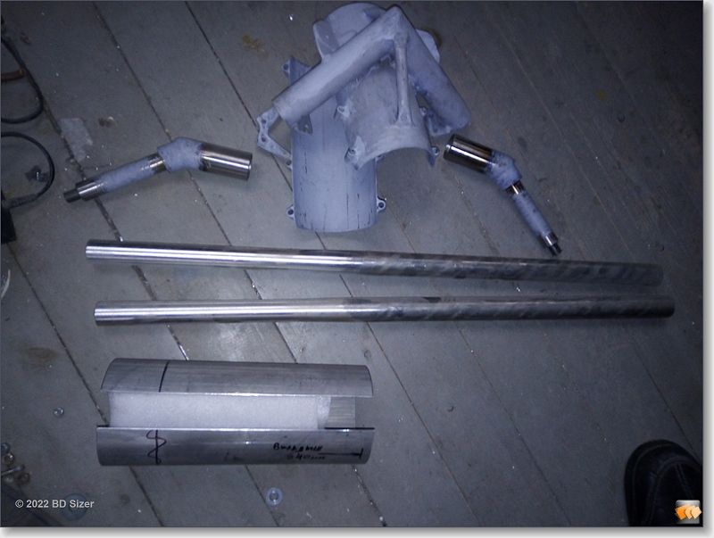

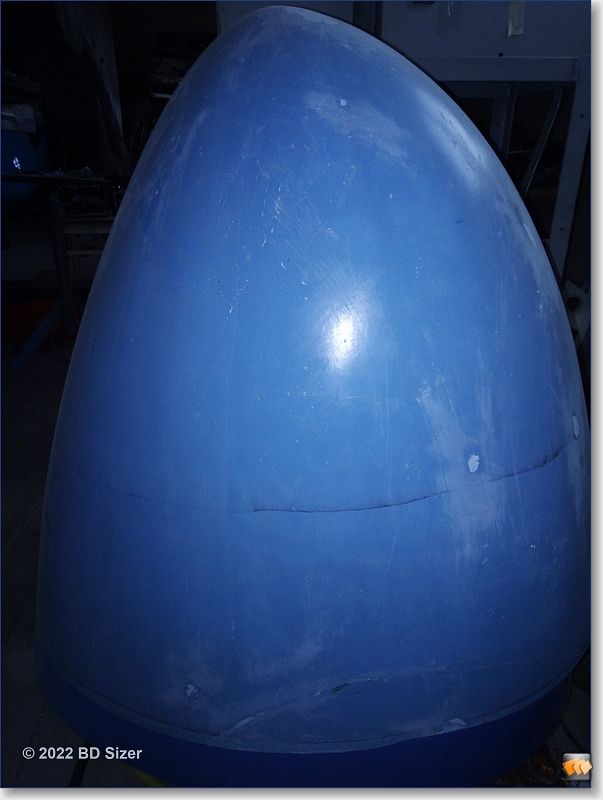

Есть кит набор Ультра 115 2020 , продавать буду в комплекте .

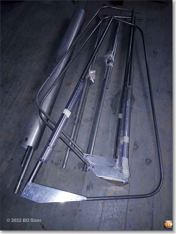

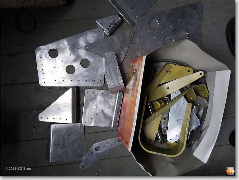

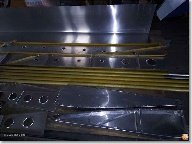

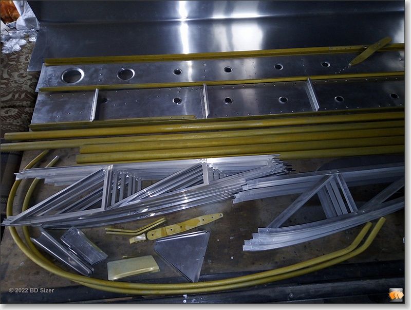

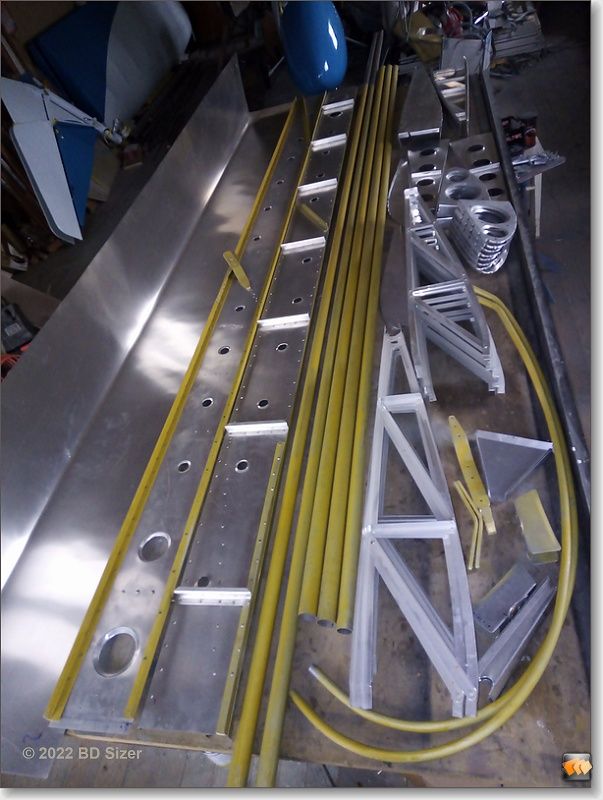

По состоянию: фюз в деталях (трубы , узлы навески крыльев и пр) , обтекатель носовой , элементы управления россыпью, центральный узел шасси и оси сварены, рессоры осн шасси и вилка переднего колеса с осью , элементы РУС , хвостовое оперение подсобрано на клекосах и разобрано . Крыло : лонжерон склепан твердыми заклепками, узлы навески, нервюры -задняя часть склепана, передняя отформована, склепанные корневые нервюры, законцовки согнуты , обшивки лобика согнуты , задняя кромка, элерон россыпью.
+ Чертежи , необходимые для сборки и недостающей мелочевки, фото узлов и моментов сборки + консультации по телефону.
Стоит это всё 260 тр.
Нужно будет добавить , двигатель , винт , бак, приборы , колеса , сидение, собрать , обтянуть тканью,покрасить.
