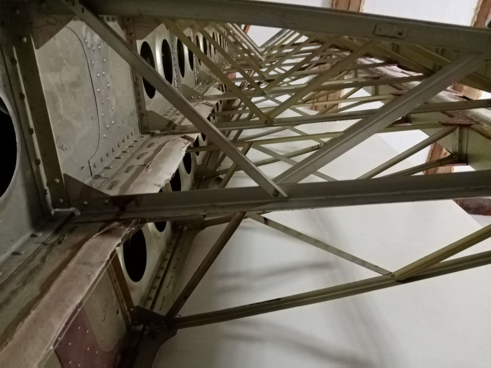

Ну вот она," одна заклепка" . крыло КАИ-11. Хвостики нервюр из гнутиков 0.5 , полка меньше сантиметра, по две укосины к дужке крепятся одной единственной заклепкой. Критикуйте...

Ну че, начинать(обси...ть?) или пожалеть вас (или это не ваше?). Крыло по многим параметрам будет уступать крылу Ультры. Это очевидно даже при первом приближении. Две полки уголка или листового материала или другой полнотелой детали склепать короткими заклепками будет всегда надежнее чем склепать полку уголка или в листа с тонкостенной пустотелой деталью(тут трубка и без вставки) сравнительно ДЛИННОЙ заклепкой без возможности надежного усилия прижатия одного к другому. Да тем более заклепкой по диаметру немногим меньше самой приклепываемой трубки. Тут слабое поджатие, всилу сминаемости трубки, действительно нужно компенсировать числом заклепок но все равно крайняя заклепка конкретно в случае на фото, значительно обессиливает трубку нервюры т.к. диам заклепки непропорционально велик для этой самой трубки. Такштааа вы(или не вы) правильно сделали посадив все на не менее двух заклепок. Иначе все может разболтаться просто от вибры мотора. Можно ету технологию еще об...ть в точки зрения прочностно весовых хар-к лонжерона. Ну ладно это в другой раз. А если вы не будете кидать какашки в Ультру то и в вас тоже не полетит ответка.
Резюме. Любые конструкции и технологии обладают как преймуществами перед другими так и недостатками. Просто надо терпимее быть терпимее
Так ви первый начали сиё действие ни с того ни с сего. Маскируясь под ,,правильными,, словами но по смыслу именно оно и есть то что я назвал своими именами прямо и по рабоче-крестьянски. Ну да ладно. Что по существу критики? Даже невооруженным взглядом ясно что ваше крыло будет тяжелее при (например) одинаковых прочностных х-ках как на положительные так и на отрицательные перегрузки да и на кручение тоже. Так и на соответствие( вернее несоответствие)профиля крыла по факту относительно его заданной теоретической геометрии тоже. Особенно когда положительная нагрузка будет изгибать трубу лонжерона==верхняя обшивка будет еще больше провисать меж нервюрами. А как известно такое возникает именно при увеличении угла атаки где и без этого возможен риск срыва потока(а у вас при этом профиль еще больше будет искажаться нежели при нулевом угле) хотя и при нулевом он тоже с провисами вверху . Так то вот. Без причинно Не судите и не судимы будете.

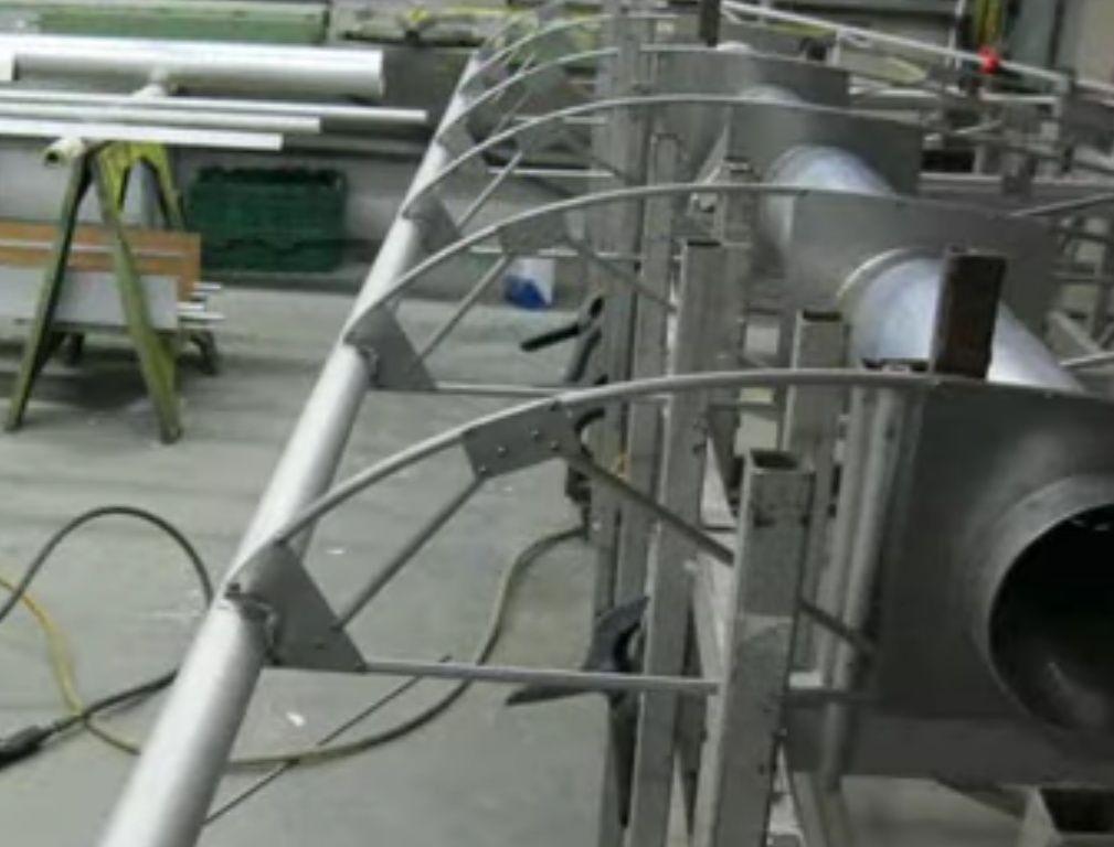

Скажу честно, сам я только начал постигать ультралегкое самолетостроение, и в перспективе заложен проект двухместного (тандем) высокоплана с задним расположением двигателя, и именно в данной схеме. Вопрос к знающим и возможно пробовавшим такое: изготовление нервюр крыла не клепанием уголков, а свариванием агроном тонкого дюралевого профиля квадратного сечения. Ваши мысли господа...
И вопрос автору: если не секрет, во сколько обходятся материалы на постройку 1 аппарата? Без учёта двигателя. Только планер.
Наверное, не дюраль а АД-31Т или АмГ?
Дюраль (Д16) не особо предназначен для сварки...
Ещё не вдавался в технические данные. Просто пока мысль такая. Если АмГ лучше подходит для сварки, то почему бы и нет?!
Как вам в целом концепция?
Не связывайтесь. Металл профиля про который идёт разговор после сварки в аргоне становится мягкий как пластилин. Варил лодку по чертежам Бриза-2. Каркас был собран из хозмаговского АМГ и потом обварен листом АМГ-5. Каркас гулял как живой под нагрузкой именно в районе шва и 1-1,5 сантиметра от него.
Спасибо учтём...
