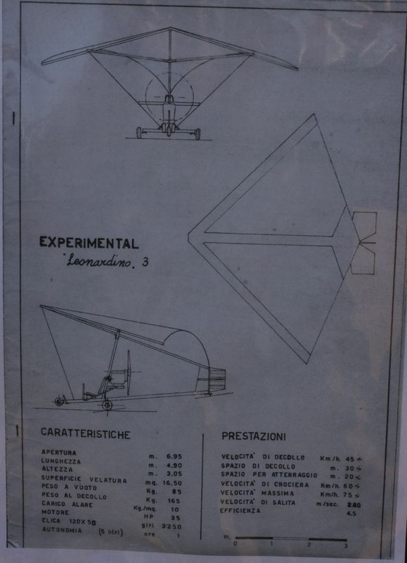

Ультралайт LEONARDINO
кстати уважаемый MadMax на картинке случаем не чертежи LEONARDINO если да    то нет-ли  желания поделиться или откуда скачать :question
пожизненное уважение Вам обеспечено  🙂
К сожалению только картинки с просторов инета... Могу поделится планами вот этого аппарата http://mach07.blogspot.com/ ежели вам так нравятся двухосевые УЛА.
Ниже схема Леонардино с крылом Рогалло.
    48,6 КБ · Просмотры: 385
спасибо за предложение но  целью было постройка ультралайта с самолетным управлением и быстроразборным крылом или сьёмными консолями для мобильности

Некоторое время назад закралась в голову шальная мысль - вот есть у меня дельтанутиковское крыло, но дельтик я не хочу, полёты в прогрев и всё такое... Но крыло есть. Так почему бы не применить его для аппарата, аналогичного Леонардиньо?
Просто пришпандорить дельтакрыло на фюзеляж проблем не составляет, но будет то же самое двухосевое управление. Но всё-же хочется чтобы было и поперечное управление тоже.
Эта идея будоражит мой моск с весны 22 года. За это время были нарисованы и накладки с интерцепторами в район крепления тросов или подкоса, и установка туда же накладки вплоть до задней кромки с установкой туда рояльной петли с элеронами. Но доработок по трудозатратам получается столько, что если применить этих трудозатрат чутка больше, то можно сделать нормальное труко-тряпочное крыло. И выглядят все эти накладки не очень с эстетической точки зрения...
И в оканцове пришла в голову такая мысля - что, если управление по тангажу и курсу применить традиционное на рули высоты и направления, а поперечное
оставить балансирным. При этом есть два варианта органов управления:
1. Оставить дельтапланную трапецию, но дать ей свободу относительно крыла в продольном канале - эту свободу через тягу завязать на рули высоты. При этом управление трапецией остаётся аналогичным дельталёту и только добавляются педали с рулём направления.
2. Применить развитый штурвал, что бы хватило усилий для перекашивания крыла в поперечном канале. Всё остальное как у обычного самолёта.
Многие скажут - "Эх! Жениться бы тебе, барин"... Но тем не менее?
