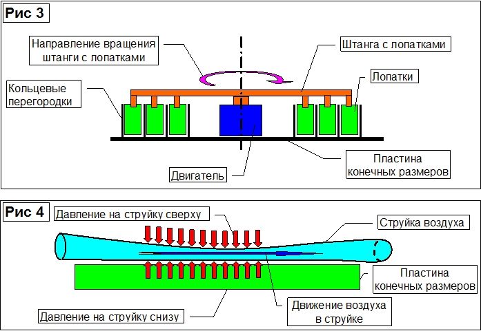

Мне вот  интересно: если дуть над крылом, должно вроде тянуть недецки. Опыты не подверждают. 🙁(у меня на балконе, по крайней мере)
telekast сказал(а):
Мне вотинтересно: если дуть над крылом, должно вроде тянуть недецки. Опыты не подверждают.
И я то же задавал такой же вопрпос тем кто верит в разность давлений.
...и Вам несколько раз уже ответили. Но, видимо недостаточно "разжёванно"? Вы можете продолжать не верить "в разность давлений".
Схемы опытных установок и методику эксперимента представьте.
Вы же на техническом форуме: любое обсуждение должно начинаться с рисунка, чертежа, схемы и краткого описания сути эксперимента. Только не берите пример с рисунков Анатолия.
По-другому - просто "причитания".
Многие мои рисунки выполнены в форме гротеска.
Это чтобы самым непонятливым стало понятно.
Я полагаю, что Вас раздразнила та воздушная струйка с утонченной "талией".
Так это результат давления сверху бОльшим окружающим давлением чем в самой струйке.
Этот рисунок показывает что разряжение на обдуваемой поверхности хоть и фиксируется всеми известными приборами, все же компенсируется  сверху окружающим давлением и не рождает подъемной силы.
окружающая среда оказывать давление на струйку не может. Ибо давление - фикция. По Вашей же гипотезе. Поэтому "талии" у струйки нет и быть не может.
Я не строю гипотезы.
Я просто принял одно из принятых представлений о возникновении аэродинамической силы не основанное на разнице давлений.
Только и всего.
Кстати, это представление как результат отбрасывания массы воздуха наиболее правильно освещает эту аэродинамическую силу.
И на счет давления.
Я нигде не отрицал изменения давления при изменении скорости движения газов.
Вот только одно НО.
Если газ в трубе, то за счет наличия стенок это давление можно заставить "работать ".
А вот если над струйками движущегося воздуха пространство не ограничено экраном, коробом, туннелем или еще чем то,  то уже то давление в струйках компенсируется окружающей средой.
По изменению давления можно  судить о многих явлениях, но вот заставить "родить"  подъемную силу не получится.
И тому масса примеров  с провалами экзотических летающих аппаратов использующих в той или иной форме идею изменения давления в движущемся газе (воздухе).
