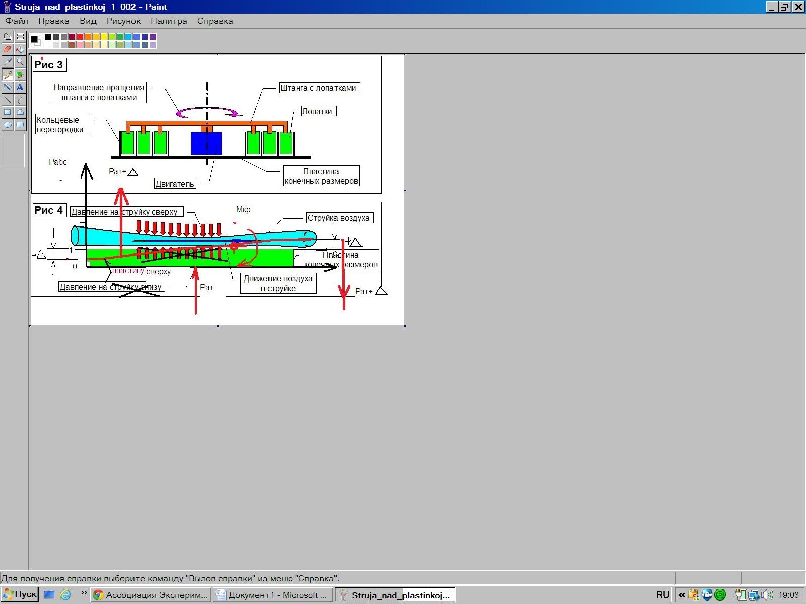

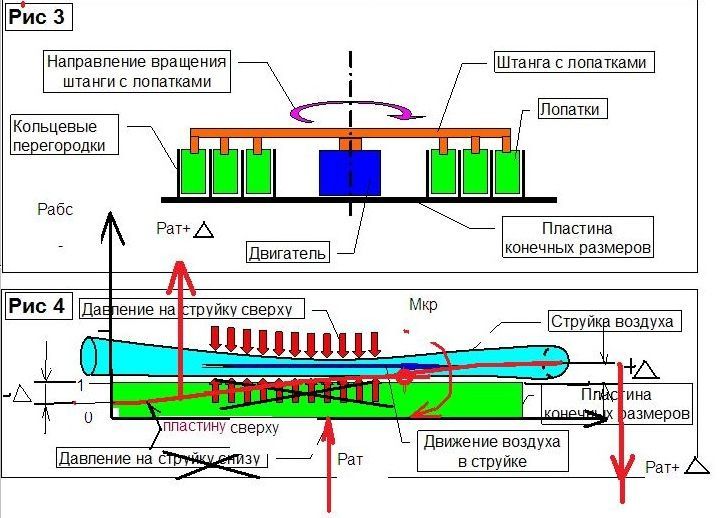

Anatoliy. сказал(а):
УгрешаР писал(а) Сегодня :: 00:55:24:
окружающая среда оказывать давление на струйку не может. Ибо давление - фикция. По Вашей же гипотезе.
  Бред какой-то...
Я не строю гипотезы.
Я просто принял одно из принятых представлений о возникновении аэродинамической силы не основанное на разнице давлений.
Только и всего.
Кстати, это представление как результат отбрасывания массы воздуха наиболее правильно освещает эту аэродинамическую силу.
И на счет давления.
Я нигде не отрицал изменения давления при изменении скорости движения газов.
Вот только одно НО.
Если газ в трубе, то за счет наличия стенок это давление можно заставить "работать ".
А вот если над струйками движущегося воздуха пространство не ограничено экраном, коробом, туннелем или еще чем то,  то уже то давление в струйках компенсируется окружающей средой.
По изменению давления можно  судить о многих явл ениях, но вот заставить "родить"  подъемную силу не получится.
И тому масса примеров  с провалами экзотических летающих аппаратов использующих в той или иной форме идею изменения давления в движущемся газе (воздухе).
Необходимо понять что пониженное давление в струйке в передней верхней трети профиля (пластины) индуцирует (подсасывает в направлении сверху вниз и назад) поток с удельным импульсом Рподсоса т.е. на этом участке работает атмосфера ...и тем эффективнее чем больше скорость полёта (или скорость обдува)...т.к. этот импульс не успевает затормозиться полностью (восстановить давление) над задней вехней поверхностью крыла (пластины) ...крыло убегает из этой зоны ....в результате создаются составляющие "тяги" и подъёмной силы в добавок к чисто ньютоновскому взаимодействию на нижней поверхности крыла....вот откуда берётся поправка к ньютоновской формуле подъёмной силы! А импульсная теория не может объяснить эти ньюансы ....она может только точно определить подъёмную силу исходя из величины изменения  суммарного импульса через эффективное сечение (равно кругу с диаметром равным размаху) крыла.
Исходя из вышесказанного смею утверждать ,что ваша пластина ограниченных размеров (наведённый импульс имеет возможность сходить вниз -назад с задней кромки) будет иметь подъёмную силу!...На пластине неограниченных размеров возможен только крутящий момент вокруг точки перехода давления на верхней поверхности через еденицу. см рисунок.(он может не очень читаемый ...но кто близок к пониманию разберётся...в 32 градусную жару лень было рисовать заново  🙂

Ребята! Вспомните аэродинамику и газовую динамику. Все будет зависеть от условий эксперимента, от взаимного расположения обдувающего сопла и плоскости(плоской или профильной).
На срезе обдувающего дозвукового сопла устанавливается статическое давление, равное статическому давлению окружающей среды, которое распространяется на весь участок струи до её полного торможения (с5=0).
Пусть плоское щелевое сопло создает поток непосредственно над верхней поверхностью плоской пластины. Над и под пластиной статическое давление будет одинаковое и подъемная сила будет отсутствовать.
Сдвинем щелевое сопло так, чтобы между поверхностью струи и поверхностью пластины образовался небольшой зазор, куда будет эжектироваться воздух из окружающей среды. В этой прилегающей струйке воздуха статическое давление будет меньше, чем в окружающей среде (снизу пластины), на величину скоростного напора в ней (полное давление в этой струйке" равно статдавлению окружающей среды). Разница статдавлений создаст "подъемную" силу.
