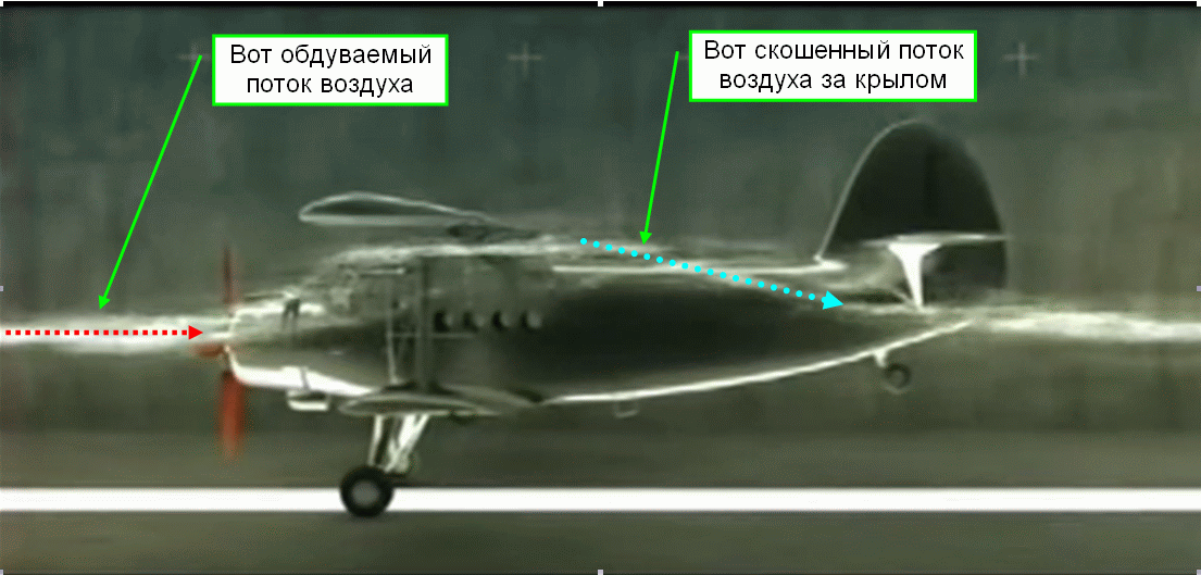

Anatoliy.
скажите, под каким углом отбрасывается воздух, если крыло расположено под нулевым углом к потоку? А если 10[sup]о[/sup] Лучше будет, если Вы это нарисуете в виде результирующего вектора, хотя бы на нижееприведенном рисунке и озвучите примерные углы для 2 этих случаев.
Anatoliy., неудобный вопрос снова не заметили? Не слишком ли Вы рассеяны?

flycat сказал(а):
Anatoliy.
Этот вопрос не мне неудобен. Несколько дней тому назад где то не какой то ветке была ссылка с видеороликом. Не могу до сих пор найти. А там целый клад не только ответов на Ваш вопрос, но и кое что, что противоречит общепризнанной точки зрения о неразрывности струек воздуха. так что когда я найду этот ролик, то обязательно вспомню о Вашем "неудобном" вопросе.
Вот тут многие больно щепетильно всматриваются в мои рисунки находя некоторые неточности. Вот и я Вам посоветую исправить линии тока над крылом. А то получается, что Вы сами не знаете, что происходит над крылом.
Ну а если Вам очень хочется хотя бы одним глазком увидеть угол отбрасывания воздуха, то Вы сами этот угол изобразили на своем рисунке. Приглядитесь.

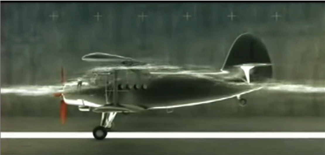

ВОТ ПОЛЮБУЙТЕСЬ НА СКОС ВОЗДУШНОГО ПОТОКА ЗА КРЫЛОМ ПРИ ПРОДУВКЕ РЕАЛЬНОГО САМОЛЕТА.
    211,5 КБ · Просмотры: 206
    239,7 КБ · Просмотры: 183

ВОТ ПОЛЮБУЙТЕСЬ
Это как-то противоречит закону Бернулли на крыле или результаты, полученные с его применением совсем далеки от того, что можно получить с применением импульсной теории, или Су-ки (цеигреки), полученные на дренированных крыльях -- это бред сумасшедших? Вы считаете, что дренированные крылья нужны только для исследования распределения давления?
Anatoliy. сказал(а):
ВОТ ПОЛЮБУЙТЕСЬ НА СКОС ВОЗДУШНОГО ПОТОКА ЗА КРЫЛОМ ПРИ ПРОДУВКЕ [highlight]РЕАЛЬНОГО[/highlight] САМОЛЕТА.
Как интересно! Называть реальным 3Д-шную заставку передачи "Авиаторы", мир её праху. ;D
