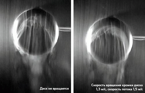

И еще могу подкинуть для глубокого размышления фото реальной продувки диска вращающегося и не вращающегося.
Обратите внимание на переферийную скорость диска и на очень слабое влияния вращения на картинку обтекания диска. Это камешек по летающей пляжной тарелочке.
