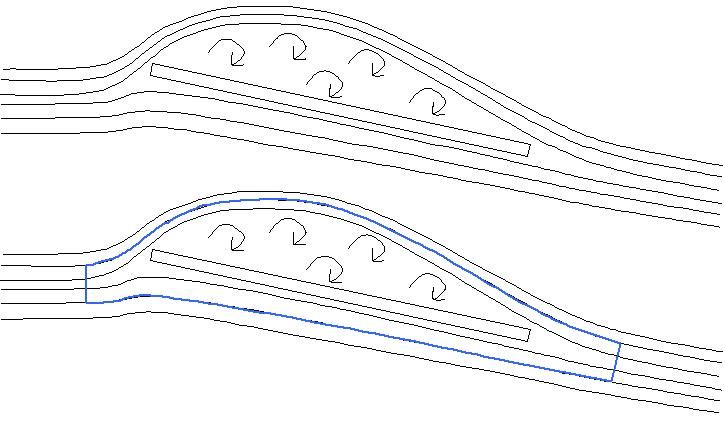

telekast сказал(а):
Т.е. и Бернулли  и Ньютон вносят каждый свой вклад.
Неправильно, это различные отражения одного и того же.
Но, однако.
1. Ни тот, ни другой, составляющей ИСКЛЮЧИТЕЛЬНО сил вязкости, не учитывает;
2. Именно зона разряжения по большей части и заставляет искривляться трубку тока над крылом (см. рисунок ниже), т.е. благодаря разнице давлений вертикальная составляющая скоростей в трубках тока приобретает направление вниз
3. В первом плиближении интеграл от давления по поверхности (области, выделенной синим цветом) должен быть равен импульсу отбрасываемой части воздуха (за/на секунду).
4. Чем больше Re (плотность при той же вязкости, скорость, размеры крыла/пластины, речь пока о картине, связь: скорость -- скоростной напор/разница давлений пока не обсудается), тем изначальный импульс частичек воздуха больше, и трубка тока от поверхности пластинки удаляется дальше, но прийти-то необходимо частичкам все-равно на хвостик, возвратный импульс (вертикальная его составляющая) также больше, больше и ПС (Су);
5. Но ведь и путь в трубке тока больше;
6. Кроме того, надо полагать, что трубка тока расположится именно так, как ей положено, не только с учетом: разностей давлений (градиента), инерционных сил частичек, но и ВЯЗКОСТИ воздуха (обобщенное уравнение Бернулли).
Таким образом, теория Бернулли будет иметь превосходство, над импульсной.
А скошенный поток – это, разумеется следствие импульса, но еще не есть ПОЛНОЕ следствие (отражение) создания ПС.
    53,5 КБ · Просмотры: 146

3. В первом плиближении интеграл от давления по поверхности [highlight](области, выделенной синим цветом) [/highlight]должен быть равен импульсу отбрасываемой части воздуха (за/на секунду).
А почему надо брать интеграл по поверхности [highlight](области, выделенной синим цветом) [/highlight]?
А если эту поверхность расширить немного только сверху?
А если продлить чуть вниз, или чуть вперед, или чуть назад, или прижать к самой пластинке вплотную.
А может провести синею линию строго в сантиметре от поверхности пластины, или на расстоянии 10 метров от неё, или на расстояние равное длине хорды?
Результаты интегрирования очень сильно будут отличаться друг от друга.
Так может взять интеграл по поверхности ограниченной красной линией удаленной на бесконечность?
Вот так и подтасовывают результат под любую теорию.
